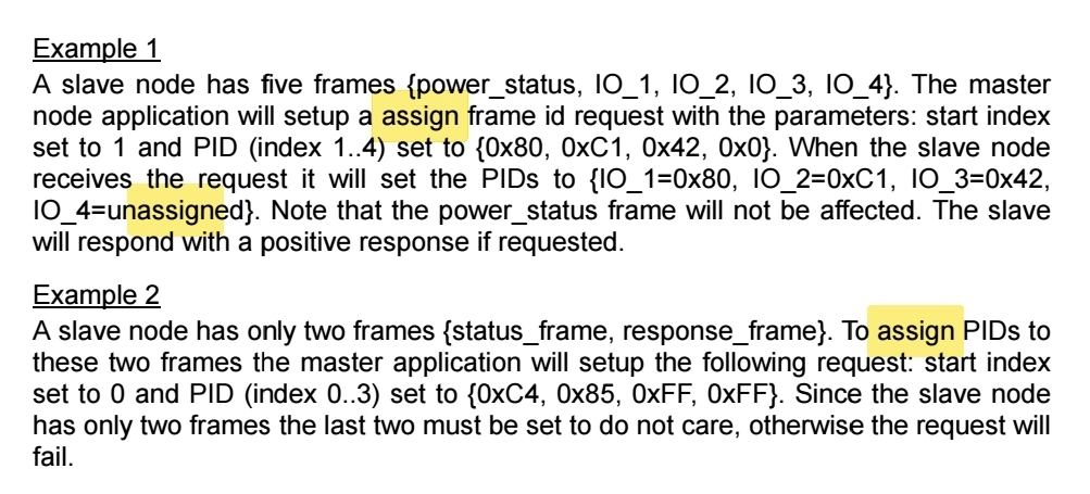

#6615132
Ra B. schrieb:
> In welchem praktischen Zusammenhang wird die Funktion
> assign_frame_id_range genutzt?
Die Lin-Spec gibt doch schon mehrere nette Beispiele. Siehe Anhang. Ich
könnte mir da z.B. vorstellen, ein Kleinst-Elektromobil mit 4
Akku-Steckplätzen. Die NAD wird über die Steck-Position kodiert. Der
Master kann nun mehreren Frames eines Slaves freie frame-IDs zuweisen.
Das ganze kann dann auch dynamisch sortiert werden. So liegen z.B. dann
die VoltageCurrentPowerChargestate-Frames alle hintereinander, dann die
Fehlerbit-Diagnosestatusframes usw.
Und weil der Softwareentwickler es so toll fand, sortiert er die Frames
beim Betrieb laufend nach gemeldetem Ladezustand der Batterien um.
Warum? Weil er's kann ;)

Gast #6615784
Hallo mf,
mal angenommen es besteht ein LIN Cluster aus angehängtem LDF.
Es hat ein Master und zwei Slaves A_S1 und A_S2 (Akku_Steckplatz1 und 2)
Über den statischen Funktionsprototyp  l_u8_wr_A_S1_Voltage(l_u8 12)
wird dem Signal A_S1_Voltage der Wert 12 übergeben.(siehe LIN
Spezifikation 7.2.2.3 Scalar signal write)
A_S1 verschickt A_S1_Stat_Frame und somit A_S1_Voltage, wenn es dessen
fram_id (14) erkennt.
Der Master schickt jetzt folgende Diagnose-Befehle:
assign_frame_id_range(iii, 5, 0, {0x15 0xFF 0xFF 0xFF}) weist dem 0ten
Frame von A_S1 (NAD 5) die ID 0x15 zu.
assign_frame_id_range(iii, 6, 0, {0x14 0xFF 0xFF 0xFF}) weist dem 0ten
Frame von A_S2 (NAD 6) die ID 0x14 zu.
D.h. A_S1_Stat_Frm hat nicht mehr die ID 14, sondern 15
und  A_S2_Stat_Frm hat nicht mehr die ID 15, sondern 14.
Wenn jetzt vom Master der Header mit der ID 15 gesendet wird, antwortet
A_S1 mit A_S1_Stat_Frm und nicht A_S2.
Das LDF ist also an dieser Stelle nicht mehr gültig, denn dieses sagt,
dass ID 15 zu A_S2_Stat_Frm gehört.
Der Master muss sich merken, welchem Slave (welcher NAD) er welche
frame_id zugewiesen hat.
Stimmt das so?
Wie würde das LDF aussehen, wenn es einen allgemeinen Slave Knoten geben
würde, der dann am Bandende über assign_frame_id_range entsprechende
frame_ids zugewiesen bekommt?
Und wie würde dann der statische Funktionsprototyp aussehen?
Das wäre dann so ähnlich wie in Variante b aus deinem Post vom
05.03.2021.
#6616002
> Stimmt das so?
Ja, weil er die Frames sonst nicht mehr mit dem Header anfordern könnte
und die RX-Knoten die enthaltenen Daten nicht interpretieren könnten.
Die RX-Slaves dieses Frames und nicht nur der Master müssen das
umsortieren berücksichtigen.
