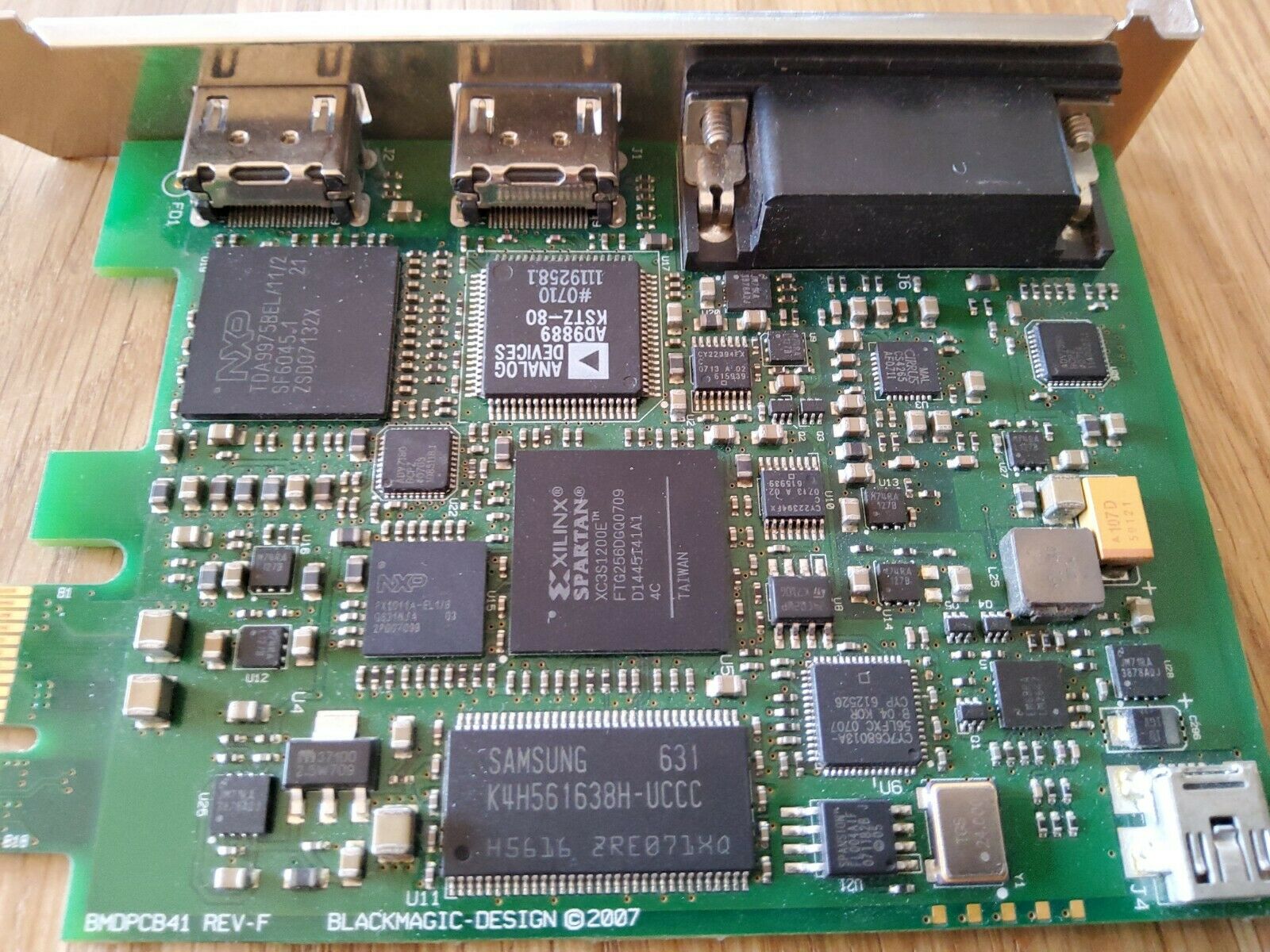

Ich versuche gerade div. NTSC VHS-Tapes zu digitalisieren und habe dafür
bereits einen Panasonic DMR 545 und eine Blackmagic Intensity Pro
getestet. Als Abspielgerät kommt ein sehr guter Videorecorder (Panasonic
NV FS200) zum Einsatz.
Der DMR stellt nur Bildteile verschoben zur Verfügung und die Blackmagic
hat Probleme wenn die Bildqualität etwas schlechter wird, dann kann sie
das Signal nicht mehr sauber erkennen und es gibt "schwarze" Phasen.

Und um auch mal Roß und Reiter zu nennen, auf der Blackmagic Intensity
Pro welche ich u.a. verwende ist es vermutlich der NXP TDA9975BEL
(Triple 10-bit video converter interface) welcher als A/D Wandler für
FBAS (CVB) dient.

Die meisten Digitizer sind empfindlich, wenn es Störungen im Bereich des
V-Synchronsignals gibt, die prinzipbedingt bei den Konsumerformaten wie
VHS oder Beta am Rande des Bandes liegen. Ist das Band beschädigt oder
gewellt, wird V-Sync gestört und der Digitizer rastet aus.
Deswegen sind Geräte mit eingebautem Framebuffer vorteilhaft. Sie geben
in jedem Fall ein quarzstabiles FBAS Normsignal aus, auf das der
Digitzer in sauber synchronisiert. Gibt es Störungen, ist zwar der
Eingang des Framebuffers gestört, aber der Digitizer nimmt dann eben
Bildstörungen auf, anstatt komplett den Sync zu verlieren.

Aber zumindest konnte mein eigenes Mini-Teardown erbringen das dort u.a.
ein RAM-Chip drauf ist "SAMSUNG K4H561638H", ein 256 MBit, also 16
Megabyte bei vermutlich 16-Bit organisation (10-Bit Wandler onboard).
Damit kann man keine Bäume ausreißen aber ein wenig sollte es helfen.
Aber was nutzt der RAM? Ist damit ein TBC überflüssig?
Die BM jedenfalls gibt "schwarze Stellen" aus anstelle Störbehaftete

Überflüssig ist ein TBC deswegen nicht, der RAM auf der Blackmagic ist
nicht gleichbedeutend mit einem TBC. Den braucht die Karte sowieso, um
Formate zu wandeln (z.B. auf YUV oder RGB). Ein stabiles Bild bedeutet
das erstmal nicht.
Mach dich mal schlau, ob man den TBC, der im Panasonic eingebaut ist,
extra einschalten muss oder ob der immer aktiv ist.
