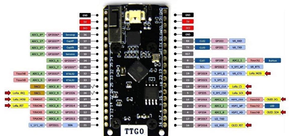

- als Board habe ich das hier gekauft, ein ESP32 mit Lora, BT und WLAN,
jedoch ohne OLED:
https://www.amazon.de/gp/product/B07VKT4SVM
- als Testcode benutze ich (in der Arduino IDE) das Beispiel aus der
LMIC-Lib "ttn-abp"
Erstes Problem:
Das Pin-Mapping, denn die Namen stimmen nicht überein. Im Beispielcode
werden die Bezeichnungen nss, rxtx, rst und dio verwendet. Im
Pinout-Bild zum Board kommen dagegen Lora-MISO, Lora-SCL (s.Bild) vor.
Die Bedeutung der Signale ansich ist mir klar, aber nicht die Zuordnung
zu den Bezichungen im Beispielcode

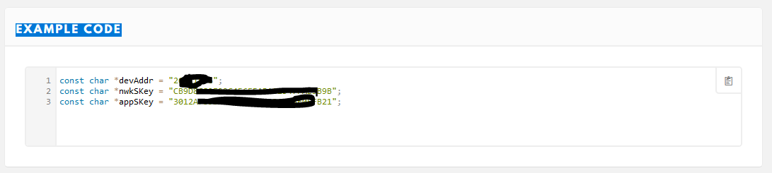

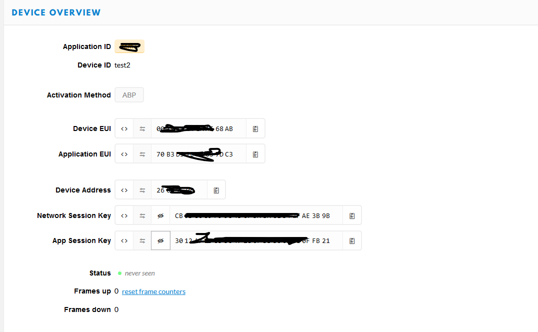

Zweites Problem:
In der TTN-Konsole wurden mir für mein Device im ABP-Mode ein Device-EUI
und ein Application-EUI generiert, die in den Sourcecode eingetragen
werden sollen. Auch hier stimmen die Bezeichnungen und die Anzahl der
Bytes (je 8 bei TTN) im Sourcecode nicht damit überein: NWKSKEY[16] und
APPSKEY[16]. Während die Vermutung nahe liegt, dass APPSKEY =
Application-EUI ist, komme ich bei den unterschiedlichen Bytezahlen
nicht weiter ...
Wenn du mit ABP arbeiten willst, musst du bei "Activation Method" auch
ABP auswählen. Das steht normalerweise auf OTAA. Wenn du das machst,
sollten der "Network Session Key", der "App Session Key" und die "Device
Address" generiert werden. Das passiert bei OTAA während des JOIN.
Application-EUI ist nicht gleich APPSKEY!
Die Frequenzen werden hier richtig gesetzt wie es aussieht.

Beitrag #6609644 wurde von einem Moderator gelöscht.

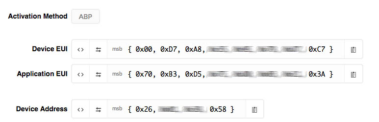

OP (Firma: Q3) #6609661
temp schrieb:
> Hier mal ein Beispiel
Ja, danke, DAS hab ich nun gecheckt. Bleiben noch diese Probleme:
- in welcher Bytefolge ich das in der Arduino IDE brauche (LSB oder MSB)
- welches Board es genau ist, denn wenn ich als "TTGO1" hochlade, habe
ich kontinuierliche Restarts im seriellen Monitor, so schnell kann ich
kaum gucken
- das Pin-Mapping scheint auch bei beinahe jedem der Boards ein anderes
zu sein
Beitrag #6609668 wurde von einem Moderator gelöscht.
OP (Firma: Q3) #6609687
tamp schrieb im Beitrag #6609668:
> Was würdest Du denn empfehlen? Ich weis es nicht.
>> zu sein
> Warum wird das nicht vereinheitlicht?
Ich hab mich durch Probieren wohl dem Ziel genähert. Ursache für die
Resets war ein falsches Pin-Mapping, verwende bei diesem Board jetzt
(als "TTO1"):
const lmic_pinmap lmic_pins = {
    .nss = 18,
    .rxtx = LMIC_UNUSED_PIN,
    .rst = 23,
    .dio = {/*dio0*/ 26, /*dio1*/ 33, /*dio2*/ 32}
Und er schein auch irgendwas irgend wohin zu senden. Allerdings sehe ich
in der Console bei TTN nix ankommen. Also werde ich die
LSB/MSB-Orientierung für die Keys mal durch-iterieren ...

Gast #6609711
Das mit dem LSBF ist nur für die APPEUI und DEVEUI nötig, aber die
benutzt du ja sowieso nicht.
Alles andere ist MSBF, also so wie bei ttn im "EXAMPLE CODE".
Hast du ein eigenes Gateway oder bist du sicher eins in Reichweite zu
haben?

OP (Firma: Q3) #6609732
> haben?
im Moment hoffe ich einfach mal, eines in Reihweite zu haben. Mein
Standort ist ca. 6km vom nächsten Gateway entfernt. Morgen hab ich eines
"vor meiner Nase".
Wenn jetzt erstmal die Software prinzipiell läuft, gibts wohl auch noch
mehr Möglichkeiten den Code mit weiteren Monitoring-Funktionen
aufzupeppen, habe sowas schon gelesen ...
