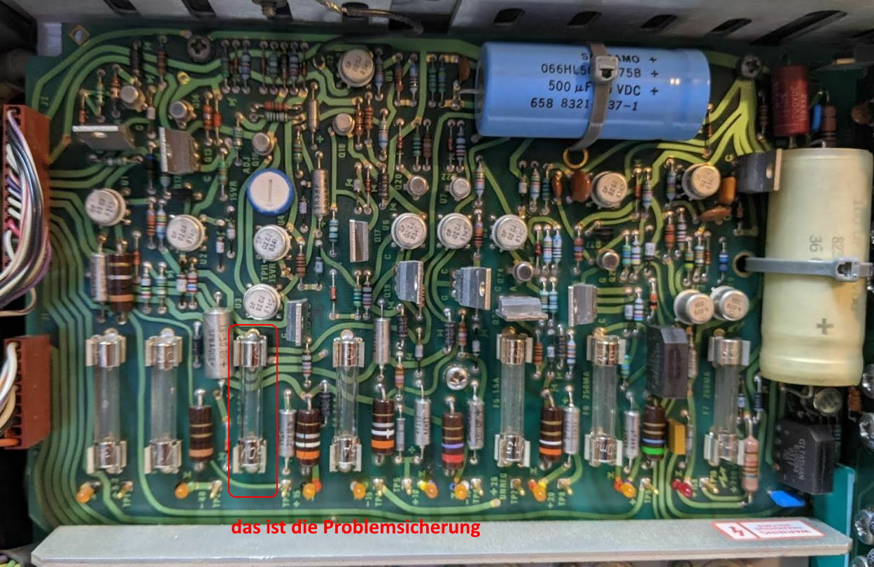

Habe seit gestern einen HP8569B hier stehen. Das Gerät ist, ausser sehr
schwer, auch noch defekt. Nun kann man sich die Serviceunterlagen ja aus
dem Netz besorgen. Nur leider sind die Scans so schlecht, dass man die
Bauteilwerte nicht erkennen kann. Ich habe den Scan des Service-Manuals
bei keysight heruntergeladen, die haben dort ein Archiv für alte Geräte
(man muss sich aber registrieren). Die Qualität ist jedoch nicht besser
als bei anderen Downloadmöglichkeiten (KO4BB z.B.).
Nun meine Frage: Hat eventuell jemand einen besseren Scan (insbesondere
der Niederspannungsversorgung). Dort kommt immer die dritte Sicherung
von links (siehe Bild).

Mit Reparatur war heute nichts, mir fehlen die 32mm-Sicherungen. Aber es
ist definitiv die F3 (1,5A), also irgendwas in der
+15V-Spannungsversorgung. Ausserdem ist mir ein kleiner Kontaktkamm
(siehe Bild) entgegengefallen. Da habe ich aber eine Reparaturanleitung
gefunden. Helmut Stadelmeyer, OE5GPL, hat da einiges zusammengestellt
(https://www.oevsv.at/export/oevsv/technik-folder/oe5_vm/bin/rep_hp8569b02.pdf).
Also erstmal Ersatzsicherungen bestellen. Ich melde mich wieder.

+15 Volt riecht verdächtig nach einen Tantalelko, der gekurzt ist. Das
kann man finden, wenn man einzelne Karten zieht und den Widerstand auf
der Versorgung mißt, eventuell mit einem stromgeregelten Netzteil extern
wenige Volt einspeisen.
von Michael W. (blitzschutz)
@jamesy
Du meinst, ein eventuell defekter Tantalelko auf einer der Karten,
richtig?
Also vermutlich kein Fehler im NV-Netzteil?

Wegen einer möglichen Minimierung der Schäden das externe Netzteil, bei
einem "richtigen" Kurzschluß reichen ja 0.5 Volt und 100 mA, die würden
ohne Defekt so nie fließen. Ich bin gerade an 2 Stück Tektronix 485 am
suchen, das ist ein "whack-a-mole-Spiel", immer wenn ich einen gefunden
habe, und getauscht, geht der nächste sofort danach kaputt. Auf der
NT-Platine kann natürlich auch einer der Transistoren "durch" sein -
klar, das geht auch. Ich suche Fehler immer sehr gerne mit dem
Komponententester eines meiner Hameg-Oszilloskope, den kann man aber
auch mit einem kleinen Trafo und zwei Widerständen selber aufbauen, und
dann im XY-Betrieb in ein Oszilloskop gehen.

Bei den HP Geräten habe ich mich noch nicht getraut, mit einem externen
Netzteil in die defekte Schiene einzuspeisen. Habe hier aber auch noch
einen defekten HP Sythesizer ähnlichem Baujahrs stehen, bei dem auch
immer eine Sicherung der 15 V Schiene kommt. Werde ich wohl auch mal mit
externer Speisung versuchen.
Bei mir hat sich zur Suche nach solchen Kurzschlüssen eine preiswerte
Wärmebildkamera mit Echtbildüberlagerung bewährt. Da habe ich schon
kurzgeschlossene Smd MLCCs auf undokumentierter Industrieelektronik in
wenigen minuten mit finden und reparieren können.
Der vergleich mit dem Whack-a-Mole Spiel ist gut.
viel Erfolg
