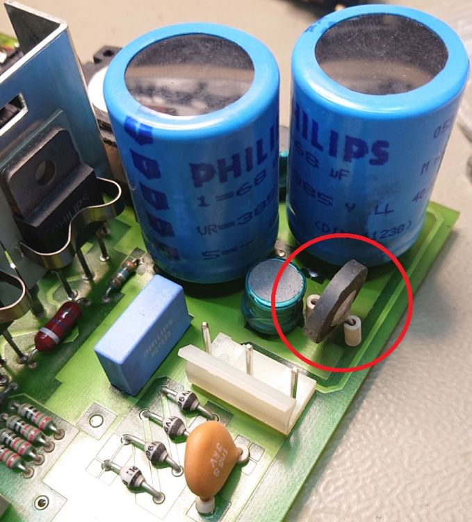

Guten Abend!
Ich bräuchte mal Hilfe bei der Bezeichnung eines NTC im Netzteil eines
Philips PM3350A. In der Partliste ist er aufgeführt als R6001 mit
folgenden Werten: 1,7A 20% 82E 4822 116 30069. Mit welchem
"neuzeitlichen" NTC wäre er zu ersetzen (begrenzt den Einschaltstromstoß
im SNT)?
Kennt jemand eine Möglichkeit, aus der Partnummer auf genauere Daten des
Bauteils zu schliessen.
Und ja ich weiß, das Gerät ist sehr alt und eigentlich lohnt sich die
Reparatur nicht wirklich. Aber erstens hängen da etliche Erinnerungen
dran, zweitens ging er mal und hat sich bei mir "kaputt gestanden" (tut
gar nichts mehr, keine Zirpen, kein Geruch, die zwei Sicherungen in der
Kaltgerätedose sind ok auch nach dem mehrmaligen Ein- und Ausschalten)
und drittens fällt mir altem Ossi das Wegschmeißen sehr schwer. Ist halt
so drin.
Es wäre echt nett, wenn mir jemand einen Tipp geben könnte.
Danke!
Gast #6601801
82 Ohm; 1,7A
Siemens,Epcos,TDK,...
~ 80 Ohm; 2A B57213P0800
ist vermutlich etwas dicker.

OP #6602938

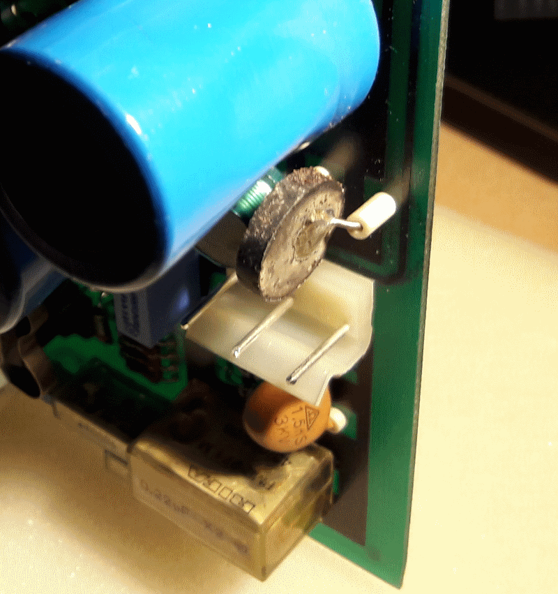

Erstmal Dank an alle, die auf meine Frage geantwortet haben.
Stoer p. schrieb:
> Weshalb willst oder musst du den ersetzen?
Ich habe ihn noch nicht geprüft. Aber er hat aussenherum winzige
Kügelchen (sehen aus wie kleine Kupferbällchen). Und da war mein erster
Eindruck, der ist hinüber. Da ja, wie oben geschrieben, die beiden
Primärsicherungen intakt bleiben, sehe ich den Funktionsausfall eher im
Bereich Unterbrechung als im Bereich Kurzschluss (also z.B.
Elkoschluss). Aber wie gesagt, bisher nur Sichtprüfung. Es ist nichts
Auffälliges zu sehen. Gibt es bestimmte Erfahrungen, was besonders in
Augenschein zu nehmen wäre?
Wenn ich heute nachmittag Zeit habe mache ich mal ein Bild von dem Ding.
Im Übrigen genau das gleiche Netzteil (lt.Bild).

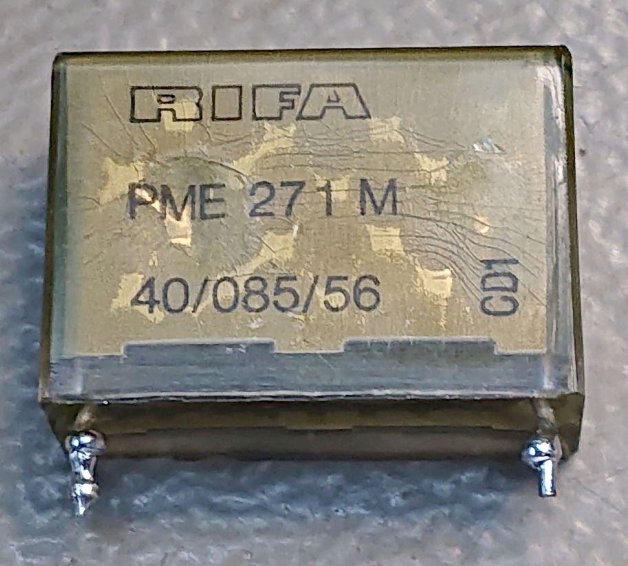

Unabhängig davon die RIFA caps mal auf Risse untersuchen oder gleich
rauswerfen. Der 220nF X2 im Schatten weiter unten,
sitzt zwar netterweise hinter dem Schalter u. nicht direkt am Netz ~40
Jahre ist er trotzdem, das Epoxy zieht Feuchte.

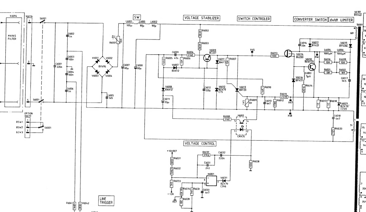

Vielleicht hat auch einfach eine (oder mehrere) Graetz-Dioden das
Halbleiterleben beendet. Danke erstmal für die Hinweise und den Plan!

Vor allem war mir wichtig den gefährlichen Rifa X2 auszutauschen.
Der war schon ordentlich rissig.

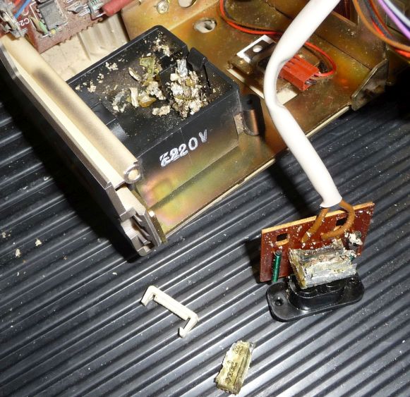

Wenn man den weiter betreibt kann das so enden wie im zweiten Bild zu
sehen ist.
Das ist ein ähnlich alter Philips Videorecorder. Da ist der gleiche
Kondensator verbaut. Zum Glück in einem extra Kunststoffgehäuse.

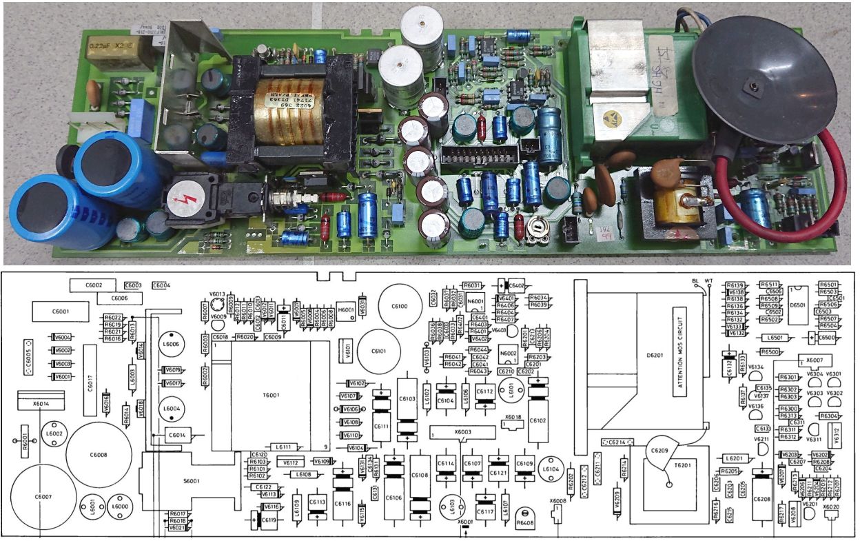

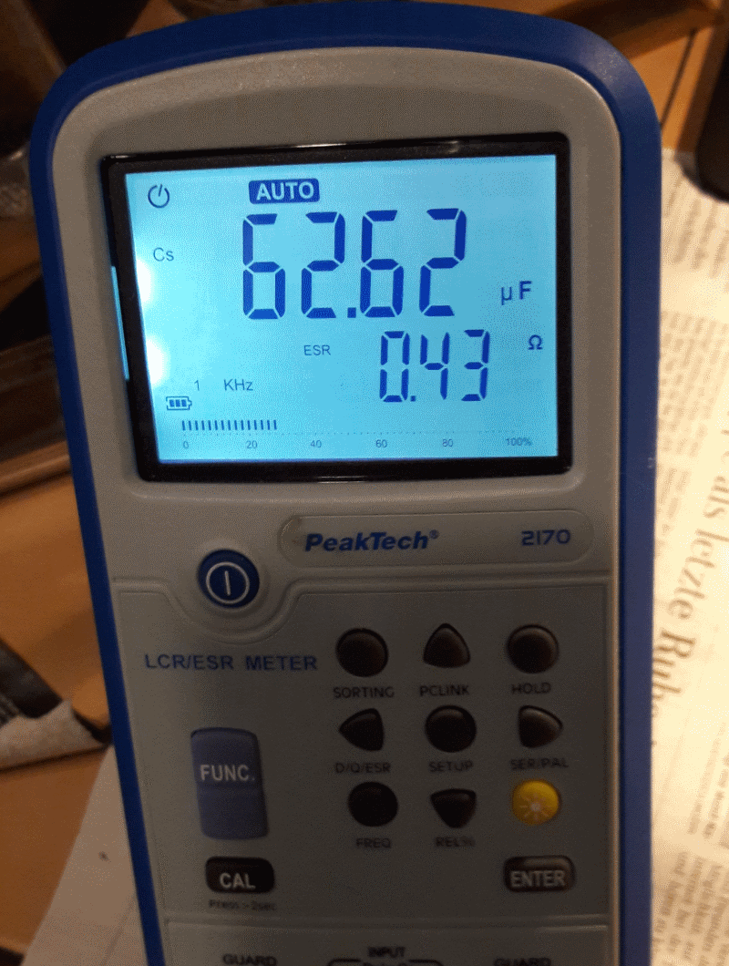

So, Sonntag war nichts. aber heute. Geprüft wurden S6001, C6007, C6008
(hatte ich schlechtere Werte erwartet, siehe Bilder), V6001-V6004, R6001
(hat 123 Ohm bei Zimmertemp. und sollte wohl so ok sein, somit hat
@stoerpeak recht), L6000 - L6002 (nicht wertmäßig, aber nicht
unterbrochen).
Nun bestelle ich mir mal neue Kondensatoren C6001, C6002 und C6006 (das
sind bei mir die RIFELS), dei beiden 100n (C6003/C6004) sind schon
andere. Und gleich noch die Elkos für die Sekundärseite.
Was mir aufgefallen ist, die Lötstellen sehen alle etwas merkwürdig aus.
War das vor einigen Jahrzehnten so, dass fast kein Kupfer um die
Bohrungen der Lötaugen vorgesehen war?
Ich werde weiter berichten, auch wenn es immer etwas dauern wird.
Vielleicht hilft es ja irgendwann mal jemanden.

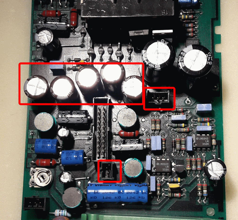

OP #6624920
Gibt es von diesem Gerätetyp verschiedene Versionen? In den mir
zugänglichen Serviceunterlagen ist ein anderes Netzteilplatinen-Layout
abgebildet als die Netzteil-Platine wirklich bestückt ist. Fünf
Sekundärkondensatoren existieren tatsächlich als 1000µF/25V
radial-Typen. Im Stromlaufplan und im Layout sind diese Kondensatoren
mit 680µF bzw. 470µF verzeichnet. Es waren auch keine Reparaturspuren
(neuere Lötstellen) festzustellen. Also müssen diese Kondensatoren schon
von Beginn an drin sein.
Hat da eventuell jemand die passenden Unterlagen dazu?
Weiterhin sind auf der Netzteilplatine zwei Steckerleisten vorhanden
(einmal 3-polig und einmal 2-polig) die ebenfalls auf dem Stromlaufplan
nicht verzeichnet sind.
Stand der Dinge momentan: Netzteil läuft wieder (zumindest teilweise).
Hochspannung ist vorhanden. Allerdings keinerlei Strahl zu sehen und das
LCD-Display bleibt auch dunkel.
Gewechselt habe ich alle Elkos auf der Sekundärseite und drei
Rifa-Kondensatoren (C6001 220n X2, C6002 und C6006 beide 1n), wie von
stoerpeak beschrieben. Ausserdem habe ich den SNT-Trafo und die beiden
Trasistoren auf der Primärseite nachgelötet. Alle Dioden der
Sekundärseite waren ok.

P.S.: Das es mehrere Versionen vom PM3350A gibt, sieht man
schon an der Gehäusefarbe. Nämlich einmal in hellem Grau
und dann auch in Schwarz.
#6625118
Wenn das LCD Display nicht leuchtet ist das NT nicht ok. Was macht es
denn für Geräusche ? Und bleibt es an ? oder geht es wieder aus nach
45sec oder so...
Das NT hat einen Kurzschließer drin, die Spannungen sich nicht korrekt
einstellen geht es nach einigen Zeit wieder aus. Wenn die Spannung zu
hoch wird, schließt sich das NT kurz auf der Sekundärseite. Da ist ein
Testpunkt drauf +10V ref. sind die nicht vorhanden ist was faul... Diese
gibt in dem Gerät offenbar einige Dinge frei.
Bei mir waren es die 6800µF Kondensatoren der 5V Versorgung. Diese
belasteten das NT und dann war es auch schon wieder aus. Keine HV und
alles war dunkel.
Ein wirklicher Traum ist es das NT aus dem Gehäuse zu bekommen....

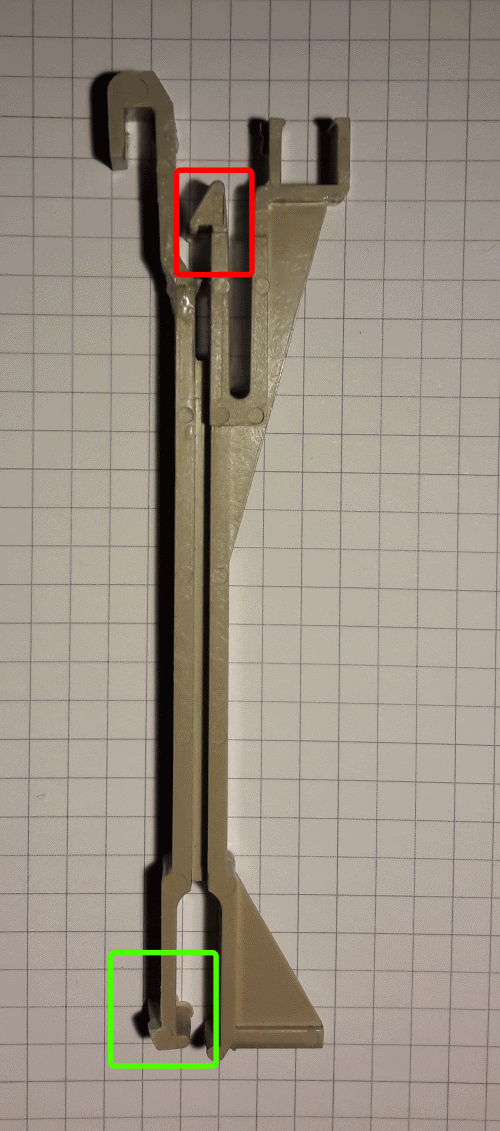

OP #6625481
@stoerpeak
Ja, das Bild hatte ich auf Deiner Webseite
(https://www.wellenkino.de/557/viewtopic.php?p=2696#p2696) gesehen. Ist
im Übrigen eine Super-Arbeit, die Du da an Deinem PM3335 geleistet hast.
Sieht aus wie neu. Meins hat eine braune Frontplatte, da sieht man die
Gebrauchsspuren etwas weniger ;-). Kannst Du mir auch noch sagen,
weshalb die beiden Steckerleisten auf der Platine sind? Für
Erweiterungen oder Testungen? Oder einfach weil es einfacher war die zu
bestücken als wegzulassen?
@damarco

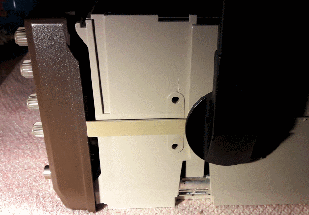

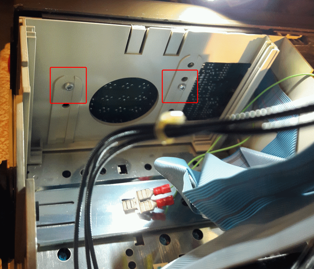

Kann ich nachvollziehen. Sollte ganz einfach sein. Eigentlich sollte man
ja nur die beiden Plastiknasen(rot) zurückdrücken können und die Platine
nach oben rausziehen. Bei mir klebte das Ding aber in der Führung und
das Platik war nach mehr als 30 Jahren auch nicht mehr sooooo elastisch.
Im Interesse der Erhaltung hatte ich mich dann entschlossen, die
Bodenplatte abzunehmen und die beiden Platiknasen (grün), die unten im
Chasis eingerastet sind zur Seite zu drücken und dann die Platine
mitsamt der Führungen herauszuziehen. Wo die Nasen sitzen, sieht man bei
stoerpeak auf der Webseite im Bild unterseite.jpg (ganz links).
Aber: Geholfen hat es mir leider nicht. Beim Herausheben ist trotzdem
eine Führung abgebrochen. Na danke!

Die Nasen lassen sich nicht eindrücken da die PCB die unteren Nasen
blockiert. Man muss sie nach oben raus ziehen, geht aber auch nicht da
die obere Nase durch ein Steg gesichert wird. Meine Vermutung das Teil
wurde von der BW oft benutzt. Es musste gewisse Kräfte zuverlässig
aushalten und die Plastikteile wurden zerstört und beim Austausch NT
lagen welche bei.
OP #6625548
@damarco
Nimm mal einen kräftigen Schraubenzieher und drück die Nasen am Boden
des Platikchassis in Richtung der Öffnungen. Das geht sehr schwer.
Gleichzeitig solltest Du oben an der Platine ziehen. Ich glaube, ich
habe erst eine Seite gemacht und dann die andere. Aber nur ein kleines
Stück, soweit bis die untere Nase nicht mehr zurückschnappen konnte,
sonst verkantet sich die Platine und es geht gar nichts mehr. Die sind
wirklich nur unten eingehakt und kleben oder reiben eventuell am
Chassis-Boden. Ausserdem muss Du die oberen Seitenhalterungen lockern.
Die sitzen an den Seitenwänden des Chassis fest.
Richtig ist es so ganz sicher nicht (siehe oben) aber bei mir ging es
auch nicht anders, weil die Netzteilplatine in den Führungsschienen
geklebt hat (viele Jahre, Lötstopplack und Wärme). Ausserdem gingen die
oberen Nasen nicht so weit zur Seite, dass die Führungsschienen frei
waren (mangelnde Elastizität nach all den Jahren). Vielleich hat
stoerpeak noch einen Tipp?
Ob bei meinem da was angesteckt war weiss ich nicht mehr. Da aber solche
Netzteile in verschiedenen Geräten eingesetzt werden, kann je nach
Ausbaustufe bei den Geräten mit weniger Ausstattung schonmal ein
Versorgungsstecker freibleiben.

Bei meinem ging das. Da war lediglich am hinteren Halter bereits oben
ein Stück abgebrochen. Das wird aber nur beim vorderen Halter gebraucht
um die Schubstange für den Netzschalter zu führen. Hinten ist es dann
unnötig weil natürlich zweimal der gleiche Halter eingesetzt wird.
Und noch der Tipp: Um bruchgefährdete Kunststoff-Rastnasen zu schonen
kann man sie vorsichtig warm fönen. Das mindert die
Bruchwahrscheinlichkeit.

Im Nachhinein betrachtet war Primärseitig nichts defekt (bis auf die
RIFAs, die ich gewechselt habe). Es ist halt einfach durch die
verbrauchten Elkos sekundärseitig so stark belastet gewesen, dass es
nicht anlief. Aber es ist schon eine ganz schöne Wechselei. Ich werde,
wenn alles wieder läuft, mal ein Bild von den gewechselten Elkos
reinstellen...

PM3350A Besitzer schrieb:
> Wie wechselt man eigentlich die Funzeln der LCD-Beleuchtung?
Falls es Dich noch interessiert:
http://www.jetecnet.com/Scopes/backlight.html
Dort geht es um ein PM3365, es funktioniert aber beim PM3055A genau so.
Da ist ja auch schon die Digital-Unit drin, musste aber die Abschirmung
der Base-Unit nicht entfernen. Die Digital-Unit kann über zwei Löcher
neben der Griffhalterung im Plastik-Chassis und einen kleinen
Schraubenzieher vorsichtig nach oben gedrückt (nicht verkanten!)und auf
der Abschirmung der Base-Unit abgestellt werden (siehe Bilder).
Allerdings muss man vorsichtig sein, da die drei schwarzen Kabel mit den
farbigen Markierungen sehr kurz sind (kommen von der Eingangsschaltung,
die unter der Digital-Unit sitzt).
Dann sieht man die zwei Kreuzschlitzschrauben, die die Front-Unit
sichern und kann diese mit einem kurzen Kreuzschlitz-Schraubenzieher
(Platzmangel) oder einem Griff mit biegsamer Welle und Kreuzschlitz-Bit
entfernen. Alles Weitere ist unter dem obigem Link gut beschrieben.
