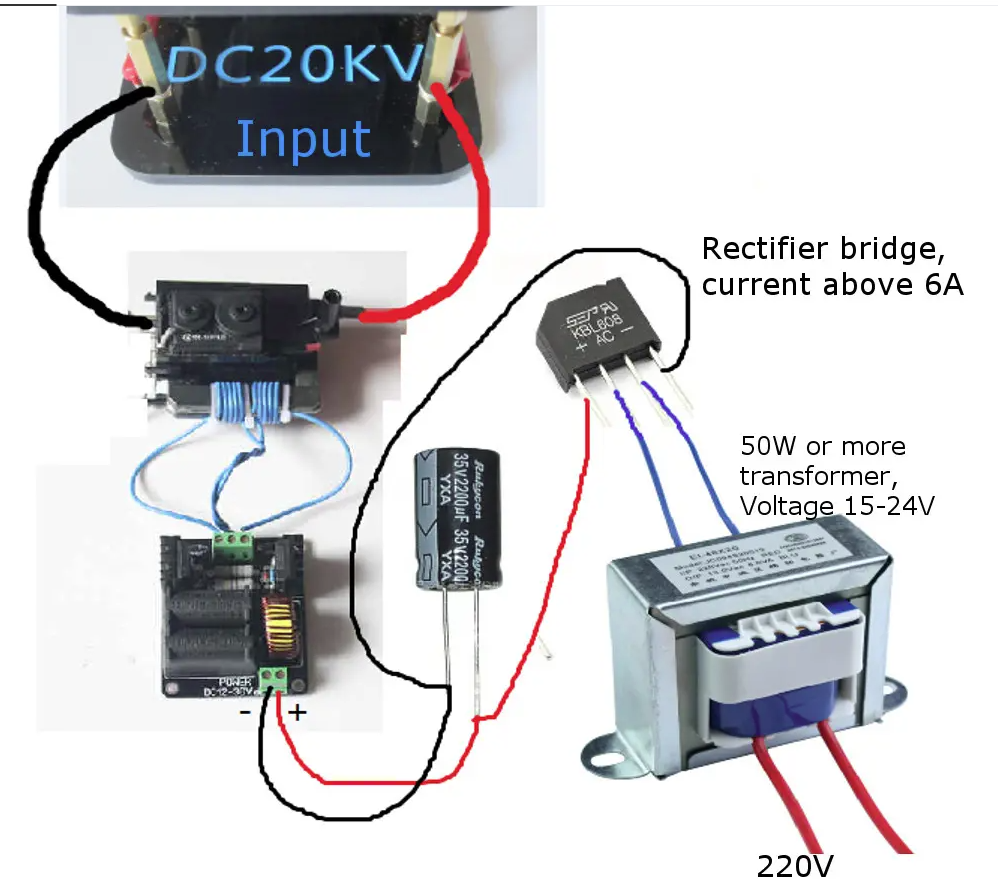

könnt ihr mir bitte helfen, die beiden Bauteile links im Bild zu
identifizieren? Es ist offenbar ein DC-DC-Wandler, aber was bestelle ich
da am besten? Hintergrund: Bausatz für einen Marx-Generator, und
anscheinend sind die Bauteile für die HV-Zufuhr nicht dabei. (hier:
https://www.banggood.com/6-Level-Marx-Generator-Cool-Artificial-Lightning-High-Voltage-Arc-Student-Experiment-DIY-Device-p-1414371.html?cur_warehouse=CN&rmmds=search
Vielen Dank im Voraus für eure Hilfe!
Joachim

hinz schrieb:
> val schrieb:
>> Für den Marx-Generator braucht man einen mit AC-Ausgang.
> Nein, der will DC.
Ja, das stimmt. DC ist richtig. Ich kannte das Prinzip bis heute nicht,
aber es ist sehr genial. Einige Kondensatoren werden parallel
aufgeladen, und dann schalten sie sich durch eine Kettenreaktion von
Funkenstrecken "automatisch" praktisch gleichzeitig in Reihe. Deshalb
braucht man zum Laden bereits eine ziemlich hohe Gleichspannung.
