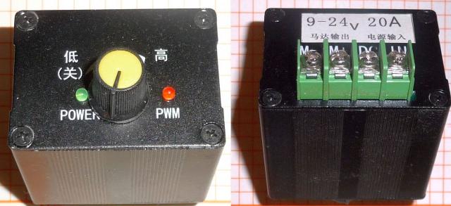

Ich hab da etwas ähnliches besorgt als Ersatz zur Ansteuerung eines Golf
- Caddy-Motors mit KfZ-Batterie ...
Der Baustein gibt aber bei 0% = Volt aus, deshalb wunderts mich, daß
Deier bei 0% ganze 7 Volt ausgab.

Zu  Debreziner: Das was du hast, ist ja ein Motordrehzahlregler, oder?
Der funktioniert anders. Bei mir geht es ja um die Interieurbeleuchtung.
Da diese auch bei Dimmer auf 0 ganz schwach leuchten soll, wären 0 Volt
da zu wenig.
Danke für eure ganzen Erklärungen :)
