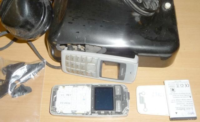

Hier ist ein beschädigtes Bakelitfon anno 54. Zunächst kommt also
kleben, evtl. auffüllen, schleifen und polieren.
Dann will ichs mit möglichst wenig Zusatzaufwand nutzen:
Option #1
Schnurbetrieb mit Trick17: die alte MFW- FB an den Hörer halten und
wählen.
Option #2
besser noch schnurlos mit dem innen verbauten Nokia 2310, die Fonschnur
führt dann nur zum Ladewürfel.
Vom Headsetanschluss geh ich zu Mikro und Hörer und tausch die Kapseln
gegen Handyhörer und Mikro.
Wenns klingelt, könnte die Gabel beim Abheben das Handy über Mikrotaster
einschalten.

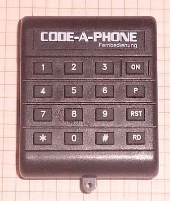

Aufs Wählen kann ich sogar verzichten. Oder gings irgendwie dennoch
übers Handy zu wählen mit derselben MFW-Fernbedienung?

Nein. Einige Mobiltelefone erzeugen zwar beim Wählen der Nummer
DTMF-Töne, die sind aber nur für das Ohr des Benutzers und haben keinen
technischen Nutzen.

Wenn du WIRKLICH ein historisches Telefon ins moderne Netz bringen
willst, mach es einfach. Es gibt noch genügend W48 Telefone in besserem
Zustand und iP-DSL-Modems die Pulswahl verstehen, und manche können
sogar die hohen Klingelspannung erzeugen damit das alte Telefon
klingelt.
Wenn es Mobilfunk sein soll, ist genau das, der hohe Spannungsbedarf der
Klingel, dein größtes Problem. Lässt man die aus, und verzichtet auch
auf's wählen, muss man nur Mikrophon und Lautsprecher ans Handy
anschliessen. Manche haben dafür noch einen geeigneten Stecker.
Aber dann bleibt das Problem des wählens, und nein, DTMF Pfeiftöne ins
Mikro zu blasen reicht dafür nicht. Besser man nutzt doch die Scheibe
und ein kleiner uC setzt das in AT-Kommandos um, man braucht nur ein
Handy welches die versteht, ein altes S45 ode ein SIM800 Modul.
Es haben schon mehrere Leute gemacht, mach's einfach nach.

irgendwann wird der Akku platt sein, also eher mit Pufferkondensatoren
ersetzen, ein Steckernetzteil am Bakeltitteil vorsehen um den Mobil Teil
passend mit Stromreserven zu versorgen.
Mic und Hörkapsel würde ich in den "Hörer" aka Handapparat
https://de.wikipedia.org/wiki/Handapparat
verlegen.
Ich würde sogar versuchen die Wählscheibe per µC auszuwerten IWV welcher
dann die Tastatur per Matrix Relais oder Optokoppler bedient.
