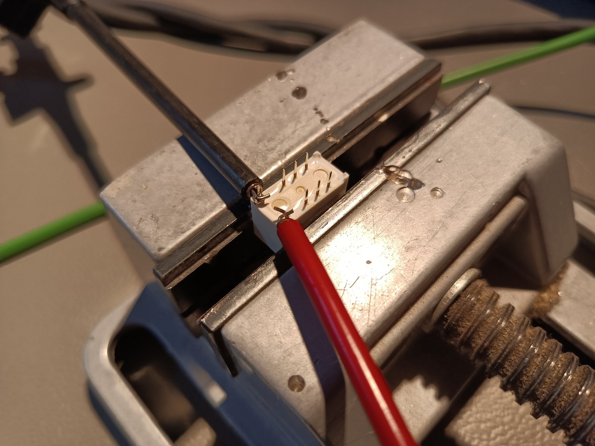

Hallo, ich stehe irgendwie auf dem Schlauch. Ich habe eine Subminiaturrelais NA5W-K (Datenblat anbei). Ich will es mit 5V schalten. Nur klappt das nicht. Der Spulenwiderstand beträgt 175Ohm (war bei zwei Stück identisch, aber ist das nicht zu hoch?). Mit Lastwiderstand an der Spule (als auch ohne, Spule = Pin 1 & 12) und einem Schaltstrom von 0,02 - 0,03A (20-30mA) schaltet das Relais nicht. Ich habe das Relais einzeln an einem Labornetzteil mit Strombegrenzung getestet. Hat jemand eine Idee woran dies liegt?
Der widerstand stimmt schon mal das sind ca 28 mA also so weit ok. Wie genau sieht dein test aufbau aus? (kann man ja eigentlich auch nix falsch machen) Wäre nur möglich das die beiden schon kaputt sind und hängen. (kontakte zusammen gebacken)
Das Relais pur ohne was. Labor netzteil 5V DC. GND and einen Pin, VCC an anderen Pin. Anschalten... Nix passiert. Spannung mit Multimeter kontrolliert. Liegt aber an.

Anbei Bilder vom Testaufbau. Soweit wie ich das verstehe ist das so
richtig, oder?

Hannes E. schrieb: > Anbei Bilder vom Testaufbau. Soweit wie ich das verstehe ist das so > richtig, oder? Du hast + und - genau anders herum angeschlossen, als das Datenblatt zeigt. Vielleicht ist das der Knackpunkt.

Stefan ⛄ F. schrieb: > Hannes E. schrieb: >> Anbei Bilder vom Testaufbau. Soweit wie ich das verstehe ist das so >> richtig, oder? > > Du hast + und - genau anders herum angeschlossen, als das Datenblatt > zeigt. Vielleicht ist das der Knackpunkt. Ja stimmt. Ich bin auch blöde. Habe mal wieder von oben geguckt. Jetzt geht es. Man kann manchmal echt blöd sein. Danke für die Hilfen
Polung ist verkehr rum.
#6611234
> Du hast + und - genau anders herum angeschlossen, als das Datenblatt > zeigt. Das Relais ist im DB von unten dargestellt. > Vielleicht ist das der Knackpunkt Nicht nur vielleicht, sondern unter Garantie. Ist es denn so schwer, die Strippen mal zu tauschen?
