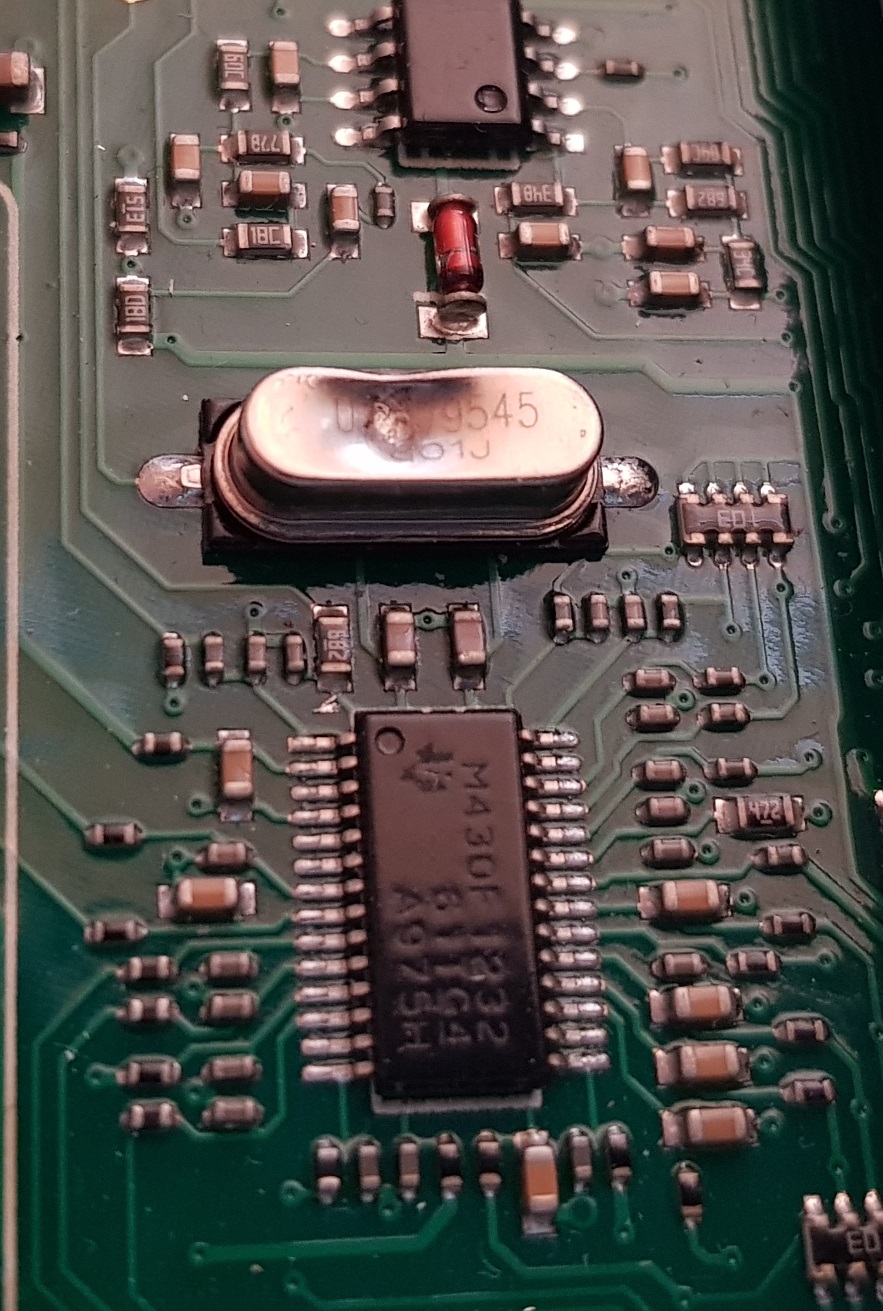

Ich war auf der Fehlersuche, weil bei einem Bekannten die TK-Anlage
nicht mit der Türfreisprechanlage funktioniert.
Verbaut ist eine Auerswald VoIP 5020 als TK-Anlage.
Neu ist die Türfreisprechanlage TFS Dialog 204.
Aufgefallen ist mir, dass der Quarz evtl. beschädigt ist (siehe Foto).
Könnt ihr mir sagen, was das für ein Quarz ist?
Die TK-Anlage funktioniert soweit, auch ein Telefon an dem TFS-Port
(a/b) funktioniert bzw. die TFS an einem anderen Port funktioniert
nicht.
Die TFS gibt gar keinen Ton von sich (sollte beim Tastendruck eigentlich
einen Quittierton abgeben.
Ich vermute, dass der Quarz mechanisch beschädigt ist und deshalb die
ganze TFS nicht arbeitet.
Vielen Dank für eure Hilfe!
LG
Flo(r)ian
#6612070
Nun ja dein Bekannter erzählt wohl nicht die ganze Wahrheit....
Die Schmauchspuren und der Krater sagen mir, dass da durch das Gehäuse
ein ordentlicher Kurzschluss, vielleicht beim Einbau, verursacht wurde.
Es fehlt also jetzt wahrscheinlich die Stromversorgung.
Ich würde mal nach defekten Sicherungen suchen.
Der Quarz muss nicht zwangsläufig defekt sein.
OP #6612260
die Schmauchspuren sehen nur auf dem Foto so aus. Ich vermute eher, dass
hier etwas Spitzes genau auf den Quarz getroffen ist. Mechanisch ist der
dort eingedrückt.
Ich kann morgen nochmal versuchen ein besseres Foto zu machen ;-)
#6612335
Glaubst du die sehen normalerweise so aus?
Über diesem Teil der Platine liegt die Beleuchtungsplatte, darüber das
Namensschildglas.  Wie sehen die aus? Wenn die bei der ominösen,
spontanen Selbstbeschädigung[*] nämlich noch drin waren sind die
eventuell auch am Arsch.
Ich würde das Ding dem ominösen "Bekannten" in die Hand drücken, ihm
raten die 220 Euro Lehrgeld zu bezahlen und mich empfehlen.
[*] Real wohl eher der Versuch das Namensschildglas rauszuhebeln, statt
das Gehäuse wie vorgesehen zu entriegeln.
