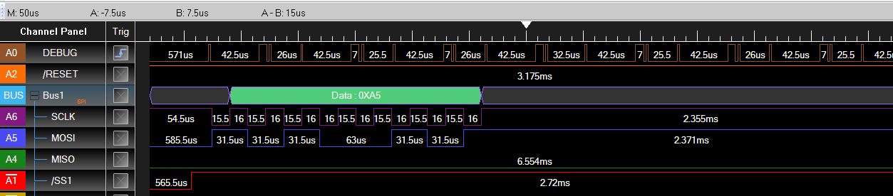

ich hab das Problem bei einer SPI-Übertragung, dass nach dem Versenden
des ersten Bytes das SPIF-Flag nicht gesetzt wird und somit auch nicht
in die ISR verzweigt wird.
Eigentlich hatte das Programm schon auf einem ATMega 8 problemlos
funktioniert. Ich musste aber aus Speicherplatzgründen auf einen ATMega
168 umsteigen und seit dem nehmen die Probleme keine Ende :-(
Zum Testen habe ich folgendes kleine Testprogramm eingefügt:

Meine Erwartungshaltung ist, dass auf dem SPI zuerst der Wert 0xA5 und
danach der 0x5A ausgegeben wird. Leider sehe ich nur den ersten Wert
(siehe beiliegenden Screenshot vom LA). Offensichtlich wird das
SPIF-Flag nicht gesetzt (der erste braune Trace: nach einem kurzen
Startimpuls werden vom SPSR b7...b0 ausgegeben. Es sitzt nur das SPX
Bit).
Mir ist nicht klar warum ...
Recherchen im Formum haben ergeben, dass der SS-Pin PB2 ist als Ausgang
konfiguriert sein muss. Das solle gegeben sein und der /SS Pin wechselt
auch wie erwartet seinen Wert (Im Bild der rote Trace (A1), ist auf dem
LA aber invertiert dargestellt).
Was übersehe ich ?
Schon mal vielend Dank vorab für die Hilfe.
Viele Grüße,
Anton
Gast #6612248
Das kann nicht sein. Vollkommen unmöglich.
> 168 umsteigen
Dann stimmt wohl einfach der Vector nicht.
OP #6612388
das war es !
Der ATMega 8 belegt nur ein Wort pro Vektor, der ATMega 168 aber zwei.
Bei den nicht benötigten Vektoren stand nur RETI. Dieser Befehl belegt
aber nur ein Wort im Interrupt-Vektor. Ein NOP nach jedem RETI hat's
dann gerichtet:

Dass sich das Testprogramm auch merkwürdig verhalten hatte, konnte ich
dann auch nachvollziehen:
Die Interrupts waren aktiv (SEI), was dazu führte dass der Int-Vektor
richtig angesprungen wurde. Dadurch wurde das SPIF-Flag von der Hardware
gelöscht und nach RETI, das dort durch die Verschiebung
fälschlicherweise stand, war es nach der Rückkehr ins Testprogramm beim
Lesen des SPSR natürlich nicht mehr gesetzt.
Besten Dank für den Tipp und noch ein schönes Wochenende !
Viele Grüße,
Anton
