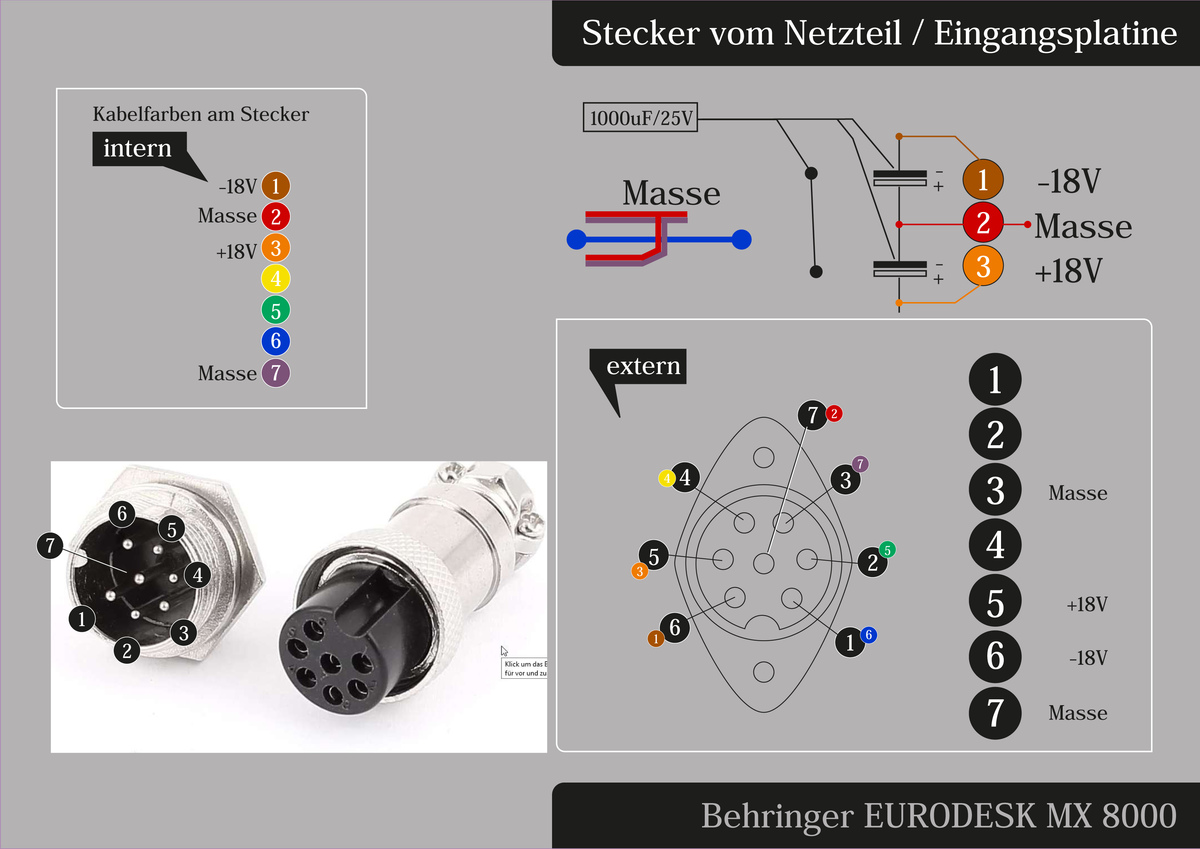

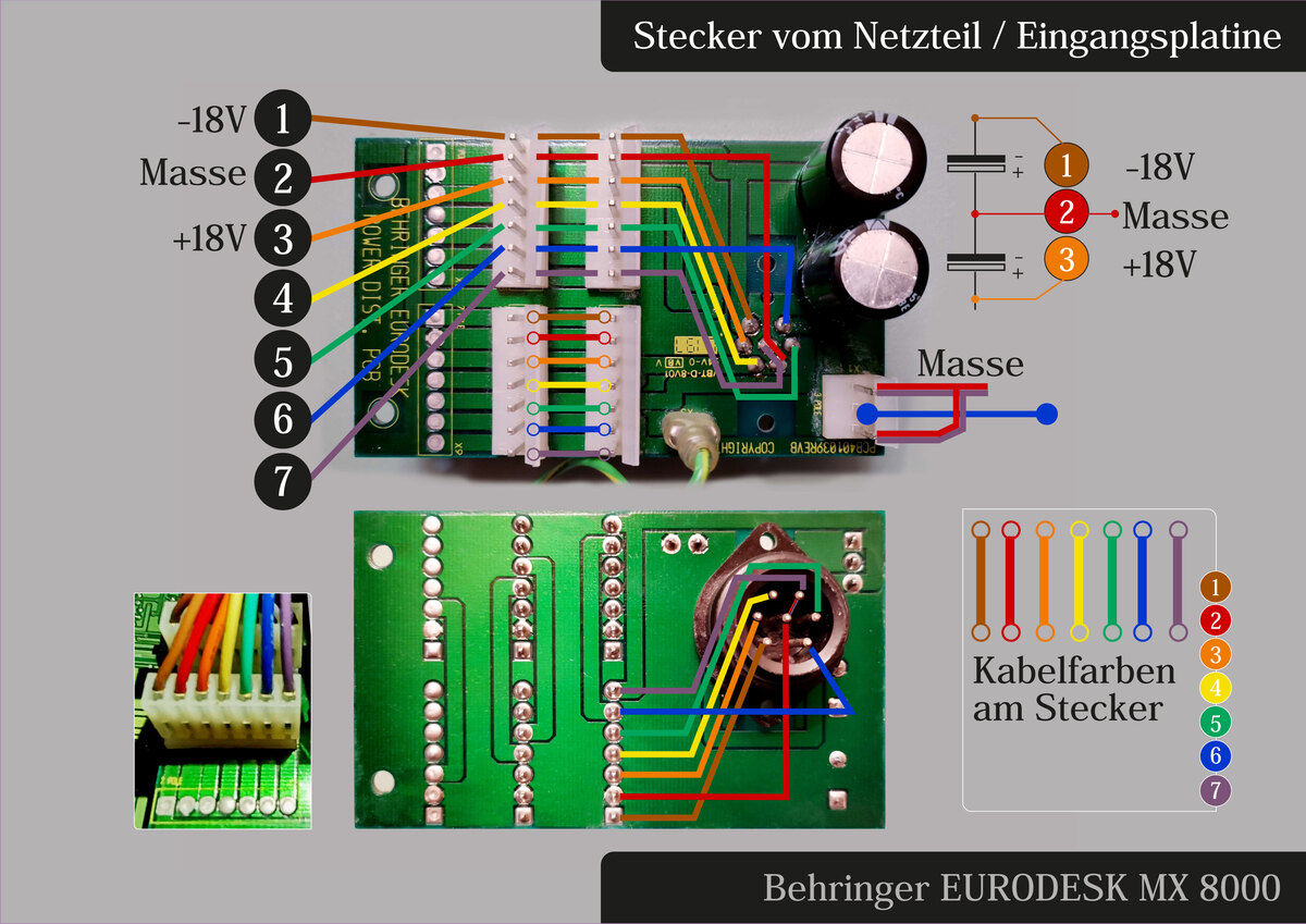

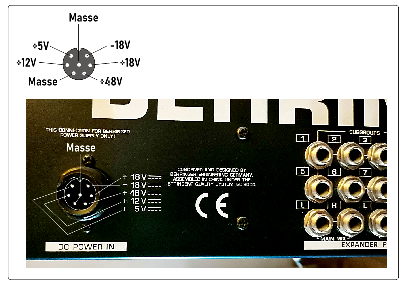

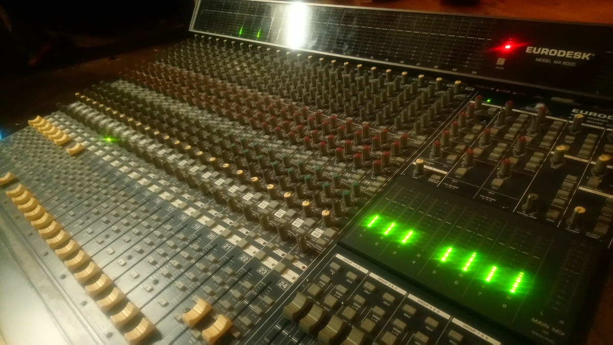

ich habe ein altes Mischpult. Ein BEHRINGER EURODESK MX 8000.
Ich benötige ein Netzteil dafür.
Da ich kein günstiges gebrauchtes oder neues bekommen habe suchte ich
ein Schaltplan oder wenigstens die Daten.
Nicht so richtig was gefunden. Auf elektrotanya.com den schaltplan für
Behringer Eurodesk MX-8000 Power Supply - 400 watt. Der ist aber nicht
zu entziffern.
Ich denke wenn ich den Schaltplan hätte wäre mir geholfen.

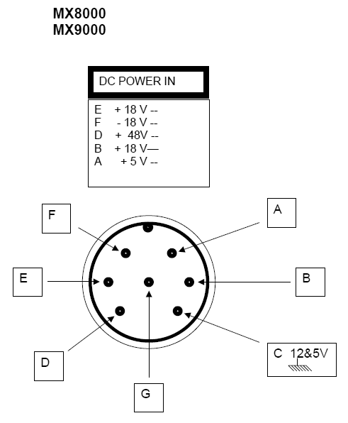

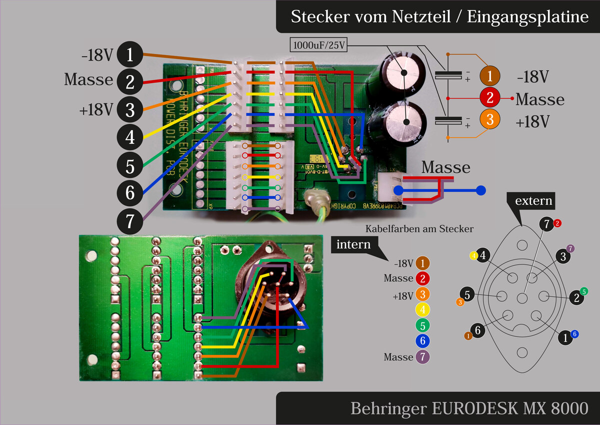

Eventuell aber reicht es auch wenn ich die Leistungen und die Spannungen
kenne. Gut wäre auch die Steckerbelegung.
Kann jemand helfen? Danke
von hinz (Gast)

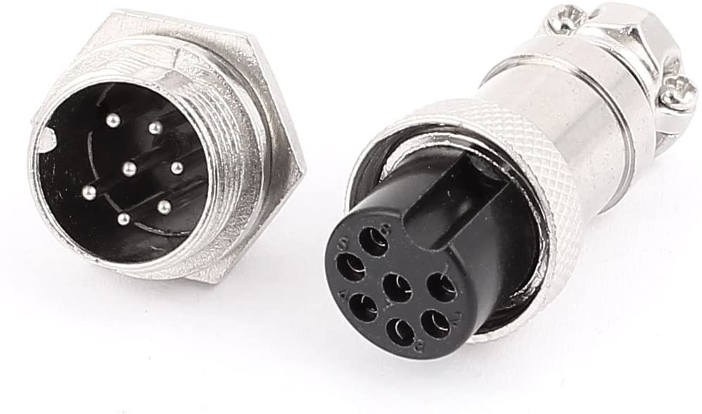

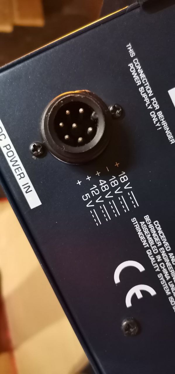

Was ist das denn für ein Stecker am Pult?
Wenn das Pult interne Spannungsregler hat, sollte das Netzteil
vermutlich die folgenden Spannungen liefern (abgeschrieben vom MX-2442):
+17V (Analog)
-17V (Analog)
+12V (für Lampe)
+5V  (Digitalteil)
+48V (Phantomspeisung)
GND
Das sollte gar nicht so schwierig sein, die zuzuordnen.

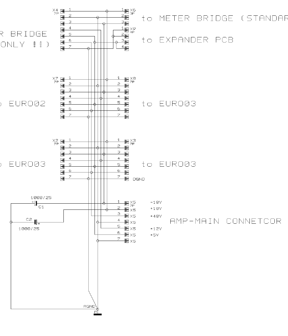

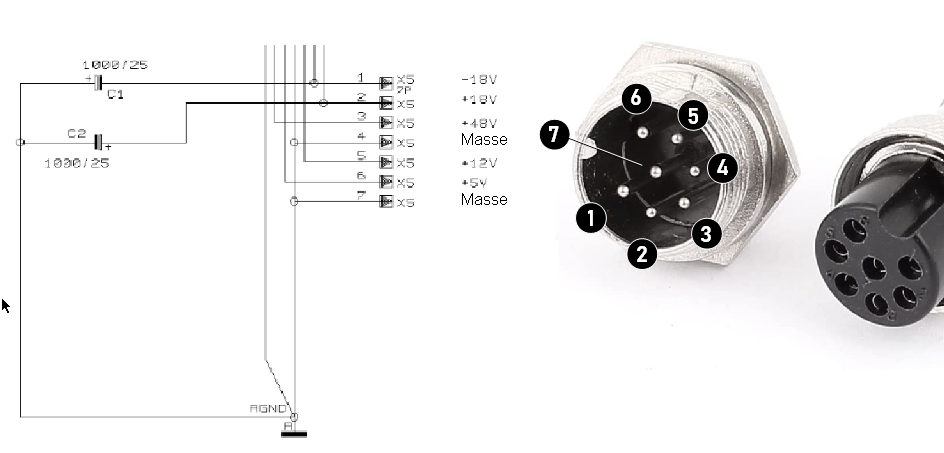

Ah, danke an hinz. Man sieht, das in der externen Kiste praktisch nur
Trafos sind.
von oszi40 (Gast)
> praktisch nur Trafos sind.
Also keine Schaltnetzteile, alles linear geregelt.
DB https://www.elektronik-kompendium.de/public/schaerer/FILES/lm350.pdf
Spannungen lt. Schaltung MX-8000
x5 +18V
x3 -18V
x7 +48V (Si0,5A)
x8 +5V (Si5A)
x2 +12V

Also +18V (?A) / -18V (?A) / 5V(5A) / 12V (1,6A) / 48V (500mA)
Kann die Masse für alle gleich sein?
Im  Grunde bekomme ich das bis auf die 18V&48V alles aus einem PC
Netzteil.
Das sollte in obiger Schaltung genau zu sehen sein! Lade sie herunter!
Nein, keine gemeinsame Masse!
Die Masse wird erst nach den Spannungsreglern zusammengeführt. Jeder
Brückengleichrichter hat seine eigene Trafowicklung.
PC-Netzteil ist ungeeignet. Das kann ja nicht mal die +/- 18V liefern.

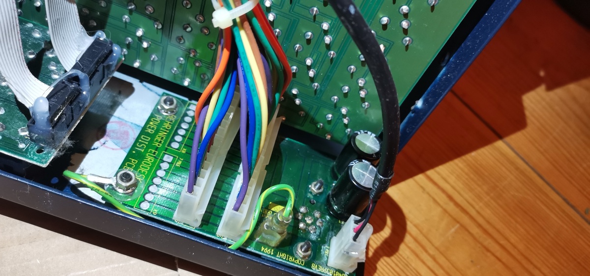

Ich hab den Schaltplan nochmal angesehen.
Im Grunde ist die Schaltung
(Behringer-MX-8000-Main-Rev.F-Schematics.pdf) einfach nur der Trafo mit
den richtigen Wicklungen und die fetten  Kondenatoren problematisch:-)
Ist sicher möglich den 18V und den 48V Trafo separat zu machen.
BE 15.000/40 Becher-Elko, radial, 15 mF, 40 V, 85°C, 12000h
Es gibt jetzt immer Elkos mit Angabe von Stunden.
Ist die Lebensdauer bei denen mit Absicht begrenzt?

Poste mal den Stecker/Buchse !

Laut google-Bildersuche ist auf dem Netzteil zum MX 8000 oben rechts
aufgedruckt:
- +18V, 3.5A
- -18V, 3.5A
- +48V, 250mA
- +12V, 1.5A
- +5V, 3A

Warum die Masse der 18 + 48V getrennt von der 12 + 5V ist, versteh ich
jedoch nicht.
von hinz (Gast)
> jedoch nicht.
AGND vs DGND.
von Uli S. (uli12us)
Lesen kann ich schon, trotzdem bin ich so schlau wie vorher.
von hinz (Gast)
Man will die beiden Massen definiert an einem bestimmten Punkt
verbinden, damit der Digitalteil möglichst wenig in den Analogteil
einstreut.
Das wär zwar verständlich, ich kann aber in den Schaltplanlinks, die du
gepostet hattest, kein einziges Digitalteil entdecken. Gefühlt 1000

von Dieander G. (gubdie)
Also hier das Foto vom Anschluss des Netzteils.
Und ich denke es stimmt, will man ein funktionierendes gutes Mischpult
gibt es für  kleine Preise sehr gute Geräte.

von Rudi Ratlos (Gast)
Oje! Hast jetzt das Mischpult schon bekommen oder nur gekauft ?
Zum bloßen Testen des Gerätes gib -sowenig als nur möglich- aus.
1. Stecker-Problem: 7-pol-DIN-Stecker? dann gehts.
weil innen wirst nicht herankommen
2. Die +48V-Phantom brauchst ja !NUR! bei Kondensator-Mikros
3. 5V + 12V stellen (ja wohl) kein Problem dar
4. Brauchst also nur noch +18V ,
denn zum Testen ist es -- möglicherweise - egal, wenn die -18V nicht zur
Verfügung stehen. Es fehlt nur eine Halbwelle. Der Sound klingt nicht
"voll".
Ich hatte sowas schon mal, da fehlte auch die Halbwelle, bloß
'komischer' Sound.
Aber zumindest könntest du dir einen guten Eindruck von der
Funktionsfähigkeit verschaffen.

> vor Dir auf die Knie gehen
Ich denke wohl kaum, ich gehe in die Knie wenn ich das Ding heben muss.
Also das Teil ist wirklich Top die Klangregelungen und die SUBgruppen
und AUX
alles sehr umfangreich. Wenn ich so enfach daraus jeweils einen 1x16 und
1x8 Mixer machen könnte mit den ganzen Möglichkeiten. Das wäre ein
Traum. Oder wenigstens halb so schwer:-)

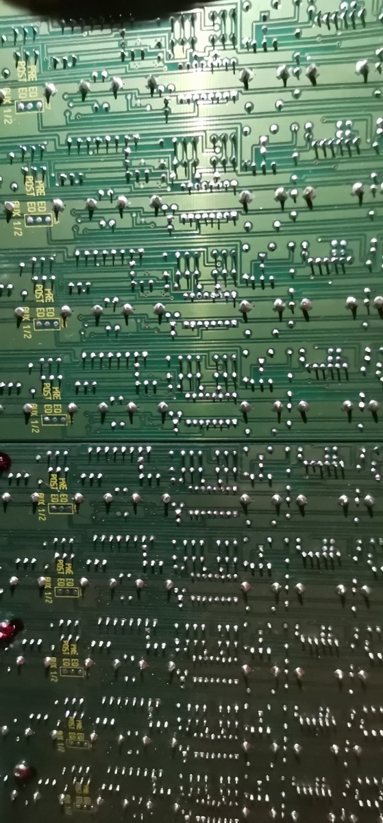

Rudi.

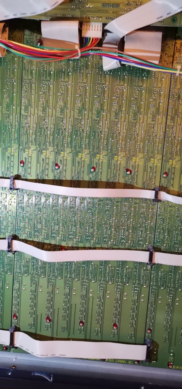

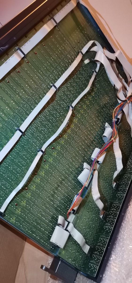

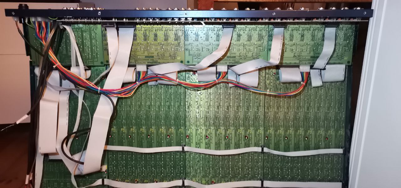

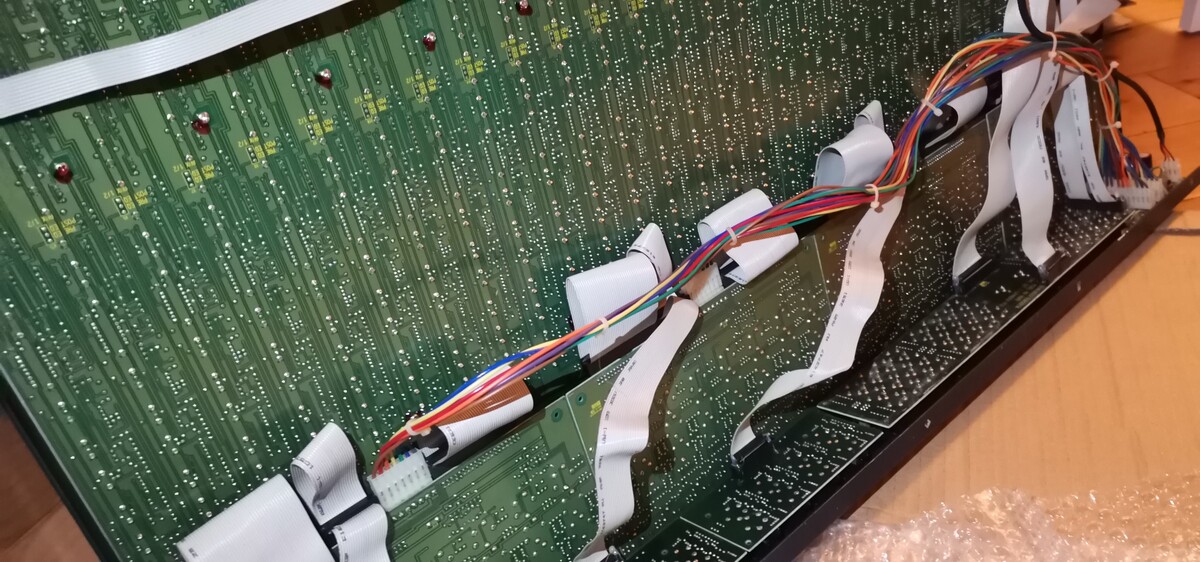

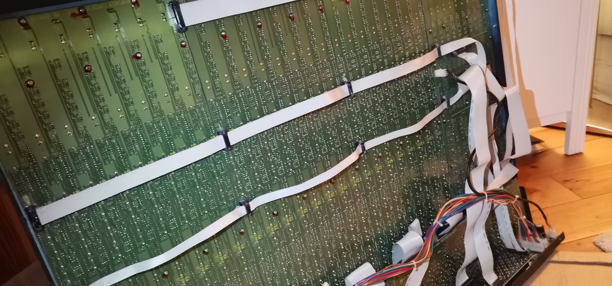

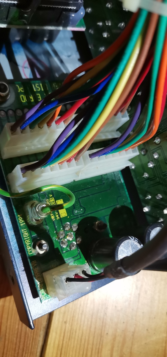

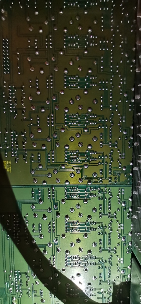

Ich habe den Deckel mal geöffnet.
Wunderschön... (bis auf die grauen Flachbandkabel)
Alle Stecker lösbar verklebt.
Alles sehr ordentlich darin...
Die Platine hinter dem Stecker ist gut zu sehen und mit 4 Schrauben zu
lösen.
einer der Kondensatoren mach ein bisschen Backen:-)
Mir ist leider nicht klar welche Spannug wo anliegen muss.
Die Anschlüsse nicht nicht Nummeriert.
Dachte der Schaltplan verrät es habe es nicht gefunden.

Ich hatte die Platine für den Anschluss ans Netzteil schon gepostet.
Kannst Du mir einen Tipp geben wie ich die Spannungen dazu herausfinden
kann....

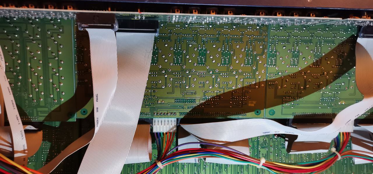

Achso hier die Bild Innen.

Pinbelegung:
a) Leitungen nachverfolgen bis du klar siehst.
b) Wenns den irgendwo gebraucht gibt, um Pinbelegung anfragen
c) Wende dich an behringer.de/service , sind manchmal sehr nett
d) Manual runterladen (discontinued products)
e) beim Achim B.? (bobdylan) per PN anfragen, war behr-Händler!
Ist die Oberseite aus Elementen aufgebaut, die du zum Staubputzen mal
abnehmen kannst - oder 1 Platte ?
Abgenutzte Schiebepotis putzen-waschen ist so eine Sache. Aber jedes
Poti kostet ein Vermögen. Da gibts verschiedene MakeItMint-Theorien,
manchmal gehts, manchmal nicht.
Mein Gott hast Du ein Glück!

Ist aus dem Jahr 2001, dürfte also stichhaltig sein.
MX9000 = MX8000
Was is jez matze ? Du oder i ?
Oder wer ?
-->Das behr UB1202 hat 2x17,5V~ (650mA), 3-pol-Stecker
hier gibts ebenfalls 17V(!)Leitungen. Seite 3:
Am Eingangsstecker hast 7 Pins,
-Pin 6 = GND-A(nalog),
-Pin 5+7 könnten die +/- 17,5V sein (>Frage: könnte das auch AC sein?)
Pin 3 geht nur zu AMP (eigene Leitung)
Pin 1 = GND-D(igital)
Pin 2 = Digital-VCC +  geht zu Pin-A10 und Pin-B11
und damit dürfte
Pin 4 = +48V sein
womit Pin 3 = AMP +12V sein dürfte und
Pin 2 = D-VCC +5V sein dürfte
- worauf SW1 konkret 'umschalten' soll, bin ich überfragt (D-GND)
Weiters
Stecker-A + Stecker-B (2x10=20-pol) münden in die Hauptplatine -
als --SPLITTER-- für die dort befindlichen Flachbandkabel für
Mixersektion und Meterbridge. Ausgehend von (irgendeinem)  XLR-Input
könntest also die +48V-Leitung rückverfolgen, die MUSS irgendwo in ein
Flachbandkabel reinmünden, wo sie an -alle XLR- verteilt wird, und am
'Netzteil' rauskommen . Damit wäre jedenfalls der +48V Pin  ..
identifiziert !
Womit nur noch zwei "offene" Leitungen (5V/12V) übrigbleiben.
Weiters
A-GND ist die (Gehäuse-) Masse der IN/OUT-Buchsen
und lt. Schaltplan ebenfalls für die Pins 4,5,(6),7
also für +48V und +/-17,5V(~)
Womit nur noch Pin 2 und 3 übrigbleiben.
Ob 'AMP' eine Prüf-Leitung für die Spannung -in Richtung Netzteil-
oder eine Spannung -vom Netzteil kommend- ist, kann ich nicht sagen.
Möglicherweise
werden überhaupt nur +12V hineingeführt und im Mixer selbst auf +5V
reduziert, analog der POWER_OK -Leitung bei PC-Netzteilen, und dienen
als 'Prüfspannung'.
An Pin 2 könnte man also vorsichtshalber mal mit +5V probieren und dann
den Pin 3 messen, ob dort Spannung anliegt, falls das NAchverfolgen der
Leitungen zu kompliziert wird.
Und Schluß endlich:
Das 3-pol-Stecker-Kabel hängt an Pins 5,6,7 ??  +/-17,5V(~)
komisches Kabel.
Zu welcher Leitung gehören die ??beiden Mini-Kondensatoren??
Und ist -unterhalb dieser- noch ein Spannungsregler verbaut ?
Könnte ein Relais sein, das das Netzteil bei ' FAIL ' eben
AUS-schaltet.  Wenn sofort 'Prüfspannung +?V' an Pin 3, dann: 'schaltet'
diese erst das Netzteil EIN.
Aber wir haben ja gar kein Netzteil.

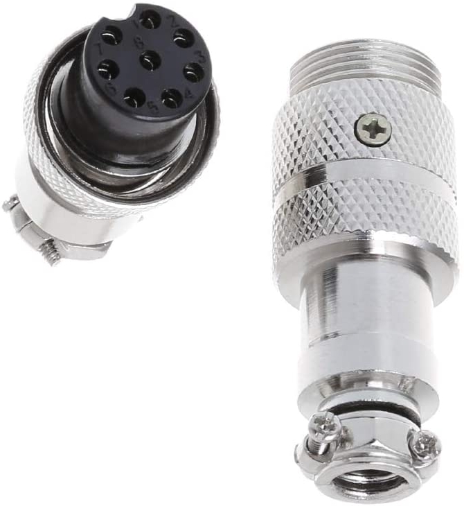

????  P i n b e l e g u n g  ????
Der Stecker könnte evtl ein  GX16-7  (oder größer) sein.
Hat 16mm Durchmesser. Pins wie immer sind beschriftet .
Eine sog. AVIATION-Verbindung. Auch für Schweißgeräte.
Weswegen  WIR  das wohl bald 'abschließen' können ,da
wir kein solches Luxus-Mischpult besitzen!
von Beachstar (Gast)
Nochmal: Das Netzteil vom MX8000 und MX9000 ist identisch. Ein Blick in
den Schaltplan des MX9000 könnte viele Fragen beantworten, Tipp: gleich
die erste Seite(und die letzte! Den Fehler dort wirst du selber
erkennen).
Nö, denn im Pult selber sind keine Regler oder Gleichrichter. Lediglich
zwei Elkos, die diese wichtigsten aller Spannungen nochmal absieben.
Behringer würde auch keine Gleichspannungen an die Buchse schreiben,
wenn Wechselspannungen gemeint sind:
Beitrag "BEHRINGERMX 8000 Netzteil Anschluss"

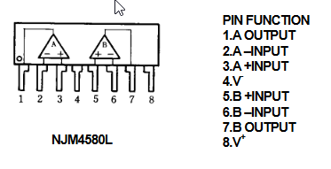

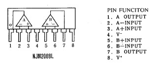

Wenn man Zugriff auf einen der Opamps hat, kann man das durchpiepsen. Am
Opamp den V+ Eingang (Pin 8 am 4580) raussuchen und an der
Netzteilbuchse den Anschluss für die +18V anpiepen.
Das gleiche mit dem V- (Pin 4) Anschluss machen.
Die Phantomspeisung kann man am Schalter für Phantomspeisung anpiepsen
oder an den 6,8k Widerständen an der XLR Buchse.
Ganz unten rechts am Studio Out Regler scheint die Pultlampe zu sein. Da
müssten die +12V aufliegen. Bleiben dann nur noch die +5V, die irgendwie
an den VU Metern liegen. Aber das ist der letzte übrige Kontakt und
sollte damit klar sein.
Ich hätte auf einen Hirose getippt, aber der hier sieht doch gut aus.

Ich habe die Verbindung Netzteilstecker zu interner Stromversorgung
gemessen und aufgezeichnet. Werde es nachher einstellen.

oszi40 schrieb:
> der Typ der OPVs
Der Typ ist im Schaltplan zu sehen NJM4580 & NJM 2068
beide sind identisch belegt insgesamt 8 Pins
V- Pin 4 / V+ Pin 8

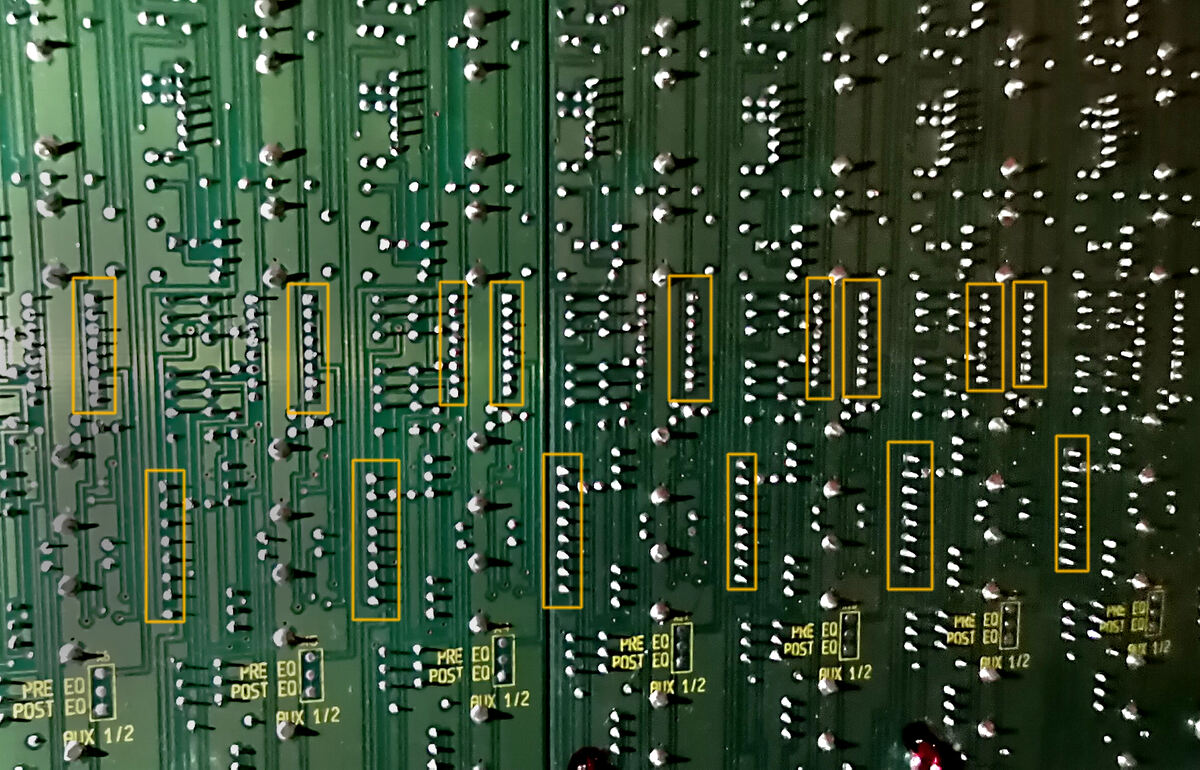

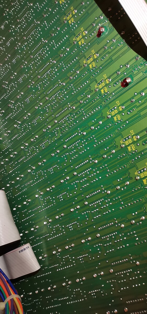

Leider kann ich aber von der Leiterseite keine DIP-8 Anordnung
erkennen..
Siehe Bild, Leiterplatte von de NICHT Bestückungsseite. Die werden SMD
oder diese länglichen verbaut haben...
Muss ich doch ausbauen:-(
Die 48V kann ich auch nichtvon der XLR Buchse messen da lt. Schaltplan
dort noch 2 Widerstände zwichen sind. Ist mir dann zu wenig eindeutig.
> erkennen.
Beide OpAmps sind auch im SIP-8 Gehäuse erhältlich und mir sieht das so
aus, als würden genau die im Pult verbaut sein. Das macht die Sache aber
einfacher. Du musst nur mal zwischen 2 OpAmps piepsen und du weisst
genau, wo Pin 1 ist.
Also ich habe vergeblich nach DIP8 Schltkreisen gesucht.
Es sind andere Bauformen (L-Bauweise(?)) verbaut. (siehe Anhang)
Habe dann auch die OPV´s erkennen können und gemessen. (siehe Anhang)
Immer an PIN 4 und 8 ist die Verbindung mit den Siebkondensatoren und
dem Netzeilverbindung.
> Stimmen jetzt meine Pin´s ?
Ich habe bis jetzt nur diese Sachen rausgefunden...
Alles andere ist noch nicht verbindlich.
Bild Eingangsplatine und Netzteilbuchse Behringer Eurodesk MX 8000
ist im Anhang
Achso. 2 & 7 sind Masse
Arbeitest eh fleissig.
Schau dir nochmal das GX-Steckerbild an (diesmal richtig: 7-pin)
Das sind --> PIN-Norm-Bezeichnungen.
>>Also müßtest flugs die Pins korrigieren auf deinem Bild.
Weil sonst kommst überkreuz und is der SM-Schaltplan sinnlos.
Und wie ist das 'gelb-grüne 'Massekabel' mit der Buchse verbunden?
das gelb-grüne ist mit (meiner) 2 & 7 verbunden und mit dem Gehäuse.
Und mit der Steckerbelegung hast Du recht
Zum einfacheren Mitlesen. ohDamit wir nicht aneinander vorbeireden !
Zeichne das nochmal neu.
Und wie ist das Metallgewinde mit der Platine verbunden ?
Schau mal ob das ein GX-7 (mit InnenNase) oder ein 'Hirose 7pin' is.
Durchmesser beachten .
Weil wir die richtige Pinbelegung fürn Schaltplan brauchen.
>>>GX wäre aus meinem Blickwinkelbild:
BLAU=1 , GRÜN=2 , VIOLETT=3 , GELB=4 , ORANGE=5 , BRAUN=6 , ROT=7
Schaltplan-Pins: 1 =D-GND , 6 =A-GND
Gubdie-Pins: 3 + 7 = AD-GND = Gemeinsame DoppelMasse?
So nun die Stromversorgung mit GX16-7-Stecker und interne Farben.
Leider fehlen noch 12V  5 V  48V
ich kenne den Unterschied nicht...
https://www.mikrocontroller.net/attachment/496291/IMG_20210310_220510_360.jpg
i a net. Hast eh mein Bild oben. Paßt das? (d=16mm)
Matze sagt es 'sei' ein Hirose. Schau nach Bildern.
Durchmesser beachten!
Kann mit win2000 nicht mehr richtig aufs web zugreifen.
Also für deine Bild-Mühen muß man dich schon loben !
Laut deinem Bild 3 ist es ein GX. Der schwarze GX-16-Teil hätte d=16mm,
dafür brauchst ein ~16mm-Loch. Es gibts aber auch GX-12 und GX-20. Miß
mal.
Ich konnte beim Hirose aber nirgendwo eine OrientierungsNase erkennen.
Und er hat auch kein Fixierungs-Gewinde, das bei deiner Buchse zu
erkennen war. Ich hab Hirose gar nicht gekannt. Und Matze nicht GX

Die kleinen Sieb-Kondensatoren kannst gleich AUSTAUSCHEN,
der neben dem Stecker ist komplett !HIN!
Habens wahrscheinlich einen Kurzschluß gehabt und das Netzteil
weggeschmissen.

von hinz (Gast)
Siehe Anhang.
von hinz (Gast)
hinz schrieb:
> Siehe Anhang.
Und zur Korrektur der kleinen Fehler:
B=+12V
G=GND(+/-18V/+48V)
Behaltet doch besser die im Netzteil Schaltplan benutzten Bezeichnungen
X2, X4, X8 usw bei. Auch wenn sie bei den anderen Schaltplänen teilweise
nicht oder nur einmalig genutzt werden.
von d.gubin (Gast)
wenn es so stimmt wäre es gut. Würde es nachmessen.
Nur sind dort keine +12V zu finden sondern 18V zusätzlich das passt
nicht zum Aufdruck auf den Mixer.
Der Aufdruck vom Mixer sagt +18V  -18V  +48V / +12V / +5V
die + 12V sind auf PIN 2 / grünes Kabel
von hinz (Gast)
d.gubin schrieb:
> Hallo,
Den Fehler in der Zeichnung (die ist nicht von mir) hatte ich doch schon
korrigiert.
von d.gubin (Gast)
> korrigiert.
Entschuldingung wusste nicht.
Hab nochmal gemessen also die 12 V sind auf (B) oder auch Pin 2.
Eindeutig in Draufsicht auf den Stecker Außen am Gerät.
Also sicher 5V auf (A) / PIN 1?
von hinz (Gast)
Hier noch was.
Bei dem 7-poligen Stecker scheint man sich mit der Nummerierung nicht
einig zu sein, aber anhand der anderen Stecker auf der Eingangsplatine
des Stromversorgung sollte man ja schnell prüfen können.
> des Stromversorgung
Perfekt, das ist es.
Genau damit ist alles bestätigt und der Rest davon abzuleiten!
Danke!
Wo kommt dieser Schaltplan her?
von hinz (Gast)
Aus den Unterlagen zum MX9000.

+5V auf Pin 1 (BLAU) hätte ich auch getippt.
Deine Farben (gut gemacht) und internen "Stecker-Pinbelegungen" kannst
ja danebenschreiben und beibehalten. Also:
Was is jetzt -gubdie-, wann korrigierst deine Bilder auf GX-Norm?
hinz, hinz.. (!)
Womit die eher lächerliche "hinz´sche" Steckerbelegung lautet:
1: +5V
2: +12V
3: GND (1&2)
4: +48V
5: +18V
6: -18V
7: n.c.
ABER die bisherigen "gubdie-Messungen" ergaben:
1: ??
2: ??
3: GND
4: ??
5: +18V
6: -18V
7: GND
Man muß sich schon wenigstens ein paar Minuten lang
konzentrieren, beim Reparieren! Sunst is da Mixa hin !
Quatsche mal lieber nicht so einen Unsinn.
Der einzige Unterschied ist, das Behringer sinnvollerweise Analog-GND
von Digital-GND getrennt hat, wenn wir das mal so nennen wollen.
Weil der 3-er-Stecker keinen Sinn ergibt.
Wahlweise kann gubdie nur noch die Mainplatine(n) ausbauen und schaun
was dort am Ende hängt.
Zwei GND sind normal bei diesem Stromfluss. Ob das aber 'gemeinsamer'
GND ist, steht in Frage.
von Rainer V. (a_zip)
...und hoffentlich auch nur an einem Punkt verbunden hat. Das ist der
ganze Clou bei der Sache...
Gruß Rainer
Matze! Nicht aufgepaßt.. Richtig Rainer .
Behringer hat gar nix getrennt! Wie gubdie bereits "bewiesen" hat.
Rudi Ratlos schrieb: "Habens wahrscheinlich einen Kurzschluß gehabt und
das Netzteil weggeschmissen. "
von hinz (Gast)
[Müll entsorgt]
Zwingt dich eigentlich jemand ständig Mist zu schreiben?
Was ist "dieser Mist" genau? hinz...
Ich sehe am Schaltplan einen Transistor, da ist ein Pfeil, der geht nach
+48V. Am gegenüberliegenden Ende ist eine andere Leitung, die geht zum
Mixer. Da ich nicht genau weiß wie ein Transistor funktioniert,
"vermute" ich das ist vielleicht eine Steuerleitung.
gubdie muß also die Kondensatoren ausbauen/erneuern und die nackte
Platine neu vermessen. Sonst werden wir nie feststellen, wo, wie Rainer
richtig sagt, die 'beiden Massen' genau verbunden sind, falls überhaupt.
Weil zwei Massen am 3-er-Stecker ergeben keinen Sinn.
Behringer muß ja im 0,01cent Bereich rechnen, also wozu 3 Leitungen?,
sonst isser weg .
von hinz (Gast)
Dann einfach die Finger still halten.
Ich hab vor Kurzem ein Compaq- und ein HP-PC-Netzteil auf 12V umgebaut,
also alle Leitungen entfernt. Bei beiden mußte ua eine
3,3V-Retourleitung 'überbrückt' werden, sonst läßt sich das Netzteil
nicht einschalten.
BlödeErkenntnis: Man muß also sehr vorsichtig sein bei Netzteilen.
>>Nicht alle funktionieren wie ein Trafo aus´m Quelle-Katalog
von hinz (Gast)
[weiteren Mist]
Einfach die Finger still halten!
Hallo Leute,
schön das Ihr alle dazu beitragt.
Ich habe mir mal angesehen was sich für Material angesammelt hat.
Es ist so das ich dazubeigetragen habe die Pinbelegung  nicht
einheitlich zu bezeichnen. Das ist schon einen schlecht Basis.
Ich hänge mal das Bild dran das einen Steckerbelegung und die
Bezeichnungen aus dem Schaltplan vom MC9000 zusammenbringt. Ich denke
das die Steckerbelegung vom Netzteil nicht verändert wurde.
Die Messungen die ich gemacht habe +-18V/+12V/ Masse passen nur wenn ich
die Nummerierung einmal vertausche.
Ich werde erst in der nächsten Woche mal messen weil ich dann die
Platten ausbauen muss. Dann wissen wir mehr.
PEACE an Alle
Es stimmt, vor der Eingangsülatine sind die Massen getrennt.
Auf der Eingangsplatine gehen die zsammen und dann wieder verzweigt in
die Verteilung.
Ist das gegen das Brummen oder Rauschen?
Achim B. schrieb:
> Bilder fänd ich sehr interessant.
Bilder wovon genau?
Ich habe nur den Deckel/Boden ab.
Will nicht soviel ausbauen...
Aber Fotos kann ich machen...
von hinz (Gast)
Ja.
Ja und man kann ruhig sagen "und". Der Analog- und der Digitalteil haben
jeweils ihren "Schmutz" auf ihrer GND-Leitung. Da man die beiden
Schaltungen ja nicht komplett trennen kann, müssen auch die GND
verbunden sein. Gibt es AD- oder DA-Wandler, so ist das meist die beste
Stelle für die Verbindung. Ansonsten muß man die beste Stelle suchen.
Stellt man mehrere GND-Verbindungen her, so baut man sich Masseschleifen
(ANtennen) und Schlimmeres. Auf jeden Fall wird es die Signalqualität
unakzeptabel verschlechtern.
Gruß Rainer
Achim B. schrieb:
> Einfach nur Deckel ab, und ein Bild von der Innereien..
Hier die Bilder.
Der Mixer ist ganz einfach und gut aufgebaut.
je eine Platine 8 mitKanälen EQ und Input
die Summen Platinen nix gestapelt alles gut zugänglich.
Normal ist das die Knöpfe ab müssen und die Buchsen.
Hier die Fotos
> Störschleifen etc.
ich habe ein bisschen improvisiert.
Spannungen +12V (Monacor max 3A, +5V (vom Steckernetzteil max. 2,5A),
Die +-18V habe ich erstmal mit 2 Steckernetzteilen +15V betrieben.
Wie die geschaltet sind ist ja klar
Wichtig ist das die Netzteile ohne Nullleiter sind.
Das sind die weißen Stecker auf dem Bild. Von der EasyBox. Die haben 15V
und max. 1,66 A. Diese werden etwas warm aber der Mixer ist für den Test
zu betreiben. Sicher ist es nicht möglich zehn oder mehr Kanäle zu
betreiben aber zu Testzwecken geht es.
Der Mixer hat natürlich mit "sauberen Netzteilen" bessere Eigenschaften,
denke ich.
Was ich festgestellt habe ist das ich keinen Regler gefunden habe der
kratzt. Das wird die Ausnahme sein aber ok.
Was jedoch Fehler verursacht sind die Schalter (Mute, Mic/Line, Solo, dB
und Aux - Schalter) und die Klinkenbuchsen.
Mehrmaliges ein- und ausklinken und mehrere Schaltvorgänge machten aber
den Kanal frei. Also nicht rein aber ok für ein Pult von 1994.
Der Sound unter dem Kopfhörer war auf den ersten gut.
Klangregelung super.
Also ich bin bis hierher sehr erfreut über das Behringer Teil.
Vielen dank an alle Unterstützer aus diesem Forum.
Ach so Bild von meiner "Stromversorgung".
Bitte verachtet mich nicht zu sehr aber ich wollte es unbedingt testen
und die LEDs funkeln sehen.
Ich werde auch noch mal den Strom  bei den +-15V messen.
Nur so zur Info. Mal mit einem und mal mit 2 Kanälen.
Messen heißt - Wissen:-)
hier nun die Steckerbelegung mit allen Spannungen.
Final. Bitte nochmals prüfen.
BEHRINGER EURODESK MX 8000 / 9000 Netzteil Steckerbelegung
Hallo Rudi,
wo gibt es diesen Stecker?
von hinz (Gast)
> Hallo Rudi,
Z.B. bei Pollin.
Wenn du eh kein Original NT hast, dann kannst du dir doch einen
beliebigen
masslich passenden Stecker nehmen und die passende Buchse dazu
(eventuell sogar parallel) einbauen.
Ist keine schöne Lösung, aber es geht ja nicht um die Restaurierung
eines historisch wertvollen Geräts, das im Originalzustand vielfach
wertvoller ist.
