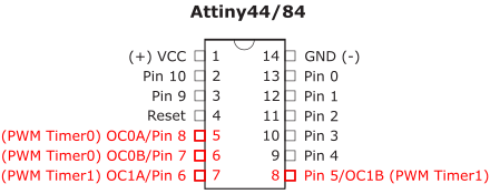

Auf den Pins 7 und 8  werden die LEDs entsprechend "gedimmt" durch die
PWM.  Aber auf den Pins 5 und 6 gibt es Probleme. Diese Blinken nur in
einer sehr schnellen, aber mit dem Auge wahrnehmbaren Frequenz.

Ich habe die im Anhang Rot markierten Pins jeweils verschaltet. Sie
lassen sich einzeln mit digitalWrite(); schalten. digitalWrite(5,LOW);
lässt die an den unteren rechten Pin angeschlossene LED leuchten.
digitalWrite(5,HIGH); lässt die an den unteren rechten Pin
angeschlossene LED aus gehen. Das gleiche mit den markierten Pins 6, 7
und 8. Also lässt das sehr darauf schliessen, das die Pinzuordnung
richtig ist. Also Clockwise (Uhrzeigersinn).

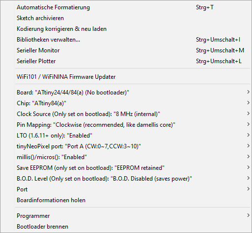

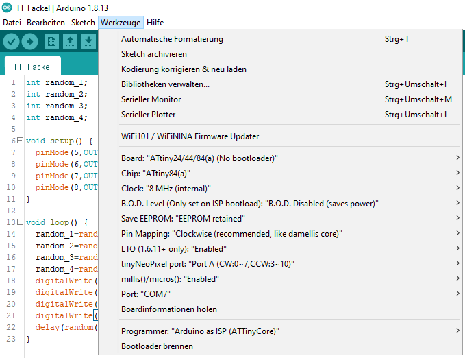

Ich habe mal ein Screenshot von den Einstellungen gemacht. Kannst du
bitte checken ob alles stimmt? Bzw. wo muss ich aufpassen?

stimmt. Es betrifft ja nur die Pins 5 und 6. (unten Links und Rechts).
analogWrite(5,0) lässt die LED unten Rechts dauerhaft leuchten.
analogWrite(5,255) Lässt die LED unten Rechts ausgehen.
analogWrite(5,1) bis analogWrite(5,254) lässt sie sehr schnell blinken,
ohne dass das An/Aus Verhältnis sich verschiebt. Ich hänge mal ein Video
vom Blinken an. Es zeigt analogWrite(5,100) und analogWrite(6,100).

Übrigens, deine Boardkonfig ist okay. Clockwise = Uhrzeigersinn ist
richtig. Das ist von Spencekonde als Standard eingestellt. Nur macht
mich die andere Reihenfolge der Einträge stutzig. Ich weiß nicht wie
lange du das schon verwendest, vielleicht gabs ein Update zwischendurch
von seinem Paket. Schau mal ob du im Boardverwalter das Packet
aktualisieren kannst. Bei mir ist v1.5.0 aktuell. Wenn das alles okay
ist müssen wir das ignorieren.
