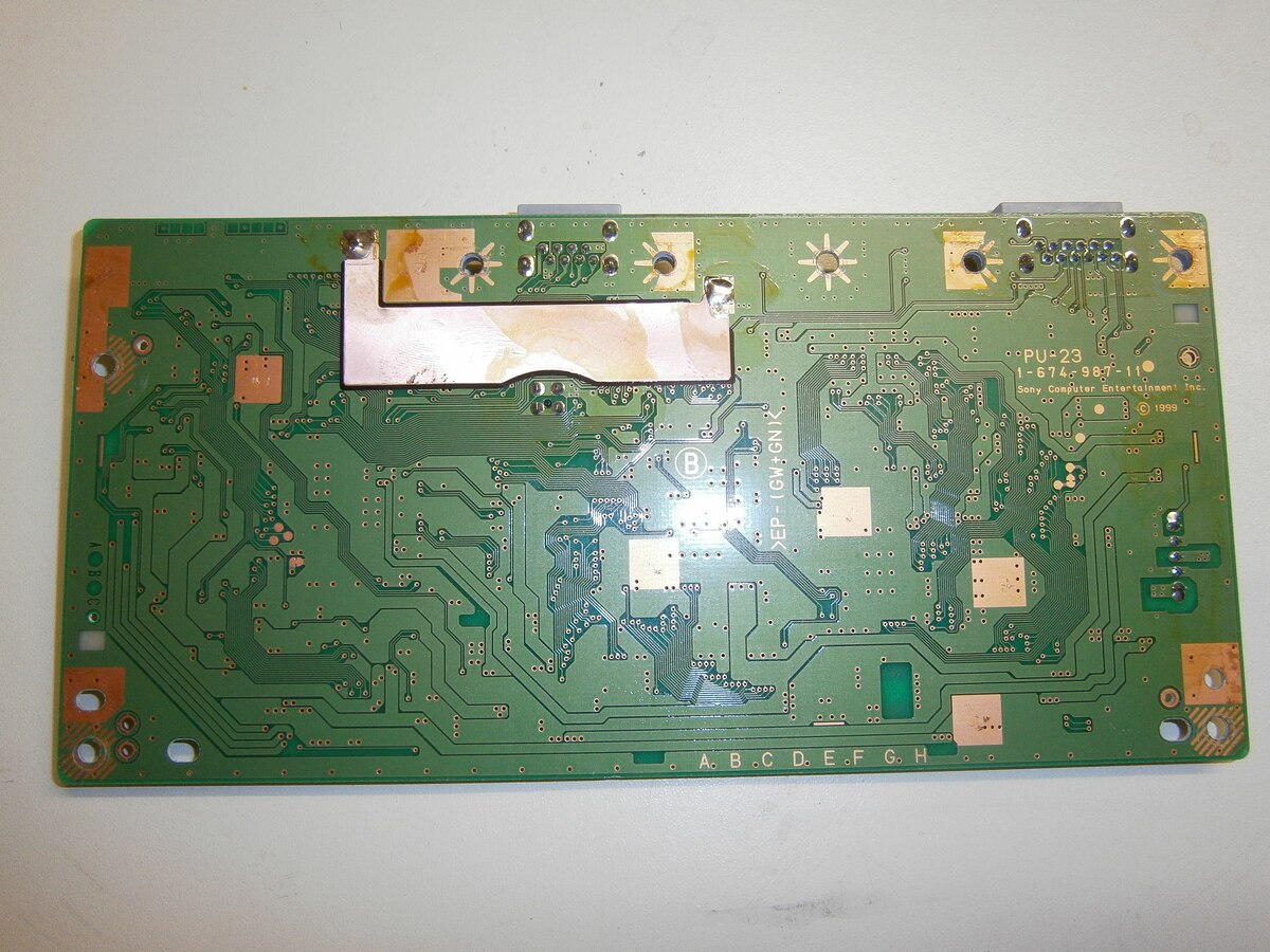

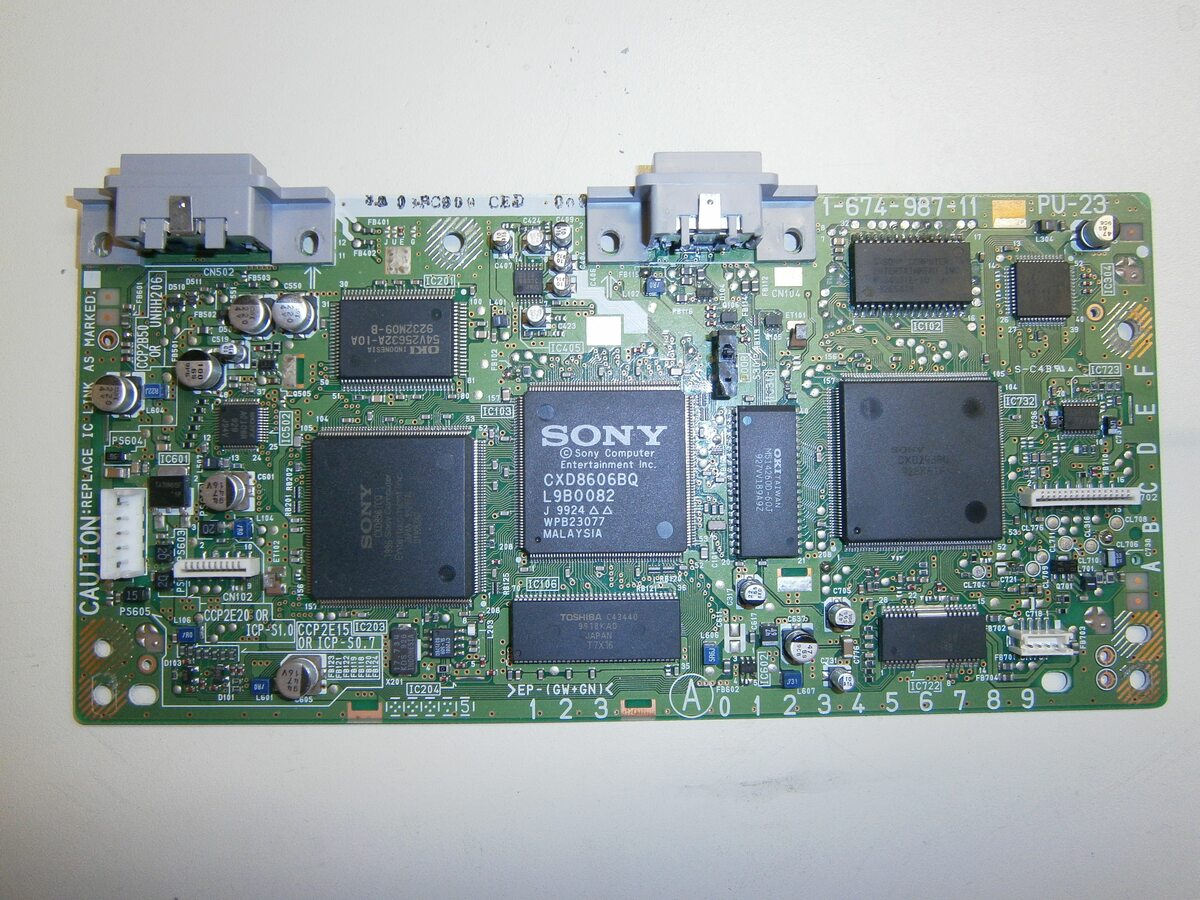

Gast #6614636
@Kilo S.: Anbei die Bilder.
Der Parallel Port Mod war scheinbar hauptsächlich um den BIOS-Chip
angelötet. Deswegen mussten auch so viele Testpunktlötstellen Federn
lassen. Leider habe ich die Anleitung für den Port nicht mehr, nur noch
für den Mod-Chip und das scheint ein MM3 zu sein. Da wo er angelötet
wird, ist jedoch alles i.O.
Übrigens: Der FB102 ist irrelevant für die Punktion, da er lediglich den
Testpunkt daneben absichert. Aber wäre schon mal gut zu wissen, welcher
dahin gehört.
Ach ja und die braune Soße hinten auf der Platine ist noch von Werk her,
getrocknetes Flussmittel. :)
#6614803
Erst mal bitte ein scharfes detailfoto von der Stelle des BIOS Chip und
der umgebenden Platine. Also auch allen umliegenden leiterbahnenund
lötstellen, beim reinzoomen in das Bild wirds pixelbrei bei dem
bisherigen.
Eine Frage bleibt, nähmlich die nach ersatzteilen.
Löten könnte ich dir eigentlich alles was auf der platine zu finden ist.
Die Alubecher (Elkos) sind zwar etwas zimperlich aber das geht schon.
(hitze, wie knallerbsen wenn sie zu warm werden)
Aber Fehlersuche beschränkt such hier zuerst mal auf "Mechanische"
Defekte wie lötstellen, gerissene leiterbahnen und Korrosion.
Da dein erster nachlötversuch sie immerhin zum Booten brachte ist noch
nicht alles verloren.
