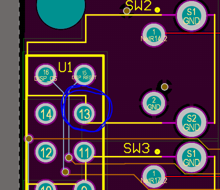

Ich habe eine Platine entworfen auf welcher sich zwei Bauteile
überlappen.
U1 ist ein Pin-Header welcher auf der Unterseite der Platine angebracht
wird.
SW2 ist ein Button auf der Oberseite bei welchem die gelbe Linie aus dem
Top-Overlay über das Pad 13 des Pinheaders läuft.
Altium Designer wirft eine Meldung dass der "Silk to Soldermask
Clearance Constraint" verletzt wird.
Damit ich keine Probleme beim Herstellen der Platinen bekomme möchte ich
das gerne lösen, aber wie nur?
Am logischten würde es mir erscheinen beim Footprint des Switches
einzustellen "Unterbreche die Linie wenn da ein Pad im Weg ist".
Wie löst ihr solch ein Problem?
(Firma: ibfeew) #6614440
Wir ignorieren diese Fehlermeldung und verlagern diese Aufgabe auf
unseren Standard-LP-Hersteller, der selbstständig allen Bestückungsdruck
von Lötpads/freigestellten Flächen entfernt. Das steht so in seinen
Design-Vorgaben und damit gab es auch noch nie Probleme beim Herstellen
der Platinen (zumindest was den Bestückungsdruck betrifft).

Da ich allergisch auf Fehler im DRC reagiere, würde ich eine Ausnahme
Regel für die beiden Bauteile definieren.
Silk to Solder Mask mit  InComponent('U1')  nach InComponent('SW1') mit
Clearance = 0.
UND ausserdem:
> wird.
Warum ist der dann auf der Oberseite ? Das Pinning ist dann gespiegelt.
Und warum sind die Leiterbahn so hauchdünn ?

Ich schon. Und ich habe noch nicht soooo viele Leiterkarten in der Hand
gehabt.
Ansonsten: von mir gibts keine 1+. Ich finde eher, du hast einfach einen
beschissenen/ungeeigneten Footprint (übrigens unabhängig von deinem
konkreten Problem).
Ansonsten solltest du erstmal dein Werkzeug besser kennenlernen, denn:
> wird.
Hast du dich noch nicht gefragt warum der Bestückungsdruck auf der
Oberseite ist, dein Bauteil aber kopfüber eingelötet werden soll?
Platziere das Bauteil auf der Unterseite, nicht auf der Oberseite. Dann
ist der Bestückungsdruck deines Pinheaders nämlich korrekterweise auch
auf der Unterseite, und dein Problem löst sich in Luft auf.
Und warum ist dein Layout so entsetzlich auf Kante genäht? Sehr dünne
Linien, sehr dünne Leiterbahnen und die auch noch unnötig dicht am Pad
vorbei, obwohl da noch Platz ohne Ende ist.
Sicherlich befindet es sich noch innerhalb dessen, was der Fertiger
fertigen kann, aber schön ist das trotzdem nicht.

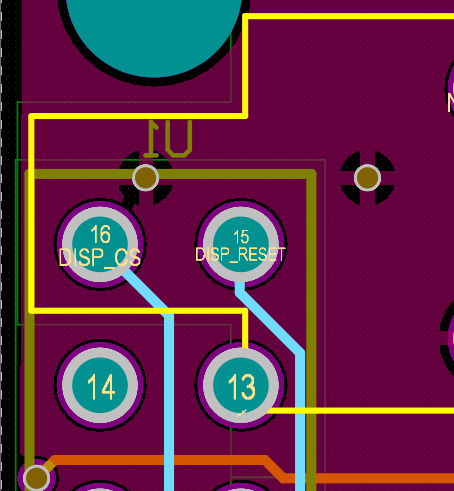

Gast #6615099
Auch dann gilt immer noch:
Du kannst einen Footprint auch wenn er verbaut ist, in Altium ändern.
Irgendwo in den Component Properties gibt es einen Haken, "Lock
Primitives" oder so ähnlich.
Diesen Haken rausnehmen (vielleicht war es auch das Gegenteil, "Unlock
Primitives", dann mußt du diesen setzen), Bestückungsdruck editieren,
Haken unbedingt sofort wieder setzen.
Vorsicht mit "Refresh from libraries", dann macht Altium das alles
wieder rückgängig.
PS: Und trotzdem gehört der Pinheader auf die andere Leiterkartenseite,
wenn du ihn dort verbauen willst.
OP #6615279
Vielen Dank für eure zahlreichen Inputs und Kritiken :-)
* Ich habe den Header nun auf die Platinen-Unterseite verfrachtet, wo er
auch hingehört. Die Spiegelung habe ich berücksichtigt und richtig
gestellt.
* Die Dicke der Traces habe ich von 0.1mm auf 0.2mm verdoppelt. Auch
habe ich die anderen Fertigungsrichtlinien des Platinenherstellers
studiert und meine Design Rules entsprechend angepasst.
* Mein ursprüngliches Problem mit der Clearance ignoriere ich in dem
Fall einfach und lagere das auf den Platinenhersteller aus.

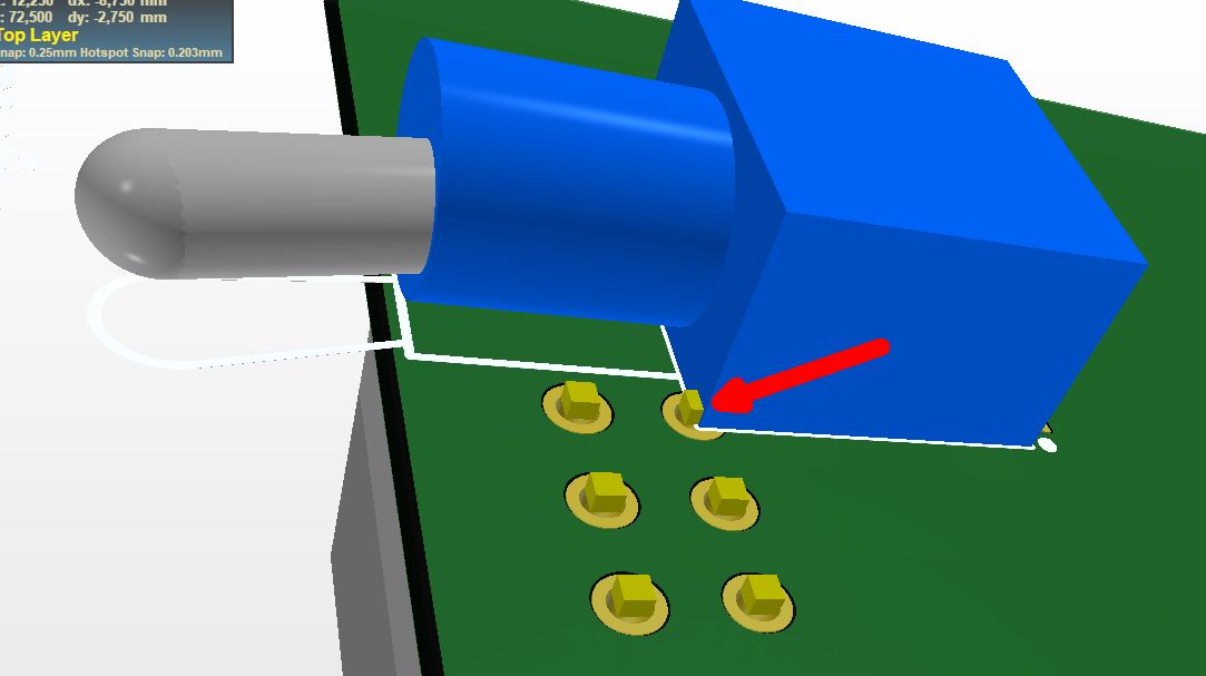

#6615419
@Marco
Ich hoffe Dir ist bewusst, das der Taster nicht plan auf der Platine
aufliegen kann. Der steht mit seinem Gehäuse auf den Pins, die etwa
einen Millimeter herausschauen. Ist aber nur eine Vermutung, ich weiß ja
nicht wie der Taster in 3D aussieht. Mal im 3D View checken.
PS: der Restring der VIAs sehen optisch zu klein aus, mal checken.
Nur so als Anmerkung noch, wenn Du das VIA ganz links (nahe Pin12) nach
recht in die Nähe von "S" schiebst kannst Du auf die VIAs zwischen Pin11
und 12 verzichten. Die GND VIAs machen auch keinen Sinn, ist ja ein
dickes GND Pad direkt daneben. Ich will damit nur sagen, es fehlt noch
ein wenig Feintuning.
