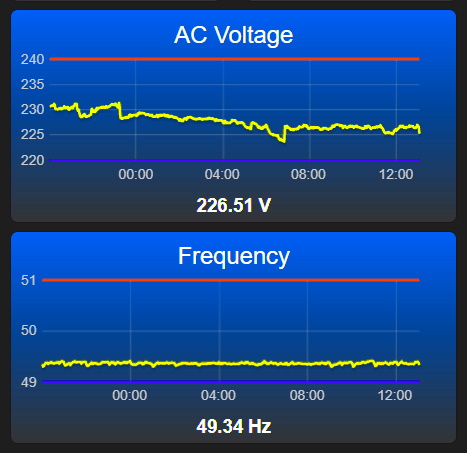

Meine Dose kann die Netzspannung und die Netzfrequenz aufzeichnen. Kann es sein, dass wir "nur" 49.5 Hz habem und das dauerhaft?

Frager schrieb: > Kann es sein, dass wir "nur" 49.5 Hz habem und das dauerhaft? Höchstens in einem Inselnetz.

Was für eine ominöse Dose ist es denn?

Frager schrieb: > Kann es sein, dass wir "nur" 49.5 Hz habem und das dauerhaft? So etwas gibt es nur in Katastrophengebieten und das auch nur kurzfristig. Frager schrieb: > Meine Dose kann die Netzspannung und die Netzfrequenz aufzeichnen. Kann > es sein, dass wir "nur" 49.5 Hz habem und das dauerhaft? Offensichtlich kann Deine "Dose" die Netzfrequenz weder messen noch aufzeichnen, sondern lediglich einen falschen Schätzwert. knipsy schrieb: > Was für eine ominöse Dose ist es denn? Der Frage schliesse ich mich mal an... Oder ergänze die Frage um, an welchem einsam gelegenen Ort Du ggf. zuhause bist.

Die Nutzung erfolgt nicht in einem "Inselnetz". Ist das offizielle Netz. Geht auch WLAN over Power etc, Schalten von Strassenlampen. knipsy schrieb: > Was für eine ominöse Dose ist es denn? ALLNET4075 Frager schrieb: > Die Nutzung erfolgt nicht in einem "Inselnetz". Ist das offizielle Netz. Dann ist Dein Meßgerät eben nur ein Schätzgerät. Die aktuelle Netz- frequenz kannst Du ja jederzeit im Link von Mikrowilli nachgucken.

Frager schrieb: > ALLNET4075 Also kein Messgerät, sondern ein Spielzeug.

Frager schrieb: > Kann es sein, dass wir "nur" 49.5 Hz habem Solange es nicht 20:15 in der Tagesschau berichtet wird, ganz sicher nicht. Die von Deinem Spielzeug gezeigten 49,34 Hz würden dazu führen, Teile des Landes von der Netzversorgung zu trennen, um einen Zusammenbruch in Gesamteurope zu vermeiden. Antwort schreiben |
