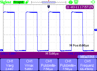

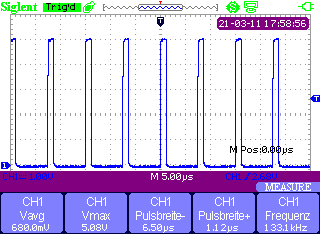

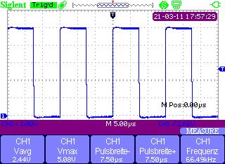

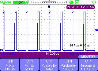

Das mit den 64 MHz ist richtig, ich hab mal die PLL auf 48 MHz
umgestellt. Das sah zunächst gut aus (SHS00001.BMP). Dann hab ich
versucht den Pin nicht mehr zu toggeln sondern im Compare-Interrupt auf
0 zu setzen und im Overflow-Interrupt auf 1 zu setzen und dann kam das
raus, was hier in SHS00002.BMP zu sehen ist.

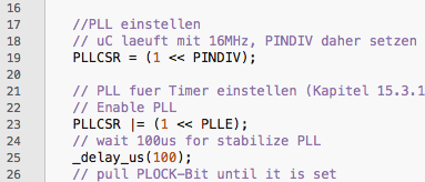

Veit D. schrieb:
> was ist der Unterschied zwischen unseren Konfigurationen von PLLCSR?
Ich hab ehrlich gesagt keine Ahnung wo jetzt der | abgeblieben ist. Im
Quellcode ist er drin in Zeile 23, vgl. Screenshot ;)
