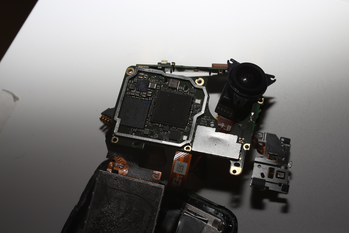

Mir ist eine Gopro 9 in die Hände gefallen die auf einer racing Drohne
montiert war und in etwa aus 4 m doch recht hart auf Aspahlt geklatscht
ist .
 An dem gehäuse war ein kleiner Kratzer aber ansonsten waren keine
schäden zu sehen (kein display kaputt usw) .
Aber jetz geht sie nicht mehr an weder mit akku noch über die usb-c
verbindung (also die bekommt keinen strom mehr überhaupt) .
Ich hab sie jetz mal vorsichtigkeitshalber auseinander genommen um
reinschauen zu können.
Meine erste vermutung war das vileicht ein smd bauteil durch den
aufprall abgebrochen ist o.ä. aber ich konnte nichts erkennen...
Was denkt ihr was könnte pasiert sein wenn kein "physischer" schaden
entstanden ist (an pcb oder bauteilen) ?
Ich hab auch bilder wenns wen interesiert ?

Es wird wahrscheinlich in der gegend der Ladeschaltung ein defekt
vorliegen ?
vielen Dank Für die Antwort ;)

Es gibt ja sicher auch noch Bauteile die nicht direkt sichtbar sind.
Die in der Stromversorgung verwendeten Speicherdrosseln sind z.B.
relativ groß und schwer, da lösen sich bei starken Beschleunigungen
gerne mal die Lötstellen.

Im ersten Schritt brauchst Du kein Mikroskop.
Da schaust Du nach Rissen in den Lötstellen und in den Bauteilen.
Wichtig ist helles, gerichtetes Licht - kein diffuses Licht aus mehreren
Richtungen. Die Risse erkennt man dann besser, weil bei gerichtetem
Licht Schatten oder Unterschiede bei Reflektionen auftreten.
Erst wenn Du so nichts findest, suchst Du nochmal unter dem Mikroskop
bei gleichartigen Lichtverhältnissen.
Aber ich möchte Dich vor allzu großem Optimismus warnen. Das ist
Erfahrungssache.

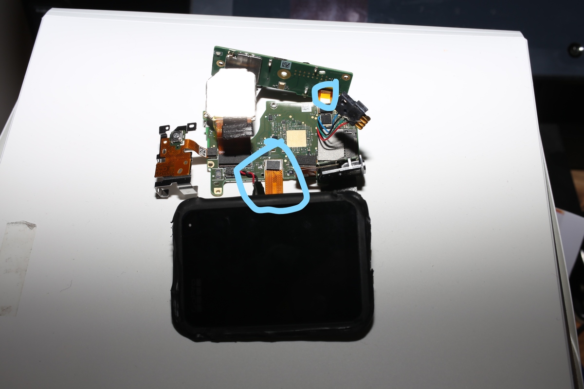

Also ich sehe min. 3 Papier-Kontaktstreifen (oder wie der Mist heißt).
Die Teile werden nur Festgeklemmt. Und können mit einen anständigen Bums
raus rutschen oder Schief drin sein. Besonders der zum Display (2. Foto
unten) sieht auf den Foto sehr schief aus.
Also ich würde zuerst einmal ALLE Verbindungen überprüfen. Die Teile
sind so gebaut das jeden Teil wichtig ist. Platinenschaden sieht man
i.d.R. mit bloßen Auge.
Ich weiß nicht wie die Gopro ihre Akkus handhabt, aber die Kontakte zur
Platine würde ich besonders überprüfen. Weil da sind Wackelkontakte
grundsätzlich üblich. Mit ein offizieller Grund warum die Hersteller die
Akkus einkleben.
Wenn der Akku noch Saft hat, kannst du ja mal messen ob da was auf der
Platine ankommt.

Schorsche S. schrieb:
> und mit papier-kabel meinst du das?:
Ja besonders da. Aber auch die Anderen würde ich mal auf korrekten Sitz
prüfen. Die werden meist durch einen Klemmhebel befestigt und lösen sich
manchmal sehr schnell (Siehe mein Asus-Memo-Pad).
Bei einen Bums sind ja sehr hohe G-Kräfte im Einsatz (sehr Kurzfristig
aber vorhanden).

Der Stecker typ is der gleiche wie ich ihn aus iphones kenne.
Das sind eigentlich wie Stecker am ende von dem Flachbandkabel die
zweimal klipsen (erst auf der einen seite dann auf der anderen)und die
hatte ich zum ausbau alle schon einmal abgemacht und danach wieder dran.
Du meinst die Verbinder wo man das Kabel direkt einsteckt?

beide in deinen Fall eigentlich.
Es gibt die mit Hebel und Klemme, aber auch welche wo man nur direkt
rein steckt. Bei beiden gilt aber das selbe. Bei zu hoher Belastung
können die "Kabel" sich verschieben. Und da die Leiterbahnen sehr eng
liegen kann das schon reichen.
Ich sag ja nicht das es daran liegt. Aber das ist in meinen Augen der
Schaden den ich als erstes bei einen Bums überprüfen würde.
Und den Sitz es Akkus also ob da + und - auf der Platine ankommt. Die
Menge ist mir im ersten Schritt egal. Weil so stelle ich fest, ob der
Akku noch stramm sitzt.

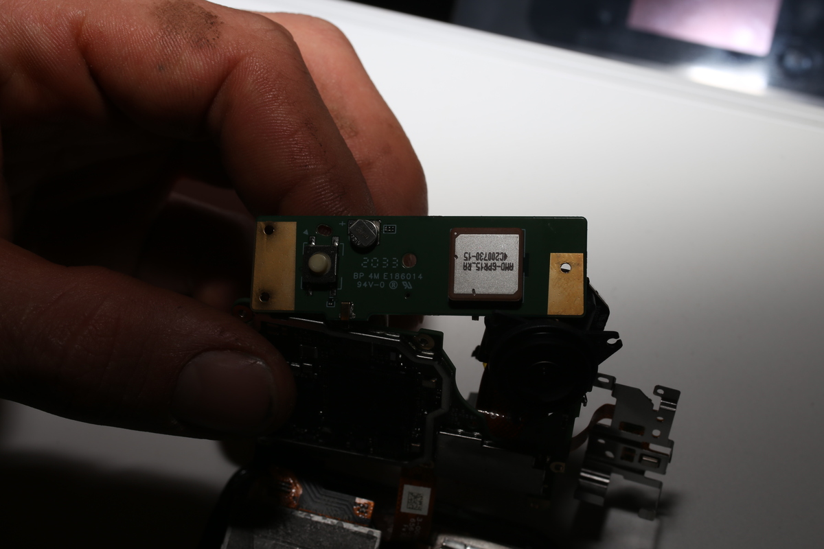

Hey ok ich hab mir das ganze nochmal unter dem Mikroskop angeschaut aber
konnte nix finden oder sehen :(
Wobei ich mir die stecker noch nicht angeschaut habe evtl. erkenne ich
ja da etwas :)
