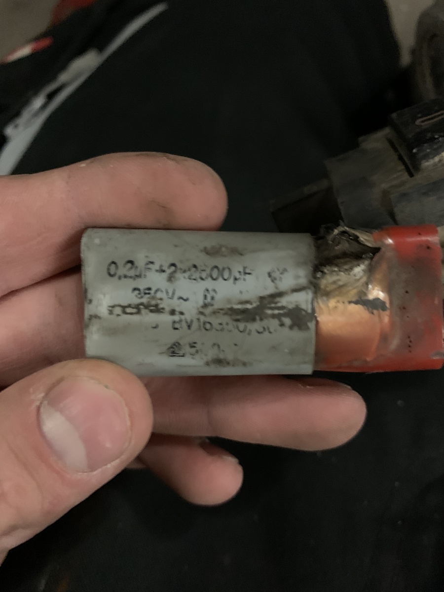

Hallo, ich habe einen alten Winkelschleifer von Flex, den ich gerne wieder zum laufen bringen würde. Leider ist der Entstörkondensator defekt. Auf dem Bild kann ich 0,2μf + 2x2600pf erkennen. Dieser kostet allerdings 20€, was sich bei dem alten Gerät fast nicht mehr lohnt. Kann ich auch einen 0,4μf + 2x2500pf einsetzten? Diesen würde ich einfach und günstig bei eBay bekommen (inklusive Versand 5€). Danke im Voraus, Noah

Kannst du machen. Auch 0,1µF würden wohl schon reichen.
Oder für nur gelegentlichen Einsatz ganz weglassen, geht auch. Schau noch mal genauer, ob der 3 oder 5 Anschlüsse hat. Bei 5 Anschlüssen sind auch noch 2 Drosseln drin.
Hi, danke für die schnellen Antworten. Ohne lass ich mal, ist so laut... da geb ich dann doch mal die 5€ aus. Der Kondensator hat aber nur 3 Anschlüsse, denke ich werden den günstigen dann bestellen. Wird reichen Lg Noah
