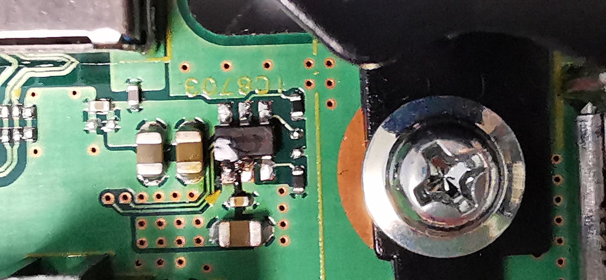

Bitte um Hilfe! Welcher IC ist das? Kenn jemand das Logo?

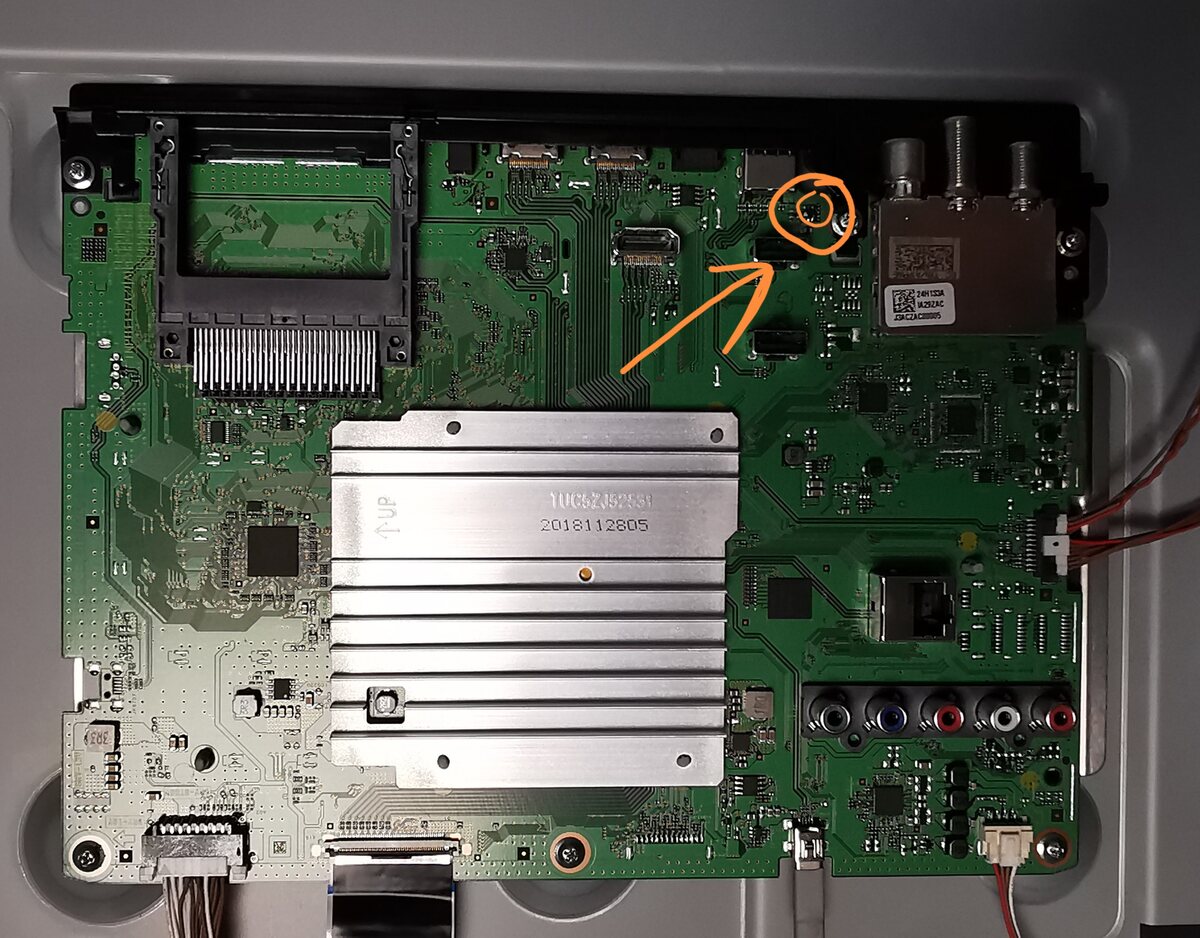

Tomas schrieb: > Wieso geht das nicht? > > Durchsuchen... datei auswählen, weitere Datei anhängen... > > Ok, nochmal: Durchsuchen... datei auswählen, Text eingeben, Beitrag veröffentlichen, send files bestätigen :) Hallo zusammen, Ich bin leider in der Materie ein newbie. Jedoch würde ich gerne diesen ic Tauschen. Glaube es müsste smd sein, jedoch weiß ich es nicht. Ist im LED TV defekt gegangen. Habe mal die Wiederstände durchgemessen und einen baugleiches Teil gefunden jedoch ohne Bezeichnung. Während meiner Recherche bin ich auf diese Bezeichnung gestoßen RT9284B-20PJ6E und RT9284B-20GJ6E . Könnte es zueinander passen? Weiß jemand wo ich sowas kaufen kann? Besten Dank und entschuldigt mein Unwissen.

A. K. schrieb: > LED TV Welcher denn? Und zeig mal etwas mehr von der Platine. Ein RT9284B ist es jedenfalls nicht. A. K. schrieb: > Ist im > LED TV defekt gegangen. Welches Modell ist es denn? Es kann nämlich sein, das das Service Manual im Netz zu finden ist. Oder wir hoffen mal wieder auf hinz :-)
#6627029
BD2242G von Rohm. Abend, Das ging ja fix. Es ist ein Panasonic TX-65FXW724. Er zeigt kein Bild mehr an. Die Hintergrund Beleuchtung habe ich geprüft und ist ganz. Bekommt man das Teil leicht? Besten Dank und schönen Abend noch Grüße Andreas Noch eine kleine Frage. Wie bekommt man es raus, das es BD2242G von Rohm ist? Durch die Aufschrift Ay 84 21? Dank 😊 A. K. schrieb: > Durch die Aufschrift Ay 84 21? Ja. Stichwort SMD-Marking. Und dann muss man noch die richtige Liste haben, in der dieses Marking für das passende Gehäuse aufgeführt ist. Und dann muss man sich noch Gedanken machen, ob das Suchergebnis funktionell für die gewünschte Position passen würde.

A. K. schrieb: > Es ist ein Panasonic TX-65FXW724. > Er zeigt kein Bild mehr an. Die Hintergrund Beleuchtung habe ich geprüft > und ist ganz. Da ist wohl mehr kaputt als der High-Side-Schalter. Um das zu prüfen kannst du den BD2242G entfernen, und dann den TV nochals testen. Der dient nur dazu die Versorgungsspannung des USB Anschlusses abzusichern. > Bekommt man das Teil leicht? Es wiegt nicht viel...
#6627144
hinz schrieb: >> Bekommt man das Teil leicht? > > Es wiegt nicht viel... Deine beste Antwort aller Zeiten. Super, vielen lieben Dank euch. Also Kan man sagen, dass hier das defekte Bauteil keine Relevanz auf die Versorgung vom TV Panel hat?!? Es sollte doch hier höchstens eine USB Buchse nicht funktionieren und nicht der ganze TV. 😭 Also kurz nochmal die Schilderung, Beim einschalten, bleibt der TV nicht komplett schwarz sondern leicht bläulich. Zu Beginn dachte ich das evtl eine LED in der Hintergrundbeleuchtung defekt wäre, ist aber definitiv nicht so. Dann muss ich mal weiter suchen. PS. Ist mir schon klar, dass so ein winziges Bauteil sehr leicht im Gewicht ist 😊 Beste Grüße Andreas
#6627195
A. K. schrieb: > Es sollte doch hier höchstens eine USB Buchse nicht funktionieren und > nicht der ganze TV. 😭 Es kann die +5V des NT kurzschließen. Deshalb das defekte Teil entfernen.
#6627223
weil Halbleiter bei Defekt gern "durchlegieren" (schmelzen, und Schmelze bildet leitenden Pfad) so entsteht ein Kurzschluß, und... (Spannung bricht ein, das wird erfaßt(gemessen), und es werden weitere Teile deaktiviert) Wird heute erledigt und werde dann anschließend berichten. Hat zwar etwas länger gedauert aber der tip hat geholfen. Er geht wieder. Danke Antwort schreiben |
