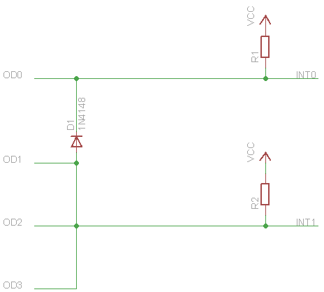

In meiner Schaltung habe ich mehrere ICs mit Open-Drain Interrupt
Ausgängen. Diese hänge ich alle gemeinsam an einen einzigen Input des
Microcontroller. Egal, welcher IC einen Interrupt auslöst, so reagiert
das Programm auf den einen digitalen Input. So weit, so gut.
Den Ausgang eines ICs möchte ich aber zusätzlich auf einen anderen Input
des Microcontroller legen und den Status separat auslesen können. Ist
das durch eine einfache Schaltung möglich, ohne dass die anderen ICs
"dazwischenfunken" können?
Gast #6617166
Ja, du brauchst eine Diode und natürlich einen eigenen Pull-Up
Widerstand.

Gast #6617261
Max schrieb:
> Wolfgang, vielen Dank für die Visualisierung!!!
Entweder hast du die Tags vergessen, oder du meinst Falk ;-)
Ich war der Meinung, dass es bei einer einzigen Diode zwischen den
beiden Eingängen nicht sooh viele Schaltungsmöglichkeiten gibt,
insbesondere wenn die Bedingung fürs Sperren auch noch angegeben ist ...
