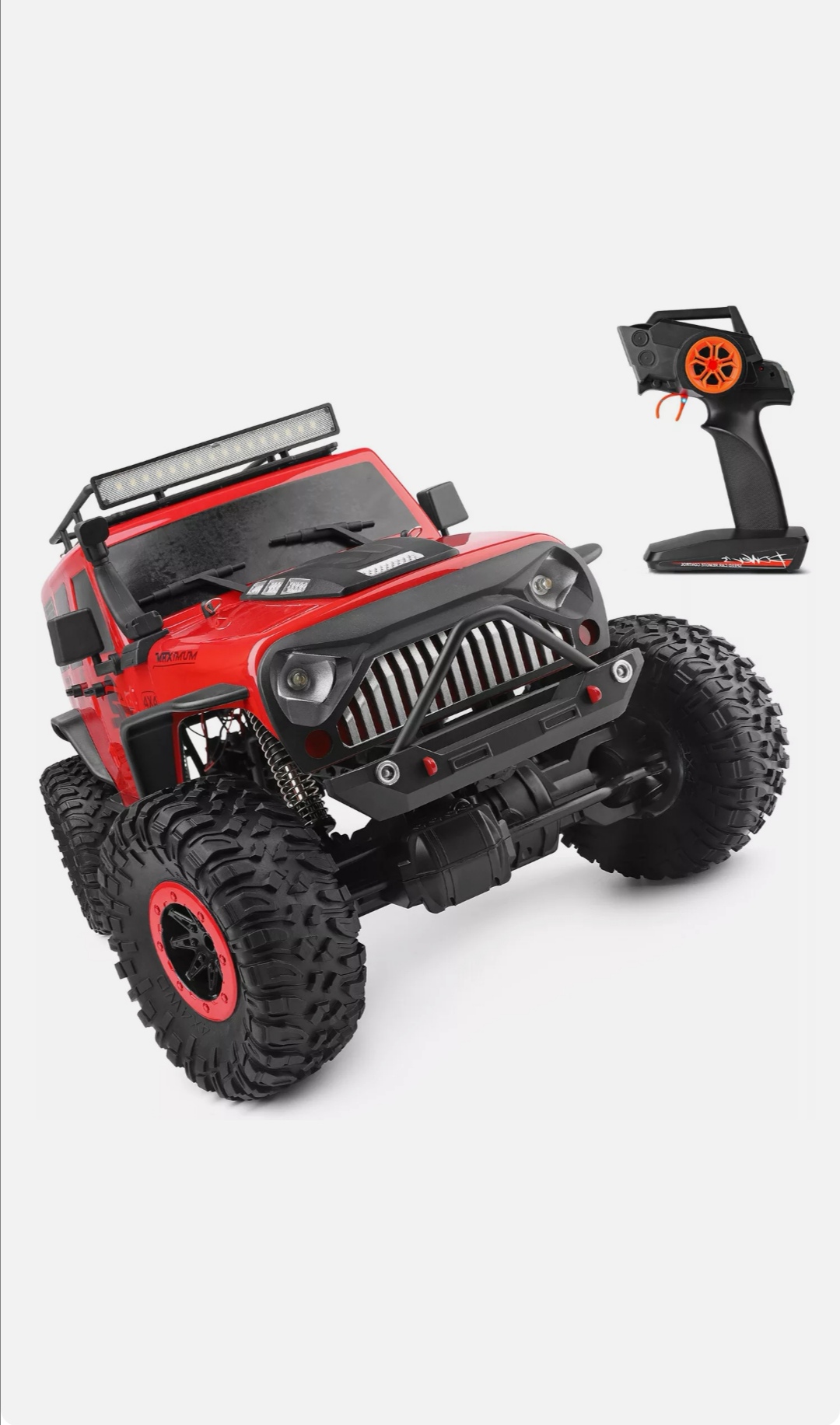

Hallo zusammen, habe eine Frage zu einen China Rc Crawler WLtoys 1:10
2,4 ghz, 7,4v
und zwar ist die Geschwindigkeit und Lenkung nicht Regelbar, habe noch
eine Funke von Carrera 2,4ghz ist da eurer meinung was Umbaubar auf die
Funke, Löten ist kein problem.
Danke schon mal für Tipps.

Das wäre jedenfalls ein ungeheurer Glücksfall, da jeder Hersteller sein
eigenes Süppchen bei der Sendefrequenz und vor allem beim Protokoll
bastelt. Du kannst die gesamte Carreraautoelektronik in den Crawler
bauen, dann klappts. Sonst sind Chancen praktisch null. Wenn du nur den
Carrera Sender hast, packs wieder weg.

Also bleibt mir nur der Komplett Umbau, Motor servos, Empfänger,
Fernsteuerung! was wäre ein gutes Günstiges Set, das problem ist die
Empfänger Platine vom Carrera ist defekt

Naja, 2,4GHz Fernsteuersets mit Sender und Empfänger gibt es für ein
paar dutzend Euro. Die Frage ist, wie die Motoransteuerung bei Carrera
gelöst ist. Wenn die Motoren direkt an die Empfängerplatine angelötet
sind, sind die Treiber und der Mikrocontroller schon auf der Platine und
du brauchst extra Fahrtenregler für den Antrieb und evtl. ein Servo für
die Lenkung.
Die Fernsteuersets zum Kaufen haben so gut wie immer die Standardservo
Anschlüsse mit 3 Polen.
