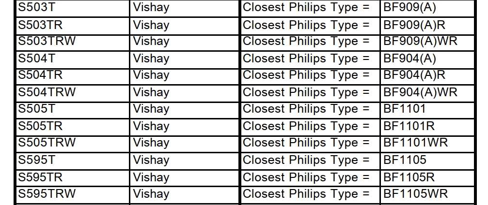

kann mir jemand bitte behilflich sein diese zwei ICs zu identifizieren?
Der Linke steckt in einem PreAmp direkt am Eingang. Der zweite IC ist
ein PreAmp. Marking als Foto dabei, falls der Schriftzug auch wichtig
ist.

> KJE ist eine BAV99, vermutlich als Schutzdiode gegen Vcc un GND.
> http://www.s-manuals.com/smd/kj
Danke! Wenn ich die BAV99 ansehe macht es sogar Sinn!
Axel S. schrieb:
> KJE = BAV99
> https://www.diodes.com/assets/Datasheets/ds12007.pdf
> 504 = PSA4-5043 (??)
> https://www.minicircuits.com/pdfs/PSA4-5043+.pdf
Danke! Das könnte auch passen! Leider nicht lieferbar :-(
Butzenbacher schrieb:
> http://www.s-manuals.com/smd/50
> Könnte daher der hier sein:
> http://www.s-manuals.com/pdf/datasheet/s/5/s504t%2C_s504tr%2C_s504trw_vishay.pdf
Ja, das könnte passen! Leider NRD bzw Obstsalat
Danke Euch dreien!
Muss mir jetzt ein Ersatzbauteil für den .504 suchen. Kann auch ein
SOT89 sein. Designe mir gerade eine LP mit diesem Bauteil, da SC70 etwas
"unhandlich" ist.

Diese alten Telefunken-Transistoren sind Dual-Gate-MOSFET mit interner
BIAS-Erzeugung. Bei Philips waren die BF904 fast äquivalent. Siemens
hatte auch was in der Art (BF2040 und ähnliche). CF700er könnten auch in
Frage kommen.
In SOT89 sind mir noch keine Dual-Gate FET untergekommen. Meinst du da
Gain-Blocks a´la GALI & Co?
