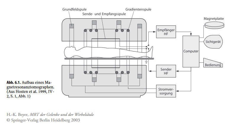

Andreas S. schrieb: > Pandur S. schrieb: >> Ich denke die Gradientenspulen haben mehr Leistung. > > Die Gradientenspulen haben aber nichts mit der RF-Leistung zu tun. Was Du denkst ist völlig unmaßgeblich denn Du schreibst was du in der Glaskugel zu sehen meinst! Gutgemeinter Tipp von mir, lese mal im Wiki wie ein MRT funktioniert! Hoppla jetzt komm i schrieb: > Was Du denkst ist völlig unmaßgeblich denn Du schreibst was du in der > Glaskugel zu sehen meinst! Ich schreibe das, was meiner mehrjährigen Beschäftigung mit der Thematik entspricht. > Gutgemeinter Tipp von mir, lese mal im Wiki wie ein MRT funktioniert! Der Wikipedia-Artikel lässt sich überhaupt nicht über die Art der Hochfrequenzeinkopplung und -auskopplung aus. Dafür empfehle ich lieber das Studium entsprechender Primärliteratur bzw. Vorlesungen. Die Induktivität der Gradientenspulen wäre viel zu hoch, um darüber die Hochfrequenzleistung einzukoppeln. Außerdem befinden sie sich üblicherweise im Kryostaten. Die Sendespulen gehören aber schon zur "Röhre". Die Empfangsspulen werden hingegen möglichst nahe am Untersuchungsgebiet platziert, z.B. in Form einer Matte oder eines Helms. Eine HF-Kopplung zwischen den Magnet- und Hochfrequenzspulen ist sogar ausgesprochen unerwünscht, da hierdurch Artefakte verursacht werden können. Für solche Komplettanfänger wie Dich gibt es aber auch Abhilfe: https://www.youtube.com/watch?v=Tmk_JI0f3Rk

Andreas S. schrieb: > Pandur S. schrieb: > >> Ich denke die Gradientenspulen haben mehr Leistung. > > Die Gradientenspulen haben aber nichts mit der RF-Leistung zu tun. Ähm doch!? Bleib mal bei deiner IT und überlass den Profis die Messtechnik und Medizintechnik. Michael B. schrieb: >> Die Gradientenspulen haben aber nichts mit der RF-Leistung zu tun. > > Ähm doch!? Bleib mal bei deiner IT und überlass den Profis die > Messtechnik und Medizintechnik. Im Anhang befindet sich ein Bild einer typischen MRT-Konstruktion. Dort ist ganz klar zu erkennen, dass die Sendespule zwar zur "Röhre" gehört, aber eben nicht zu den Magnetfeldspulen. Neben der viel zu hohen Induktivität, die sie für den Frequenzbereich im zig-MHz-Bereich ziemlich ungeeignet macht, gibt es noch zwei handfeste physikalische Gründe: 1. Die Gradientenspulen sind paarweise so angeordnet, dass sich ihre Magnetfelder im Isozentrum aufheben; genau dadurch wird ja der jeweilige Gradient erzeugt. Das Isozentrum ist jedoch der Ort, an dem sich das Untersuchungsgebiet des Patienten befindet. Die HF-Strahlung soll in diesem Gebiet jedoch maximal sein, was folglich einen deutlichen Widerspruch darstellt. 2. Der Kryostat, in dem die Magnetfeldspulen liegen, ist üblicherweise aus Metall, d.h. nichtmagnetischem Edelstahl und Aluminiumfolie zur Wärmeisolierung. Diese Metallschichten sind durchaus durchlässig für die niederfrequenten Magnetfelder, aber eben nicht für HF im Megahertzbereich. Deswegen dürfen die HF-Spulen eben nicht im Kryostaten untergebracht sein, wohl jedoch auf der Innenseite der Röhre. Hier ein weiteres Bild zur Spulenanordnung: http://mriquestions.com/many-kinds-of-coils.html
