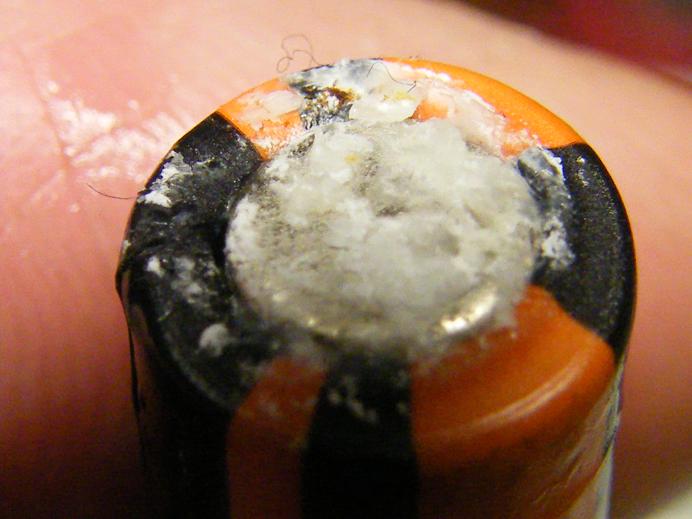

Multimeter sind auch Verschleißartikel.  Man braucht ein billiges auf
der Leiter und einige bessere im Labor oder Werkstatt je nach Bedarf.
Wichtig ist, gelegentlich nach den Batterien zu sehen, BEVOR sie
ausgelaufen sind!
von E. H. (emax)
Jaja, mein Metex verschleißt seit 35 Jahren ...
von Manfred (Gast)
> ausgelaufen sind!
Ungewöhnliche Zelle, meine sabbern immer am anderen Ende aus, an der
Minusseite.
Ein selten genutztes Fluke ist knapp dem Tode entronnen, sabbersichere
Primärzellen gibt es nicht mehr.
Ich bin ganz zufrieden, dass meine DVMs eine 9V-Blockbatterie wollen, da
habe ich LiIon-Akkus drin, sowas habe ich noch nie auslaufen sehen.
