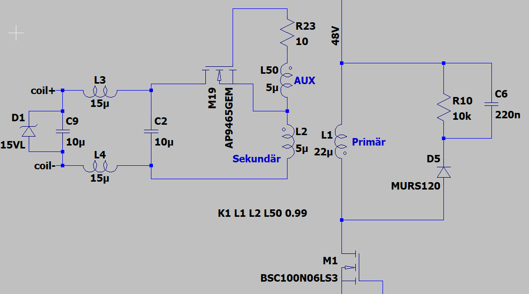

Hallo an alle,
ich baue gerade an einem Flyback und hätte gerne ein altbekanntes
Problem gelöst. Nämlich hätte ich gerne die sekundärseite
Gleichrichterdiode des Flybacks durch einen Mosfet ersetzt, um Leistung
einzusparen. (Auf dem Bild ist meine Schaltungsidee zu sehen)
Da ich an meinem Trafo mit den Wicklungsverhätnissen 1:0,5:0,5
(Pri:sek:aux) noch die aux Windung frei hatte, dachte ich mir, ich
könnte diese nutzen, um sekundärseitig einen Mosfet als Diodenersatz
anzusteuern.

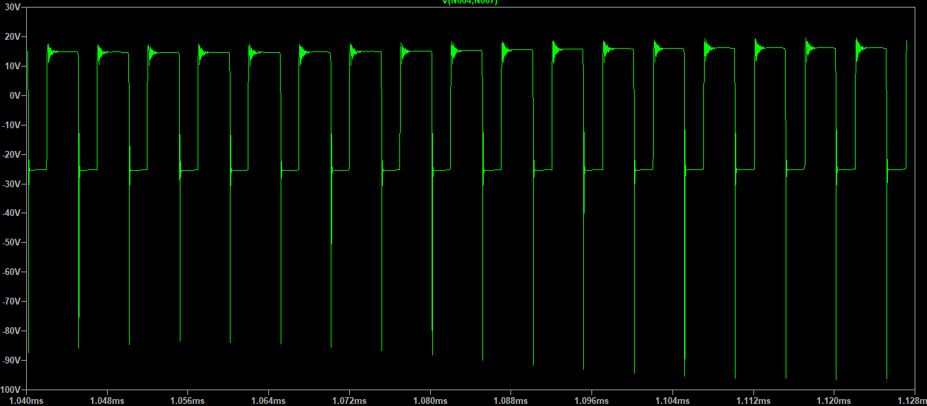

Das funktioniert prinzipiell auch gut, wäre da nicht die
Gate-SOurce-Spannung, die positiv bei circa 18V max liegt, jedoch
negativ bei mehr als -30V, was efintiv zu viel ist. (siehe Bild)
Habt ihr eine Idee, wie ich dennoch den Mosfet als Dioden ersatz
einsetzen kann? Wie könnte man das Problem beheben? Ich fände es gerade
bei höhen Lastströmen sehr gewitzt, einen MOsfet mit geringem RDS-on
anstatt einer Schottky-Diode einzusetzen. Da könnte man noch gut am
Wirkungsgrad drehen.
Viele Grüße,
Thomas
Gast #6618772
Wie ist der Übertrager gewickelt? Passt die Isolation und Kapazität
zwischen aux und primär dafür? 1-2 BJT, Z-Diode, paar Widerstände und
die Spannung wird passen, das dürfte machbar sein.
Gast #6621230
noreply@noreply.com schrieb:
https://www.eetimes.com/power-tip-43-discrete-devices-a-good-alternative-to-integrated-mosfet-drivers-part-2/
914 großteils equivalent zu 1N4148 und Konsorten, und bitte wie dort
angegeben schnelle Bipolartransistoren verwenden, dann klappt das gut.
Man könnte auch einen High-und-Lowside-Treiber mit nur einem Eingang
(oder zweimal IN bloß einmal invertiert (ob "on chip" oder separat via
TTL inverter) verwenden, hat dann aber keine galv. Trennung mehr.
Immer ist die aber auch nicht nötig (z.B. Versorgung schon isoliert).
