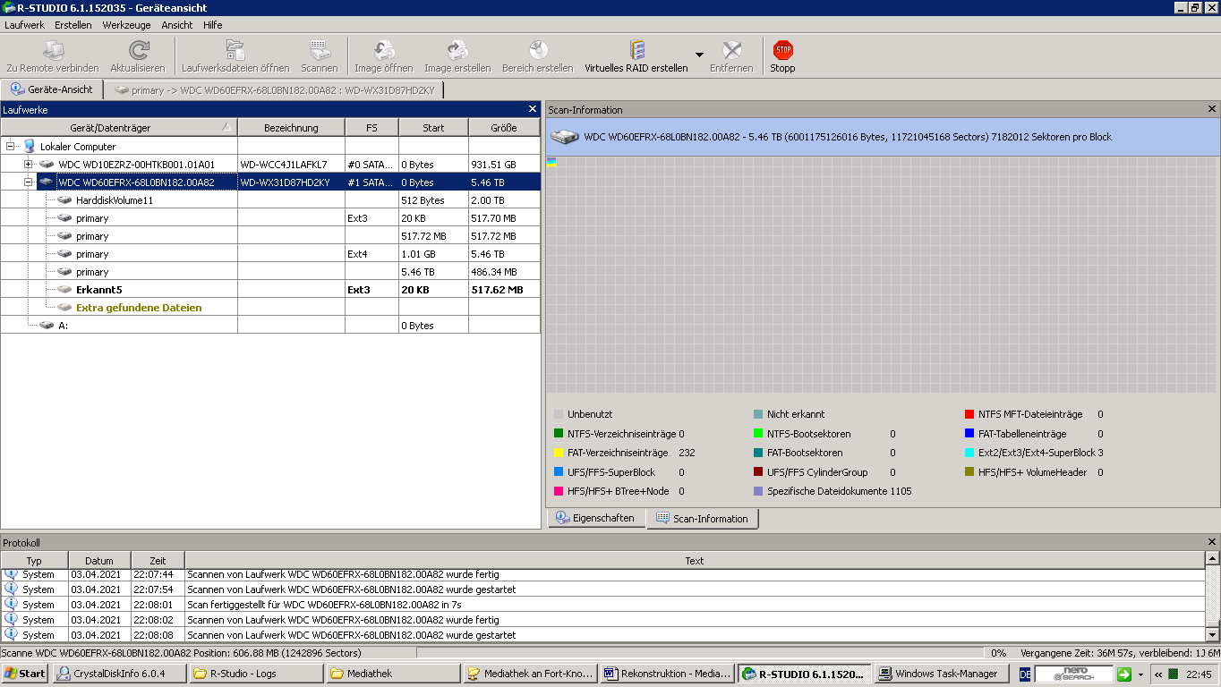

Nun ist noch mein Mediaorder mit Filmen zu retten. Das sind ca. 1,2 TB.
mit R-Studio lassen sich Daten mit einer Geschwindigkeit von 65.000 B/s
retten. Läuft aber nicht immer durch, damit die Datei wieder komplett
wird. Daten, die R-Studio geschrieben hat sind wieder okay. Wenn ich
z.B. einen ursprünglichen Film mit 4GB Film rette, und der gerette Teil
ist 1 GB groß, dann lässt sich der abspielen.

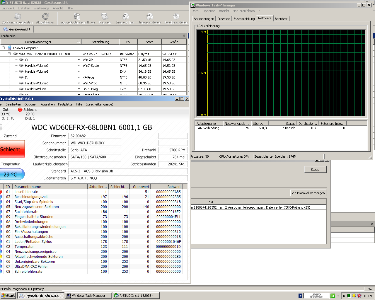

Klingt das nach Controller-Fehler?
Manchmal gibt er nicht mal die Smart-Werte raus. Und die Lesefehlerrate
(Smart-ID: 01) steigt, auf nun EA85

Wollte mit R-Studio ein Image der Partition anlegen. - Kein Byte
gesichert. Nun lasse ich wieder die Dateien auflisten. Und das klappt
soweit. Wenn auch mit ein paar Fehlern.

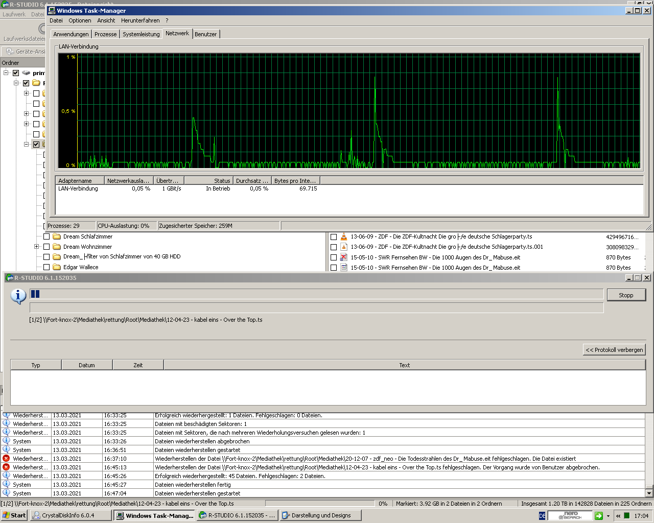

Nun gerade wieder ausgestiegen, bei 870 MB (von 4,3 GB) geretteten
Filmdaten. Liest nur noch Fehler.
Füge noch ein Bild bei, was die Übertragungsrate vom PC zum Nas
respective HDD zum PC mach. Das ist schon ein seltsames Bild. Zumindest
für mich.
von Hmmm (Gast)
Thomas S. schrieb:
> Daran hatte ich auch schon weitere 3 TB dran, aber keine 6er. Das kann
> ja das Problem aber auch nicht sein.
Die SMART-Daten sagen doch alles aus, die Platte ist defekt.
Wenn es "nur" ein defekter Kopf ist, stehen die Chancen gut, dass sich
die Daten noch (professionell) retten lassen.

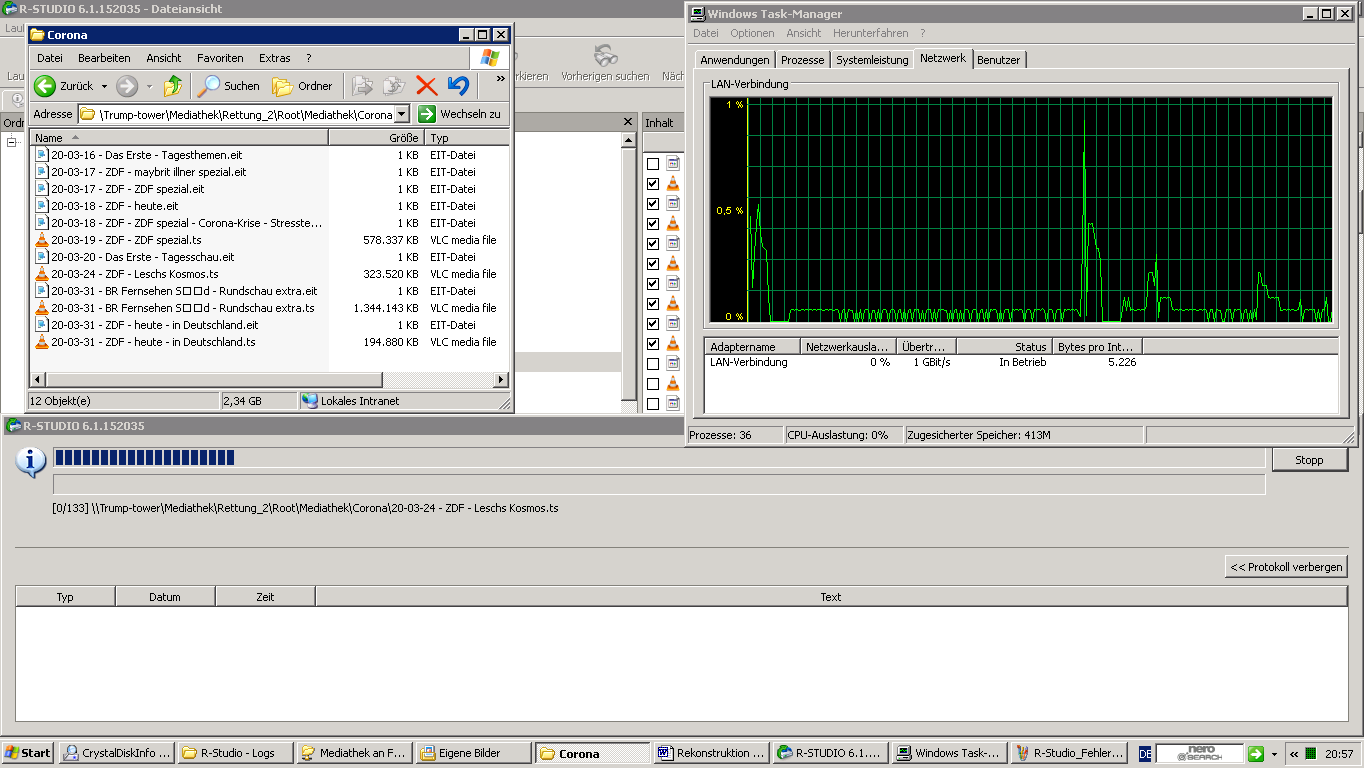

von Thomas S. (Gast)
Update!!
Das Wiederherstellen läuft nun seit Tagen. Mal viele Fehler (Sektoren)
(50 auf 4 GB-Stream), mal nur 1-2 Fehler-Sektoren beim gleichen File.
Beim 2. mal übergeht er die vorher defekten Sektoren, und sind dann
meist lesbarer.
Die Daten werden sehr schlecht gelesen, meist mit ca. 70-80 KB laut
Taskmanager, die er dann übers Netzwerk schiebt. Mal kommen auch Spitzen
mit 4-5 MB. Alles in allem dauert EIN File mit ca. 4GB ungefähr 12 Std.
zum wieder herstellen. Wenn wenig Fehler, dann ist der Film abspielbar,
und man sieht keinerlei Artefakte.

Hallo Forengemeinde,
mir ist beim Recovern etwas aufgefallen.
R-Studio zeigt mir, dass es eine Partition mit 2TB geben soll, und eine
mit 5,41 TB. ????
Das kann so nicht sein !! - oder wo liegt der Denkfehler?
Seht euch mal den Screenshoot an.
Kann dass das Problem sein, warum die Platte 'spinnt'?
Allerdings ist die HDD auch beim Scannen hier extrem langsam.
von Hmmm (Gast)
Meine Uhr ist stehengeblieben. Sie zeigt aber konsequent eine Zeit an.
Ist wirklich die Uhr kaputt, oder ist vielleicht nur die Zeit
stehengeblieben?
Akzeptier's einfach, die Platte ist kaputt, und Du wirst die Daten nicht
ohne fremde Hilfe retten können. Also holst Du Dir entweder Angebote von
Recovery-Unternehmen ein oder akzeptierst, dass die Daten weg sind.
Es lässt sich ja rekonstruieren (siehe Bild). Aber es dauert. Und teils
liest er Fehler, dann beim 2. mal geht er anstandslos drüber.

> Die Spurlage sollte möglichst stimmen.
Das ist ja meine Vermutung, dass die nicht mehr stimmt. Aber schau mal
auf den Screenshoot. Da ist ne Partition mit 2 TB, die nicht von der
ERST-Installation stammt. Ob die den Ärger hier erzeugt.
Partitionen sind Betriebssystem-Sache, eine fehlerhafte
Partitionstabelle kann Dir beliebige Partitionen anzeigen, die gar nicht
existieren.
Die SMART-Daten hingegen kommen von der Platte und sind mehr als
eindeutig. Es kann sein, dass Du mit erheblichem Zeitaufwand noch
vollständige Daten runterbekommst. Es kann aber auch sein, dass die
Platte während dieser Versuche noch weiter kaputtgeht oder es so
unerträglich lange dauert, dass Du irgendwann doch aufgibst.
Wenn die Daten also wirklich wichtig sind, ist es sinnvoller, nicht
weiter daran rumzufummeln und sie professionell retten zu lassen.
ich bin nach wie vor dabei die Daten zu retten. Lese immer wieder hier
mit.
Seit Wochen versuche ich eben mit R-Studio die Daten wieder
herzustellen. Dies dauert, weil R-Studio größtenteils nur mit ca. 70.000
Byte/Sec von der defekten Platte liest. Die Daten/Filme sind dann aber
zum Glück 'fast ' fehlerfrei. Mal komplett ohne Fehler, Mal nur ein paar
Blöcke in einer 4GB Datei.
In R-Studio gibt es auch einen Punkt, wo man die Lesesversuche
'hochschrauben kann, dass hab ich erst entdeckt. War vorher auf '3' nu
auf '30'.
Aber ddrescue behalte ich im Auge. Kann mich derzeit aus priv. Gründen
nicht so bewegen, wie ich es gerne würde.
Ziel ist es, Alles zu retten.
Εrnst B. schrieb:
> Aber die Posts, die weiterhelfen würden, die überspringst du dabei?
Nein ich überspringe nichts. Nur mom gibt die Platte die Daten, wenn
auch mit beschaulichen ca. 70000 B her. Und deshalb lass ich laufen, was
eben geht.
Sicherlich kommt nach und nach auch wieder vieles im TV dran. Habe aber
auch Dokus und Talks zu z.B. Notre Dame, Corona, ect. und auch Kultnacht
vom 2. u.s.w. Und da sind Sachen, die kommen selten, bis die nächsten 5
Jahre nicht.
Am kommenden Wochenende muss ich sowieso zwansgsunterbrechen, und dann
schau ich mal, was DDrescue so rauskriegen würde. Dazu muss ich aber
noch meine bereits gekaufte 6 TB Wdred noch finden, weil Umzug.

  1 Raw_Read_Error_Rate     0x000f   118   099   006    Pre-fail  Always
-       198648296
195 Hardware_ECC_Recovered  0x001a   045   035   000    Old_age   Always
-       198648296
solange sich das aufgeht kann das Ding sich so viele Schreibfehler
leisten wie es will ;)
Ich pers. würde würde die Platten mal falls möglich
am gleichen Rechner anschliessen.
das ist praktisch egal was hinten steht,
damit könnte bestenfalls der Herst. etwas mit anfangen.
vorne; aktuell 1 schlechtest 1 Grenzwert 51
das sollte der interessierende Part sein.
Die Unterschreitung der Grenze.
processing ....

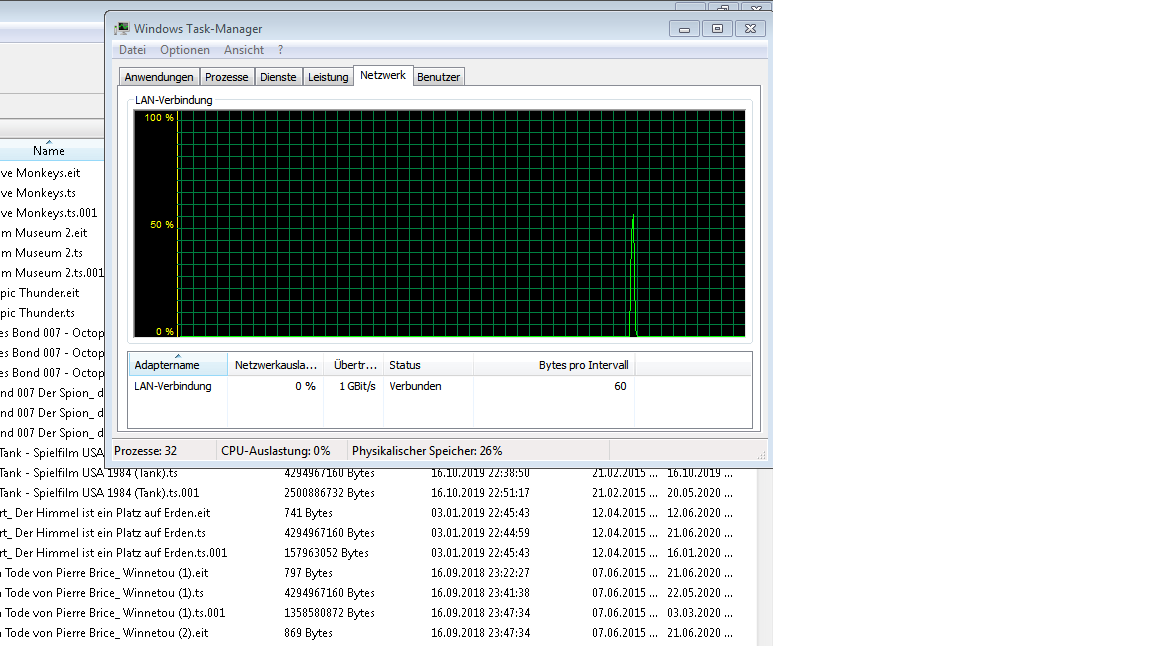

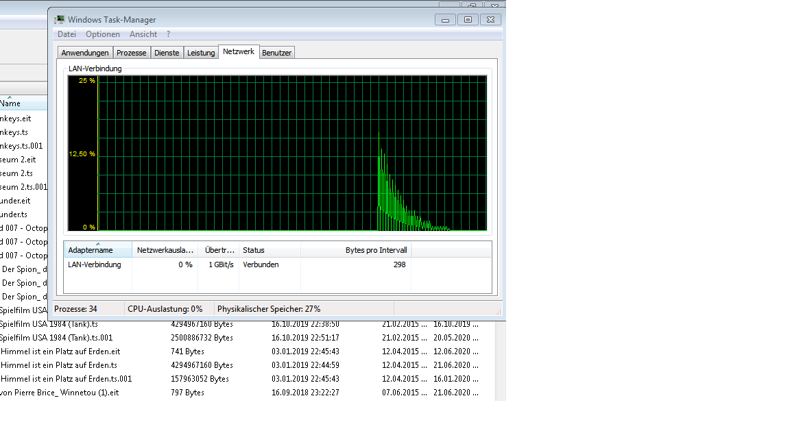

wie schätzt ihr das ein, nach den beiden Screenshoot's. Bei einem ist
von der HDD ein Durchsatz von ca. 25 MB/sec. Das klingt mir nicht danach
als die HDD im 'Bremsbetrieb'läuft, aber zuordnen kann ichs auch nicht.
Bitte mich jetzt nicht verurteilen. Mir sind hier die Hände gebunden,
und ziehe übers Wochenende um. Erst wenn ich meine EDV wieder aufgebaut
habe kann ich mit den Smart-Tools hantieren.
Aber Frage wie kann ich den Status der Einstellungen derzeit überprüfen?

von Hmmm (Gast)
So langsam ist meine Einschätzung, dass Du ein Troll bist und nur unsere
Zeit verschwenden willst.
Thomas S. schrieb:
> Bei einem ist von der HDD ein Durchsatz von ca. 25 MB/sec.
Was haben die Screenshots mit der Platte zu tun?
Thomas S. schrieb:
> Das klingt mir nicht danach als die HDD im 'Bremsbetrieb'läuft
Hast Du immer noch nicht begriffen, dass Deine Platte kaputt ist?
Hmmm schrieb:
Die Screenshoots geben den Durchsatz der HDD wieder. Und weil hier 25
MB/sec. als Spitzen rauskommen, kann es doch nicht sein, dass die Platte
im Bremsbetrieb arbeitet.
Doch hab ich. Und ich bin auch kein Troll. Das was den Defekt der HDD
angeht, .... deshalb frag ich hier ja nach den Professoren, oder der
Das sind Screenshots der Netzwerktätigkeit. Du schriebst doch, die
Platte wäre mittlerweile lokal am PC angeschlossen?
von Hmmm (Gast)
Nein, den Durchsatz Deiner Netzwerkkarte, und laut Deiner Aussage hängt
die Platte per SATA am Rechner. Wie passt das zusammen?
Thomas S. schrieb:
> Und weil hier 25
Du klammerst Dich an Strohhalme.
> sonst Hintergrundwissen hat, was mit der Platte, oder deren Controller
> los ist.
Wie ich Dir schon 2x gesagt habe, hatte ich exakt diese Symptome
(teilweise normales Lesen, teilweise extrem langsames Lesen bis hin zu
Lesefehlern, aber ohne klaren Zusammenhang mit bestimmten Sektoren) bei
einer Platte, und es war ein defekter Kopf.
Mit Deinen unbeholfenen Versuchen wirst Du die Situation eher
verschlechtern. Bestenfalls erreichst Du so, dass Du in einigen Monaten
Deine Daten zurück hast, und das dann evtl. auch noch lückenhaft.
Wenn die Daten so wertvoll sind, dass Du unendlich viel Zeit in die
Rettung investieren willst, kannst Du sie auch gleich professionell
retten lassen.
Hmmm schrieb:
Auf dem Rechner läuft nix anderes wie diese Datenrettung. Es sind auch
keine weiteren Programme installiert, außer noch CeystalDisk. Und wenn
ich den Task beende, geht auch die Netzauslastung gegen null. Starte ich
die Wiederherstellung, und das Programm kann Daten lesen, steigt auch
die Netzauslastun.
Warum soll das nicht mit S-ATA einhergehen?
von Hmmm (Gast)
Woher hast Du die Idee, dass der SATA-Traffic über die Netzwerkkarte
laufen würde? Das ist völliger Unsinn.
Weil ich meine Wiederherstellung, Sicherung dieser Festplatte, die in
diesem Rechner verbaut ist, auf ein Qnap Nas im Netzwerk hergestellt
wird.
Hier weiß ich schon was ich tue. Bin hier kein Anfänger. Und dies mache
ich gerade aus dem Grund, damit ich sehe, ob er was herstellt, und wie
schnell.
Deshalb sehe ich den Traffic, der ausschließlich von der
Rettungssoftware erzeugt wird.
Und der PC wurde extra frisch dafür eingerichtet. Hier läuft nur
R-Studio, WD-Diagnostic und Crystal Disc.
Thomas
von Jan H. (j_hansen)
Na dann sollten deine 1,2TB ja in ein paar Stunden wiederhergestellt
sein. Trotzdem dokterst du jetzt schon 1,5 Monate daran herum. Hmm...
> schnell.
"Bescheidenheit ist eine Tugend, die man vor allem an anderen schätzt."
Ich verstehe nicht ganz, warum du diesen Thread überhaupt am Leben
erhältst, wenn du sowieso weiterhin dein R-Studio auf der Platte
herumkratzen lässt wie schon im ersten Posting beschrieben. Wenn du nur
jemanden deine Heldentaten erzählen möchtest, die Friseure haben doch
mittlerweile wieder geöffnet.
