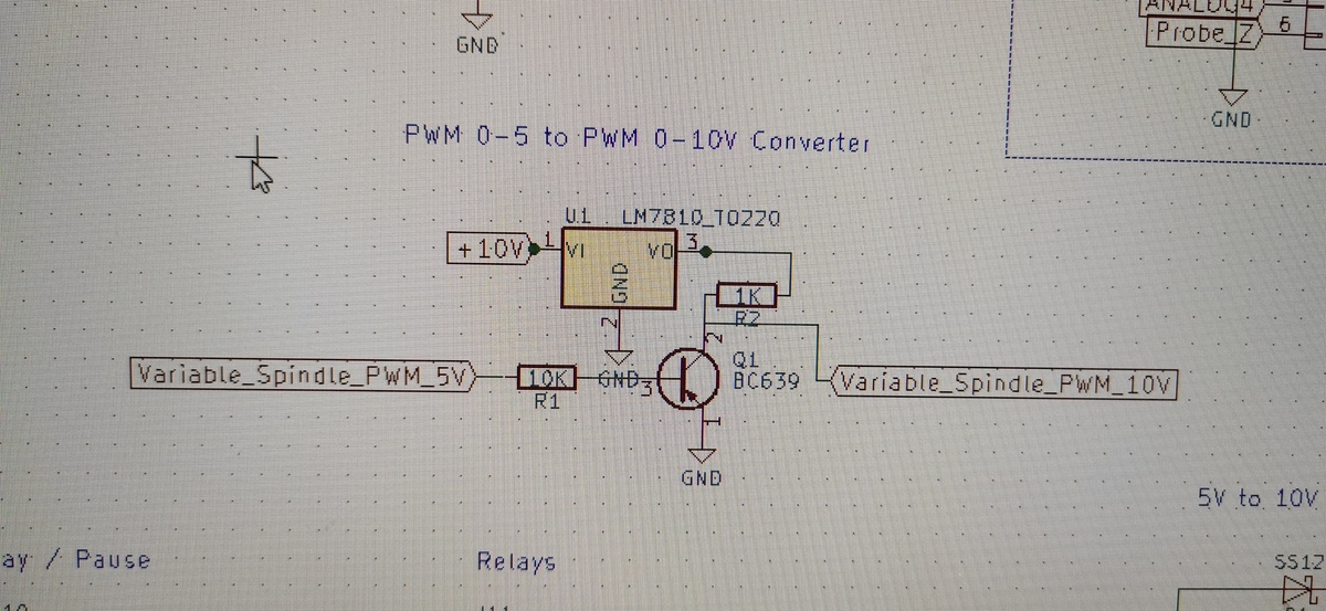

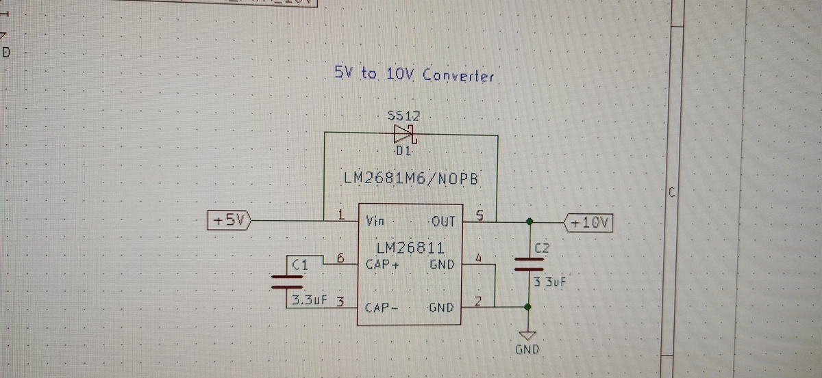

Ich bin dabei mir ein kleines Breakoutboard für meinen Arduino UNO zu
zeichnen. Unter anderem muss ich das PWM-Signal von 0-5V auf 0-10V
konvertieren. Da ich lediglich 5V zur verfügung habe, würde ich das gern
mit einem Step up converter lösen. Ich habe mal was gezeichnet, was
meiner meinung nach so funktionieren müsste. Könnte sich das mal einer
anschauen, der sich auskennt? Die platine kostet 70Euro bei leiton und
ich möcht ungern blödsin bestellen.
Zur Erklärung: Auf dem ersten Bild ist der PWM-Converter zu sehen, auf
dem 2. Bild ist der converter zu sehen, mit dem ich aus den 5V die
benötigten 10V wandeln will
Vielen Dank im Vorrausm ich hoffe das geht so und ich habe keinen
Denkfehler.
Gruss Marcus
Was soll der zusätzliche Linearregler?
Ansonsten ist ein MOSFET hier besser geeignet oder noch besser eine
anständiger Push-Pull-Pegelwandler, das kommt aber auch stark auf die
PWM Frequenz an.

ICL7660 macht auch lustige Spannungsverdopplung bei entsprechender
Beschaltung. Man könnte auch selbst ne Ladungspumpe bauen aber das lohnt
sich meist nicht. Gibt ja idR fertige Bausteine für sowas.

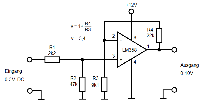

Marcus Knop schrieb:> Ja, da soll eine Gleichspannung rauskommen (0v bis 10V)
Dann nimm doch einfach ein RC-Glied und einen OPV. So eine Schaltung
habe ich in diesem Forum schon mal gesehen. Lediglich der 22k Widerstand
(R4) muss dann durch 10k ersetzt werden.
Ein Stepup Converter von 5V auf 12V kommt noch dazu. Eine vernünftige 5V
DC Quelle sollte aber schon zur Verfügung stehen!

Bringt das Vorteile (ausser dass der IC sehr viel billiger ist, aber ich
will ja keine Serienproduktion starten). Sollte ich den Ausgang hinter
dem Doppler noch mit einem Widerstand strommässig begrenzen oder macht
das keinen Sinn?

Marcus Knop schrieb:> Das PWM-Signal ist nur ein steuersignal. Ich habe die Stromstärke noch> nicht gemessen, es sit aber deutlich unter 20mA (geschätzt 5mA)
Dann heißt die Lösung: Spannungsvervielfacher. Sprich: ein paar Dioden
und Kondensatoren. Du brauchst zwei Stufen, um die 10V bei 5mA durch die
Last wirklich zu erreichen.
Details siehe:
https://www.elektronik-kompendium.de/sites/slt/0604171.htm

Dann funktioniert das so nicht du gibst ja ein PWM mit 10V aus das sich
im Tastverhältnis ändert. Um z.B. 5V zu erhalten hast du 50% Tastgrad,
du solltest genau klären was dein FU möchte und ob er ggf. einen Filter
eingebaut hat. Wenn du es Filtern musst, solltest du auch bedenken wie
schnell du das Signal ändern möchtest.

Kevin M. schrieb:> Um z.B. 5V zu erhalten hast du 50% Tastgrad
Und bei nur 1% Tastgrad kommt am Ende nix mehr raus. Deine Villard
Kaskade frisst diese 1% locker für sich selbst auf.
Stelle eine Versorgungsspannung zur Verfügung. Am besten 12V DC. Dann
kann man da was vernünftiges draus machen.
Marcus Knop schrieb:> Mein FU hat extra dafür einen Eingang PWM> (o-10V). der Arduino liefert aber nur 0-5V, daher diese schaltung.>> Was genau meinst du mit pwm gegen GND? vieleivht kann ich mir das alles> ja sparen, wenn es einen einfacheren Weg gibt.
Am FU gibts sicher die nötigen +10V, die hast du ja mit dem Poti schon
genutzt. Du musst jetzt nur einen Widerstand (4k7?) vom Analogeingang
des FU zu den 10V klemmen, und am Arduino brauchst du nur einen NPN oder
n-MOSFET, der den Eingang per PWM nach Masse ziehen kann.

Marcus Knop schrieb:> die Drehzahl war bisher nicht über die Steuerung gesteuert sondern über> ein Poti an der Drehbank selbst. Über den Arduino ist nun eine> Drehzahlsteuerung möglich. Mein FU hat extra dafür einen Eingang PWM> (o-10V). der Arduino liefert aber nur 0-5V, daher diese schaltung.
Dann brauchst du, wie schon mehrfach gesagt 3 Dinge.
1.) Einen Schaltregler, der aus 5V Versorgungsspannung vom USB ca. 12V
macht (denn der OPV braucht ein wenig mehr als er max. ausgeben soll).
Für deinen OPV braucht es nur wenige mA, da reicht eine Ladungspumpe.
Allerdings machen die meisten nur eine Verdopplung, das reicht nicht, um
aus nicht so genauern 5V solide 12V zu machen. Dann eher einen kleinen
Step Up Schaltregler, sowas hier.
https://www.reichelt.de/dc-dc-wandler-1-w-12-v-sil-4-1s4e-0512s1u-p242900.html?&trstct=pol_1&nbc=1
Der hat eine galvanische Trennung. Die braucht man hier zwar nicht,
allerdings ist das Modul klein und preiswert. Sprich, die Masse am
Eingang udn Ausgang werden verbunden mit der Arduino-Masse.
2.) einen OPV, der die PWM von max. 5V auf 10V verdoppelt. Der Klassiker
LM358 reicht hier.
3.) einen RC-Filter, welcher aus der PWM vom Arduino eine Gleichspannung
macht.
https://www.mikrocontroller.net/articles/Pulsweitenmodulation#DA-Wandlung_mit_PWM
Was denn nun? Will die Steuerung eine Gleichspannung oder kann sie auch
mit einem PWM-Signal arbeiten? Datenblatt?

Marcus Knop schrieb:> Der PWM-Eingang ist noch ungenutzt,
Bist du sicher, dass du da 10V brauchst? Ich habe hier einen Omron
Umrichter, der am Impulsfolgeeingang 5 bis 24V kann.

Marcus Knop schrieb:> Hallo Falk>> vielen Dank für deine Erklärung! Damit kann ich mir eine schaltung> aufbauen und würde diese hier nochmal zur "prüfung" online stellen.>> Der FU hat beide Steuereingänge, einen stuereingang für das> Potentiometer und einen PWM-Eingang. Der PWM-Eingang ist noch ungenutzt,> deas Potenziometer ist angeschlossen und sollte es auch bleiben (ich> hoffe eine parallelnutzung ist machbar, eventuell mit einem schalter)
Na dann brauchst du doch gar keine 10V und keinen OPV, sondern nur eine
PWM-Endstufe, die vermutlich aus einem einfachen Transistor +
Basiswiderstand besteht.
Marcus Knop schrieb:> der Poti iat an 10V, VI und GND angeschlossen, ein weiterer Eingang> heisst PWM 0-10V.
Na dann miss mal mit dem Multimeter die Spannung an dem Eingang, wenn
nix angeschlossen ist. Wenn du Glück hast, gibt es einen internen
Pull-Up Widerstand, dann mißßt du 10V. Dann brauchst du nur einen
Transistor, um den Eingang mit PWM auf LOW zu ziehen.

Marcus Knop schrieb:> @M.K.> Bringt das Vorteile (ausser dass der IC sehr viel billiger ist, aber ich> will ja keine Serienproduktion starten). Sollte ich den Ausgang hinter> dem Doppler noch mit einem Widerstand strommässig begrenzen oder macht> das keinen Sinn?
Ein IC, zwei/drei Bauteile reichen. Ein Widerstand zur Strombegrenzung
ist hier eigentlich nicht nötig. Ist ja nur ein Einzelprodukt wie du
schon schriebst.
