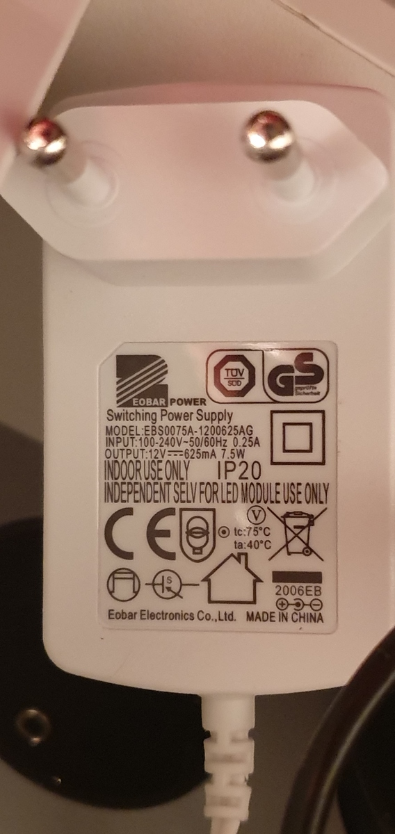

Auf dem Bild sicht man das originale casalux Netzteil

von hinz (Gast)
Also klappt deine Idee nicht. Du kannst aber ein billiges Step-down
Modul verwenden um aus deinen 24V ohne erhebliche Verluste 12V zu
machen.

von Ne S. (Gast)
Super Danke für den Link. Kann ich auf einem Spannungswandler beide
Leuchten parallel löten? Eine Leuchte sollte 0,625A haben. der
Spannungswandler geht bis Strom OUT: 2,5A
LG
von hinz (Gast)
> beide
Die 2,5A sind aber chinesische Übertreibung. Die Hälfte geht, und reicht
dir sogar.
