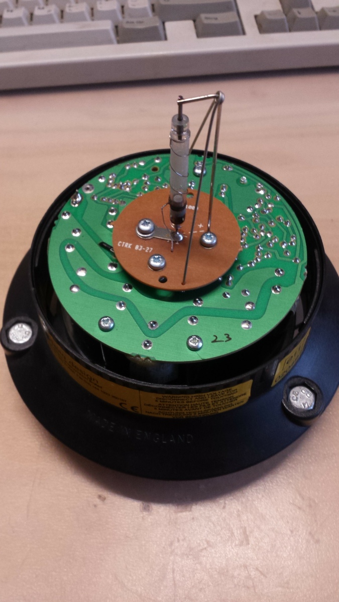

Ich habe neulich einen blauen Warnblitzer zum herumspielen
bekommen, weil angeblich kaputt. War aber nur die Röhre etwas
alt geworden,mit einer neuen läuft es wieder.
Ich würde nur gerne irgendwie den Blitzintervall verändern.
Momentan macht der etwa 1,5 Zündungen pro Sekunde.
Wie kann ich erreichen, dass der zB. schneller blitzt?
Also in Richtung Strobo.
Oder eben langsamer.
Ich habe unten auf der Platine eine Anordnung von 5 dicken
Kondensatoren gefunden, die (so vermute ich mal) geladen werden
und sobald sie voll sind, werden sie Richtung Blitzröhre entladen.
Kann ich da einfach 1 oder 2 Caps raus nehmen bzw ergänzen?
Oder funktioniert die Schaltung dann gar nicht?

An deinem Foto kann man die relevanten Bauteile nicht sehen und das
Produkt hast du auch nicht konkret benannt.
Wesentlich schneller blitzen ist nicht ohne weiteres machbar, weil dazu
ein Kondensator auch schneller geladen werden muss und das sämtliche
relevanten Bauteile (incl. der Blitzröhre) entsprechend heißer werden.
Weniger Kondensatoren werden schneller geladen. Aber dann hast du
entsprechend weniger Energie pro Blitz. Und ob sich dadurch auch
automatisch das Zündintervall verändert, ist ungewisse. Ich würde es
ausprobieren.
