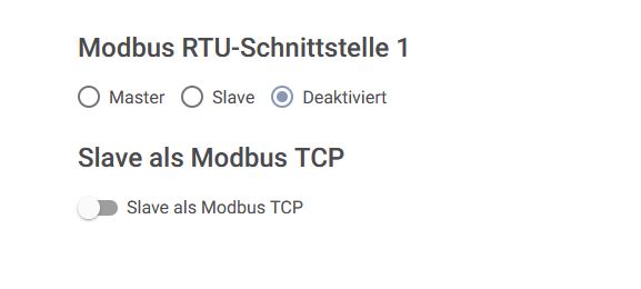

Ich habe entdeckt, daß es ein Modbus-KNX-Gateway von Weinzierl gibt.
Aktuell tendiere ich zu dieser Lösung, denn KNX ist bei mir eh schon
eingebunden.
Soweit ich das gesehen habe, können SmartMeter und Batterie an den
selben RS485 Bus (habe die Anlage noch nicht beauftragt - ich plane
noch). Dann wäre der zweite RS485 Bus für meine Zwecke frei. Ist denn in
diesem Fall das Gateway der Master und der Wechselrichter der Slave?
Oder sendet der Wechselrichter zyklisch Daten?

Ja das ist definitiv so, SmartMeter und BYD hängen am gleichen Bus.
Der Ohmpilot würde auch dort hängen, wenn er nicht über Netzwerk
angebunden würde.
> Ist denn in diesem Fall das Gateway der Master und der Wechselrichter der Slave?
Habe gerade geschaut, das kann man einstellen, siehe Bild
Und auch wenn ich mich wiederhole, die Option ModbusTCP ist für solche
Spielereien wohl die schönste Option!
