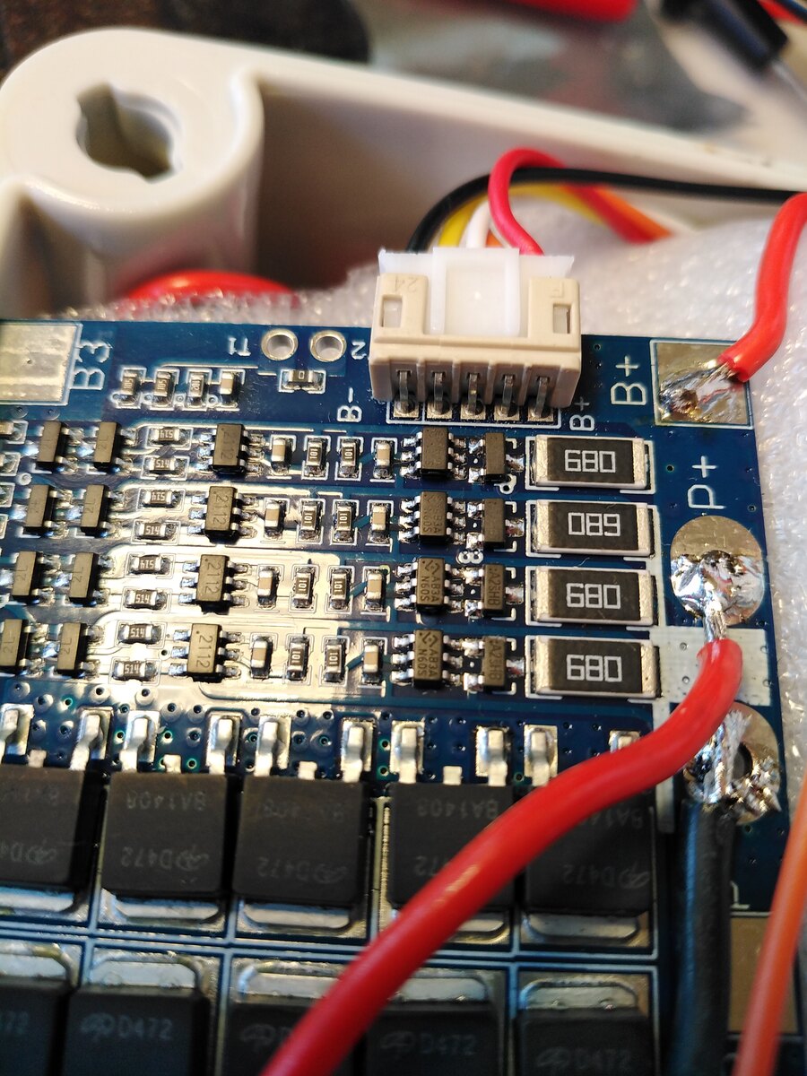

Es sind HY2212 verbaut, Datenblatt hängt an. Das fertige Modul habe ich
für 2.5€ beim Ali gekauft es funzt tadellos.

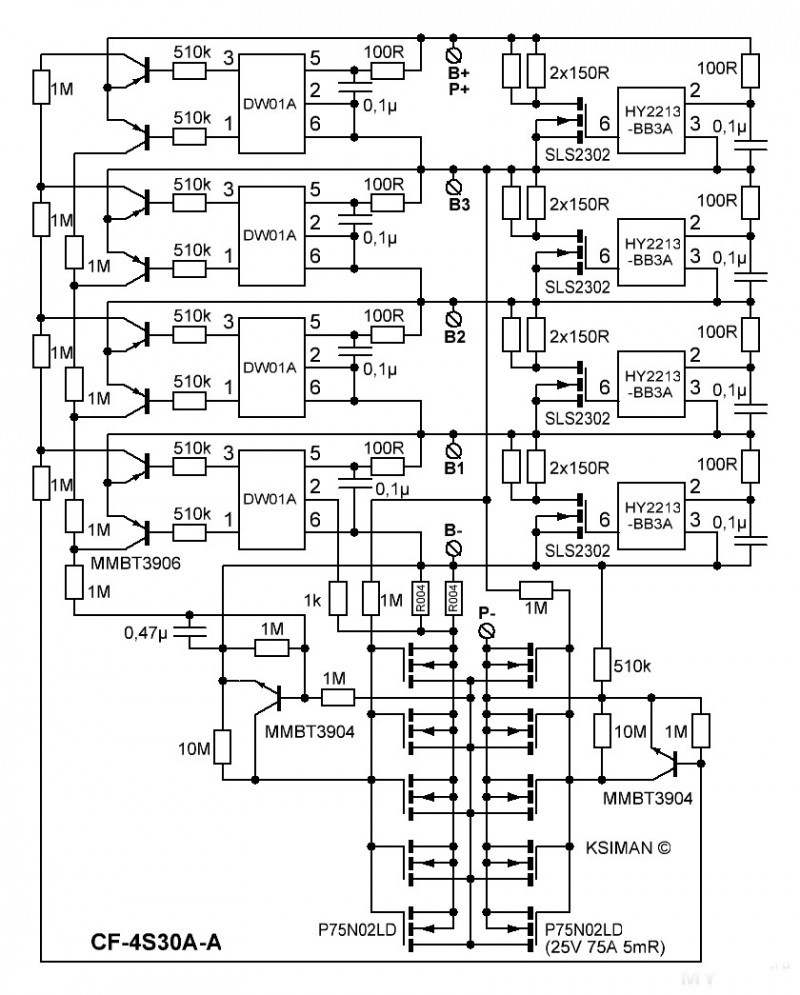

von hinz (Gast)
Andere haben den Schaltplan aufgenommen.
https://mysku.ru/blog/aliexpress/55176.html
von Manfred (Gast)
Irgendwas passt da nicht zum Titel dieser Diskussion: Im Schaltplan sehe
ich DW01, das sind Schutzbausteine for LiIon. Auf der Russenseite, die
ich nicht lesen kann, stehen an den Zellen 3,7 Volt zu lesen.
Sieht also so aus, dass das Teil für LiFePO4 unggeignet ist.

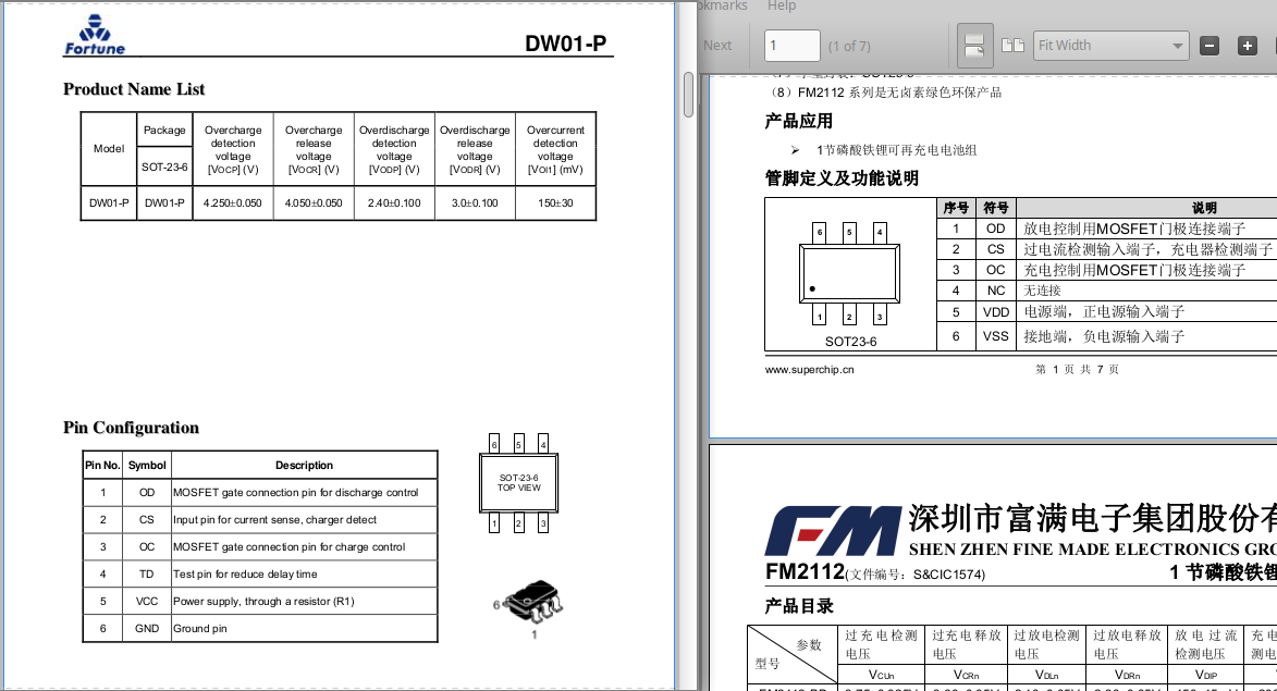

Im Datenblatt des HY2212 ist jedenfalls keine Schaltung wo DW01 drauf
ist.
Wenn einer weiß was der 6beinige 2112 smd ist, immer her mit der Info.
von hinz (Gast)
Leute, der Schaltplan bei den Russen ist natürlich nicht exakt vom
Balancer des TE, aber eben sehr ähnlich. Der TE hat ja keinen von seinem
aufgenommen.
Und der "2122": siehe Anhang.
von Thomas G. (conquistador)
Doch, der Russe hat da wohl recht, der chip ist ja pinkompatibel zum
DW01.
Danke

von Maxim B. (max182)
Thomas G. schrieb:
> Der Balancer macht nur Balancing, Über und Unterspannungsschutz muß man
> sich noch selbst basteln.
Auf deinen Bildern gibt es beides: rechts oben Balancer, links oben
Schutz-IC, unten Schutz-MOSFET.

von Kai E. (Gast)
> Balance Current: 58mA
Viele von den günstigen Balance-boards nennen meist um die 50mA als
Ausgleichsstrom, haben aber pro Zelle einen großen SMD Widerstand mit
620 .. 680Ω verbaut.
Wie soll das funktionieren?
von Tany (Gast)
Kai E. schrieb:
> 620 .. 680
heißen 62...68 Ohm!

von Stefan V. (vollmars)
HY2112 ist ein protection IC, passt auch nicht mit aufgedrucktem code.
HY2212 ist ein balance IC der passt:
https://www.hycontek.com/en/products-en/3204
Hab jetzt nicht alle Bezeichnungen germanifiziert.
