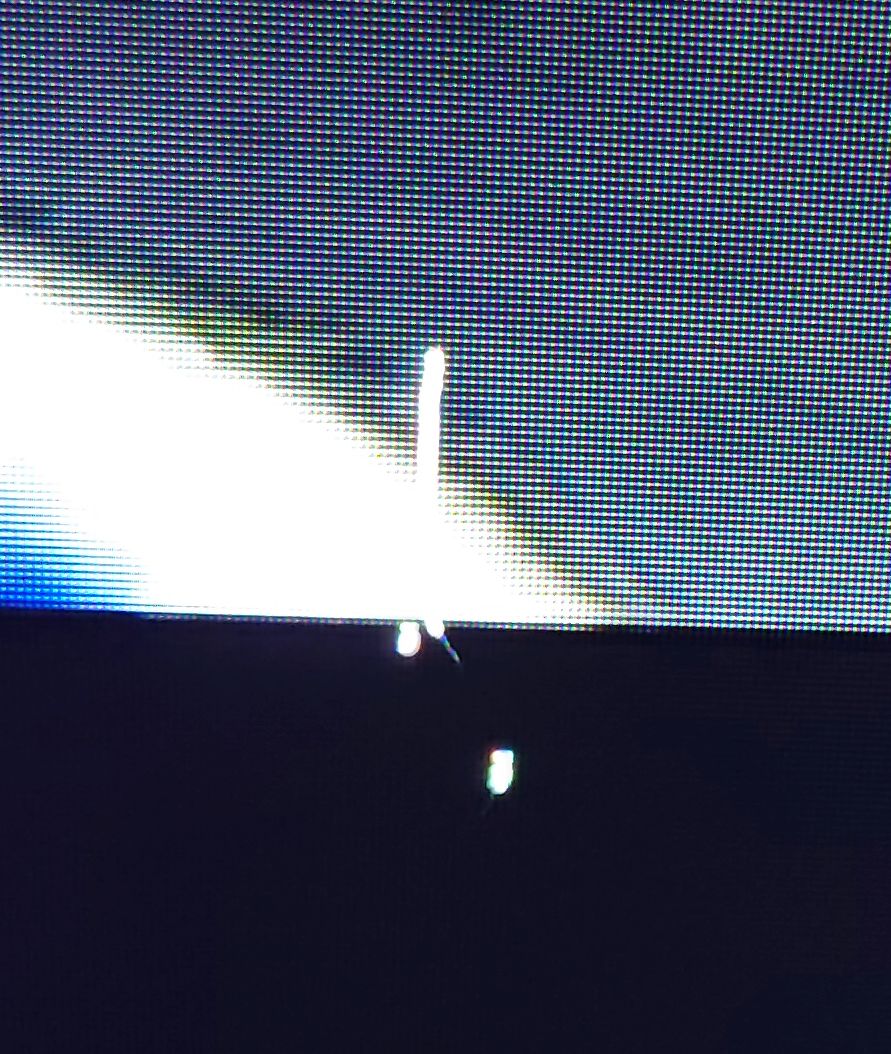

Ich bin günstig an ein 85" Display für die Kellerbar gekommen - das Teil hat einen 3 cm großen Kratzer im Panel Ist mir erst mal egal - ich war mir der Sache bewusst, läuft eh nur 3 x im Jahr Aber könnte man den Kratzer evtl. mit was auffüllen? Momentan leuchtet der Kratzer hell durch - siehe Foto Wie sind so Teile heutzutage aufgebaut? Ist die vordere Scheibe gleichzeitig der Polfilter? Habe vor ca. 10 Jahren mal solche Displays auseinander genommen - da waren mehrere Scheiben / Folien hintereinander - ist wohl mittlerweile alles weg rationalisiert? Viele Grüße
Heinz R. schrieb: > Ist die vordere Scheibe gleichzeitig der Polfilter? Ja. Den weißen Streifen bekommst du also nicht mehr weg.
Magnus M. schrieb: > Ja. Den weißen Streifen bekommst du also nicht mehr weg. Qaurk, viel zu aufwendig und Hirnrissig, das als äußerste Schicht..... Was nicht heißen soll, das du nich doch recht haben könntest. ;D Füll das halt mal testweise mit Vaseline auf.
Teo D. schrieb: > Qaurk, viel zu aufwendig und Hirnrissig, das als äußerste Schicht..... > Was nicht heißen soll, das du nich doch recht haben könntest. ;D Glaub's mir einfach. Unsere Firma stellt selbst Videomonitore her.

Magnus M. schrieb: > Heinz R. schrieb: > >> Ist die vordere Scheibe gleichzeitig der Polfilter? > > Ja. Den weißen Streifen bekommst du also nicht mehr weg. Durch Aufkleben eines Polfilters ? Ist dann vielleicht partiell doppelt, aber der Streifen wäre weg, daneben wäre es etwas dunkler.
MaWin schrieb: > Durch Aufkleben eines Polfilters ? Auf den Gedanken kam ich ein paar Minuten später auch. Das könnte halbwegs funktionieren. > Ist dann vielleicht partiell doppelt, aber der Streifen wäre weg, > daneben wäre es etwas dunkler. Es wäre auf jeden Fall besser als ein grell weißer Strich im Bild.

Magnus M. schrieb: > Es wäre auf jeden Fall besser als ein grell weißer Strich im Bild. Permanentmarker, ggf. mehrfach. asdfghnk
MaWin schrieb: > Durch Aufkleben eines Polfilters ? Danke, das war genau der richtige Tipp :-) Habe gleich mal ein altes Display geschlachtet - funktioniert hervorragend Klar, man sieht den Kratzer noch - aber von vorher 100% Helligkeit ist er jetzt bei ca. 20% Viele Grüße

Und jetzt die restlichen 20% noch mit einem schwarzen Edding runterdimmen? (Meine Meinung: schwarzer Kratzer sieht besser aus als leuchtender Kratzer)
Bastler_HV schrieb: > Und jetzt die restlichen 20% noch mit einem schwarzen Edding > runterdimmen? > (Meine Meinung: schwarzer Kratzer sieht besser aus als leuchtender > Kratzer) ja, das wäre noch einen Versuch wert schon frech das bei einem so teuren Profi-Display der Polfilter ganz vorne auf der Scheibe sitzt... Ich könnte sogar das gleiche Display noch mal mit Panelbruch aber intakter Frontscheibe bekommen - aber ich glaube nicht das ich mir den Umbau antun will.... Habe so was früher zu 17"- Zeiten gemacht, da war es schon schwierig es staubfrei hinzubekommen....
