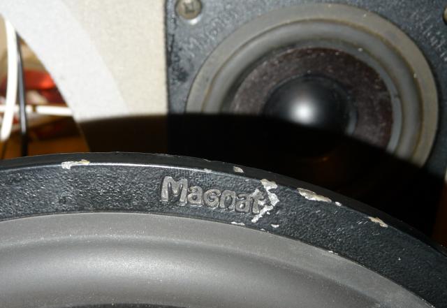

Frass an Alulegierung stoppen?
Gast #6619692
für eine alte 90-er Box hab ich einen Ersatzbass in der Bucht
"geschossen" und bau den morgen ein.
Nun sind an den vier Löchern weiße Ausblühungen und am Rand an einigen
Stellen hoffentlich nur Abplatzer dann Edding drauf und gut ist?
Meine Montageschrauben sind ja noch einwandfrei lackiert, könnte noch
Gummischeiben dazwischen.
Leider hab ich keine Ahnung was das für eine Chassislegierung ist.
Muss ich jetzt interkristallinen Frass befürchten wie bei der Zinkpest
oder die Zinnpest bzw. wie stopp ich das?
An den Löchern könnt ich ja auch noch etwas Material ausbohren, aber
sonst - Abkratzen und lackieren?
Gast #6619705
feinkörnig Sandstrahlen + Lackieren und Klarlack drüber ... fertsch
zieh einfach ne bespannte Stoff-Blende drüber dann siehste den Gammel
nicht mehr, oder stell sie so dass man sie nicht mehr sieht, ganz oben
im Regal unter die Decke .. auch fertsch
Gast #6619840
Nein.
Leider gibt es kein Bild von den Ausblühungen an den Löchern
Deine Abplatzungen sind jedenfalls nichtmal auf Kontaktkorrosion
zurückzuführen. Wenn dich die Farbe stört, Edding drauf.
Ausblühungen wegen Kontaktkorrosion wurde ich entfernen (abkratzen bis
blank, oder wie Jemand vorschlug sandstahlen und lackieren wenn man die
Technik hat und den Aufwand machen will).
