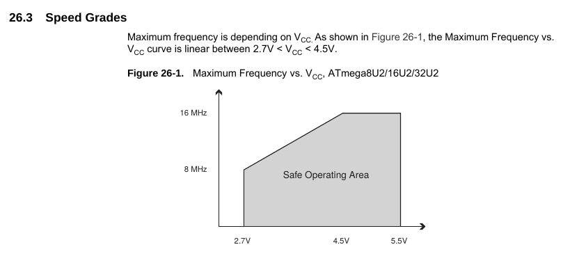

#6620104
Timon M. schrieb:
> Nach meinen Erkenntnissen, darf ich lediglich einen 8MHz Quarz nutzen
> bei 3,3V
Jein. Die erlaubte Taktfrequenz in Abhängigkeit von der Betriebsspannung
zeigt dir das Datenblatt (siehe Anhang).
Nochmal: was verstehst du am Datenblatt nicht?
> Könnte das auch mit dem USB_PLL zu tun haben?
Nein. Außer natürlich daß USB prinzipiell nur mit 8MHz oder 16MHz
externem Quarz funktioniert. Deswegen nützt es dir auch nichts, daß bei
3.3V theoretisch 10.66MHz möglich wären.
