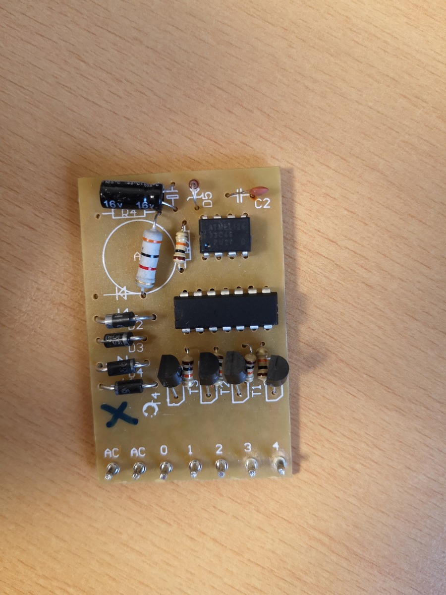

ich bräuchte eure Hilfe zu einer Steuerung mit 8 Programmen für eine
Weihnachtsbeleuchtung.
Sie hat vier Stränge von Lichterketten. Der IC dürfte kaputt sein.
Leider finde ich mit der Bezeichnung die am IC steht (BQ1039) nichts
passendes im Netz.
Hat jemand einen Vorschlag welchen IC ich da verwenden kann?
Oder gibt es irgendwo die ganze Steuerung neu?

So schwierig ist die Schaltung nicht, ein uC (mit externem EEPROM noch)
treibt über 4 Transistoren je eine LED-Kette.
Offenbar mit Wechselspannung versorgt ist sogar die Spannungsregelung
auf der Platine vom sparsam-geizigen Hersteller teils nicht bestückt,
daher wird dein uC wohl an Überspannung gestorben sein.
Nimm dir einen Arduino und bastel das selber nach. Dann kannst du auch
das meist hektische Epilepsiegeflimmer der LEDs abstellen und eine
angenehme Beleuchtung schaffen, im Sinne von 'leise rieselt der Schnee'.
Sie haben statt einer Reihenschaltung einer Diode mit einem Widerstand
(wofür auch immer die Diode hätte gut sein sollen) einen etwas größeren
Widerstand als den ursprünglich vorgesehenen montiert. Das ist so
schlecht grundsätzlich nicht. Am Ausgang ist dann noch 'ne Z-Diode, um
die Spannung zu begrenzen / stabilisieren.
Wenn er an Überspannung gestorben ist, sollte man daher auf jeden Fall
diese Z-Diode überprüfen.

Was willst du mit "Tauschen" des Controllers erreichen? Davon hat er
noch kein Programm.
Das wird irgendeine asiatische Variante sein, das Pinout kommt mir
erstmal nicht bekannt vor.
Vorsicht bei Experimenten: ich vermute, die gesamte Schaltung liegt auf
Netzspannungspotenzial. Wenn du irgendwelche Experimente mit Controllern
machst, simuliere die Lichterkette erstmal durch simple LEDs an deren
Ausgang. Erst, wenn alles geht und du einen fertig programmierten
Controller hast, lötest du den auf einer kleinen Sub-Platine (wegen des
geänderten Pinouts) da hinein.

Ich vermute dies ist ein Steuerungsmodul, das direkt am 230 Volt Netz
hängt. Ich bekam mal ein ähnliches Modul eines LED-Netzes auf den Tisch,
da war neben dem Steuerungs-IC auch noch eine Sicherung in der
Netzzuleitung defekt.
Ein Ersatz für das IC zu bekommen ist praktisch aussichtslos. Was man
machen kann, wenn einem die in meinem Augen lästigen Lichteffekte nicht
wichtig sind, die LEDs auf Dauerlicht schalten. Dazu muss das IC raus,
und dann die Boardpins 1-4 mit GND verbinden. GND ist die Leiterbahn,
die die 4 Dreibeiner gemeinsam haben. Dieses sind vermutlich auch hier
Thyristoren.
Das würde ich aber nur machen, wenn deine Weihnachtsbeleuchtung über
einen Trafo und nicht direkt an Netzspannung betrieben wird. Beim oben
erwähnten LED-Netz wurde die gleichgerichtete Netzspannung (Spitzenwert
325 Volt) über den Pin 0 auf hintereinandergeschaltete LEDs gegeben, und
die Verbindungen zwischen zu bzw. zwischen den LEDs sah mir ganz und gar
nicht nach verstärkter oder doppelter Isolierung aus. Meiner Meinung
nach gehören solche Produkte aus dem Handel genommen.

Ja danke sorry das mit der Idee den IC zu tauschen war nicht die beste.
Hatte vergessen das der programmiert werden muss.
Die Lichterkette soll sozusagen ein Lauflicht ausgeben, da es als
Simulation für einen Wasserfall verwendet wird.
Ich dachte mir ich nehme einfach einen Controller einer anderen
Weihnachtsbeleuchtung aber ich finde im Netz nur Controller mit zwei
Strängen.
Brauchen würde ich aber vier Stränge.
Die Leistung könnte ich noch ausfindig machen.
Diese Schaltung lag jedenfalls direkt an Netzspannung ohne Trafo.
Ja ok selber programmieren könnte man aber meine Schulprogrammieren ist
schon ein paar Jahre her obwohl dieses Programm nicht schwierig wäre und
30-40 Euro wollte ich für ein Board auch nicht ausgeben.
Ich dachte mir vielleicht gibt es irgendwo eine günstige Steuerung. :-)
