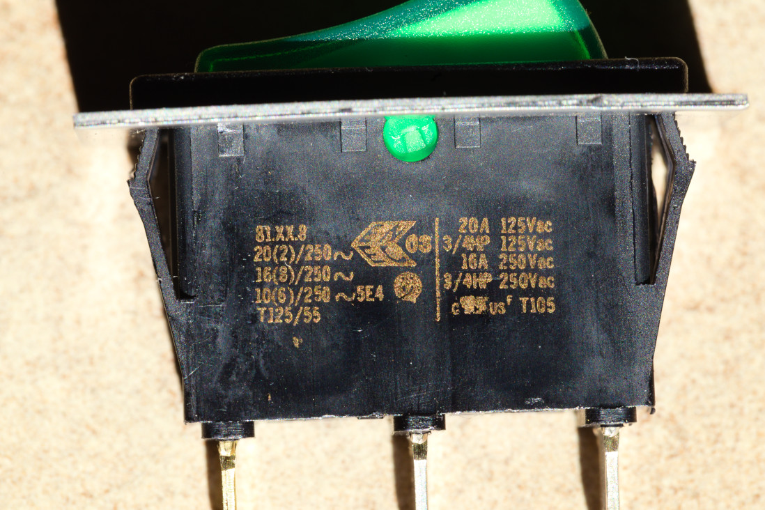

Ich habe diese Beschreibung gefunden:
Examples:
T125 - Operating Temperature is 0°C to 125°C
25T85 -  Operating Temperature is -25°C to 85°C
T85/55 - Store or unload Temperature is  0°C to 85°C, Machanical
Operating Temperature is  0°C to 55°C.
https://www.s-ttechnology.com/information/switch_operating-temperature_symbol
Würde das dann in meinem Fall bedeuten 125°C Lagertemperatur, 55°C
Betätigungs-Temperatur, 105° Betriebstemperatur?
