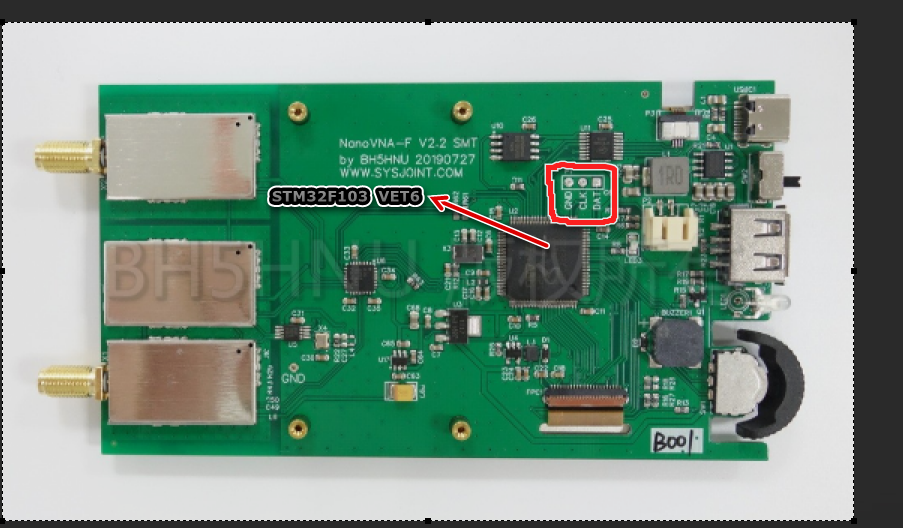

Hallo. Ich besitze einen Antennenanalyzer (NanoVNA-F) der nicht mehr
bootet.
Auf der Platine ist ein STM32F103VET6 verbaut. Ich wollte eine neue FW
einspielen, dabei ist die Stromversorgung ausgefallen. (meine Schuld)
Auf der Platine befinden sich 3 Lötpunkte die mit GND, CLK, DATA,
beschriftet sind.

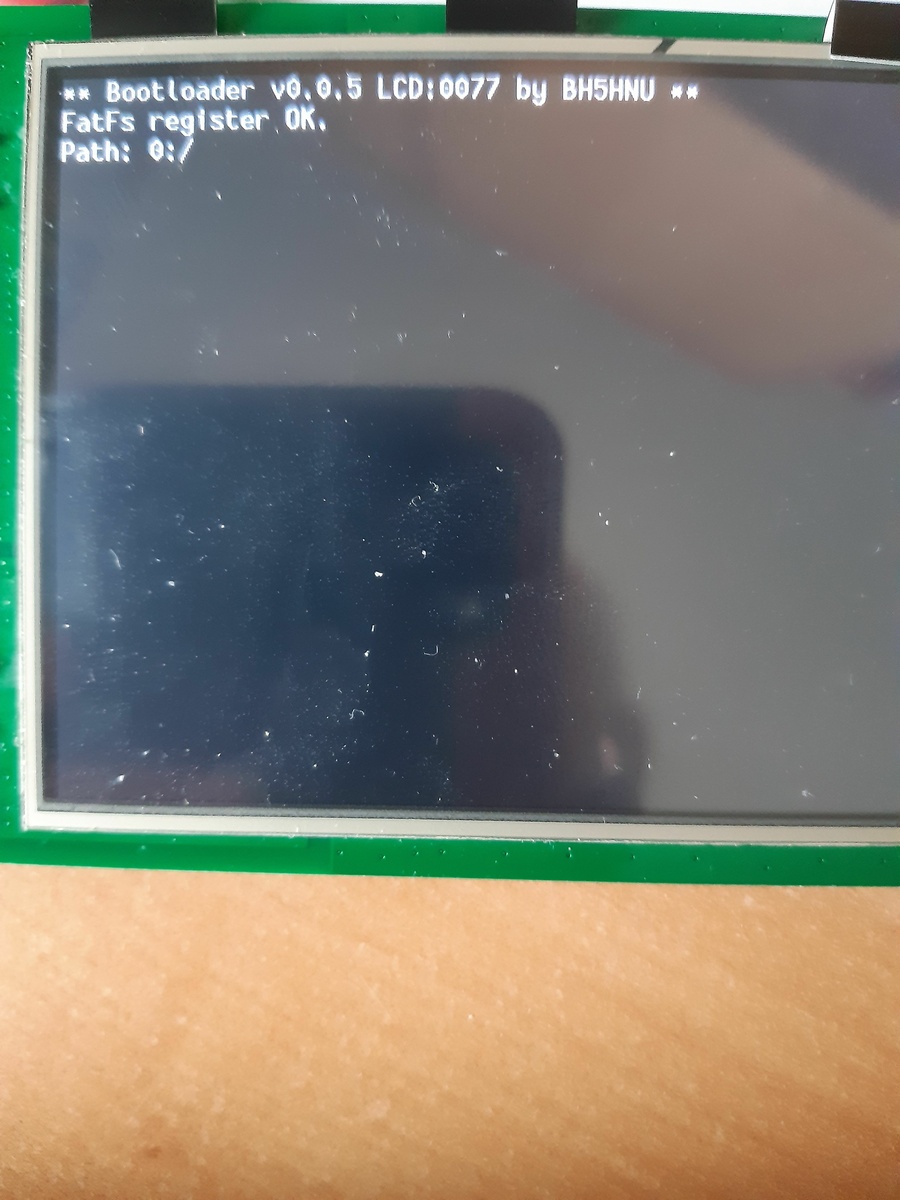

Das Gerät zeigt folgende Fehler: Beim Einschalten sollte er die Software
laden, bleibt aber dabei hängen. Zum Einspielen der Firmware drückt man
eine Taste und schaltet gleichzeitig ein. Das funktioniert. Dann sollte
der Computer ein Laufwerk erkennen, in dem man die neue FW reinkompiert.
Dann ausschalten und wieder einschalten. Jetzt ist es so, dass der
Computer zwar ein Laufwerk erkennt, es aber ausblendet und man darauf
nicht zugreifen kann.
Meine Frage wäre, ob man über die 3 Anschlüsse auf der Platine den STM
neu programmieren könnte, bzw wie man da vorgeht. Danke im Voraus

GND, CLK, DATA duerfte wohl SWD sein. Der (Custom im Gegensatz zum
System) Bootloader scheint wohl kaputt zu sein. Wenn Du dazu die
elf/hex/binary Files hast, kannst du den Flashinhalt vergleichen und ggf
neu programmieren. Ween Du die Quellen hast, wir das Kompilat fast immer
etwas anders sein, so dass Du immer neu programmieren musst. Pss auf ,
dass die IO Spannung von SWDIO/SWDCLK mit der IO Spannung des
Programmers uebereinstimmt. Bei 3.3 Volt ist da fast immer der Fall

Danke für die Nachricht. Einen solchen Lötpunkt finde ich auf der
Platine nicht. Nur die 3, CLK,GND, Data. Mit einem USB UART Adapter und
dem ST-Link Utility, zB, bringe ich keine Verbindung zusammen. Ich kann
natürlich nicht sagen, ob das taugliche Mittel sind. Da fehlt mir der
Plan. Hab zwar schon etwas mit Arduino erfolgreich " herumgewerkelt ",
aber da hatte ich schöne Anleitungen und Schaltungsunterlagern zur
Verfügung. Vielleicht finde ich im Internet noch irgendwo so eine
bildliche Anleitung für mein Problem und bringe mit meinem 70 Lenzen das
Ding noch hin.

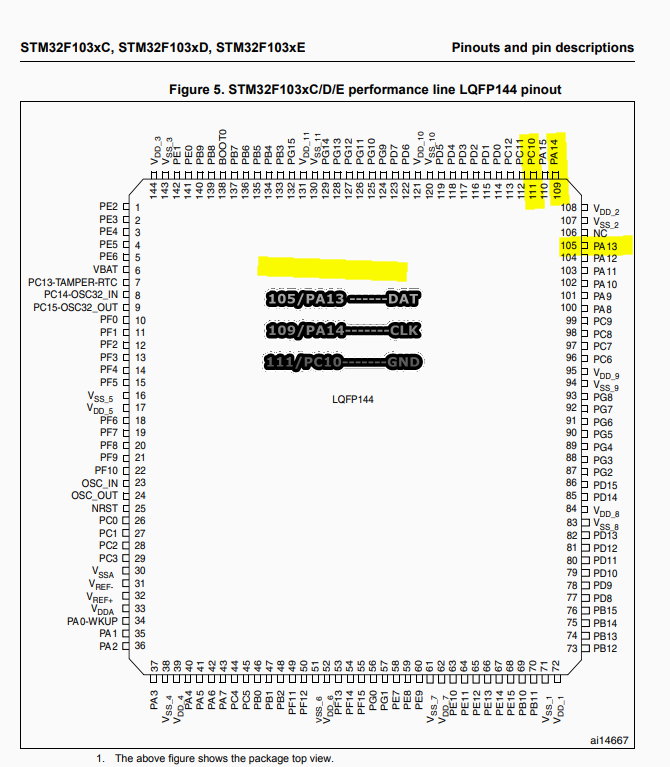

Gast #6621278
Herbert K. schrieb:
> Danke für die Mitteilung. Habe diese Pins ermittelt. (Siehe Bild)
Schön. Und jetzt kannst du in der tabellarischen Auflistung gucken, ob
das ein I²C Bus oder die SWD Schnittstelle ist. PA13 und PA14 müsste SWD
sein, wenn ich mich nicht irre. Daran kann man einen ST-Link Adapter
anschließen.
http://stefanfrings.de/stm32/stm32f1.html#proginterfaces
Die Firmware kannst du dann mit dem ST-Link Utility in den Chip laden,
wenn sie im Binär- oder Hex-Format vorliegt.
