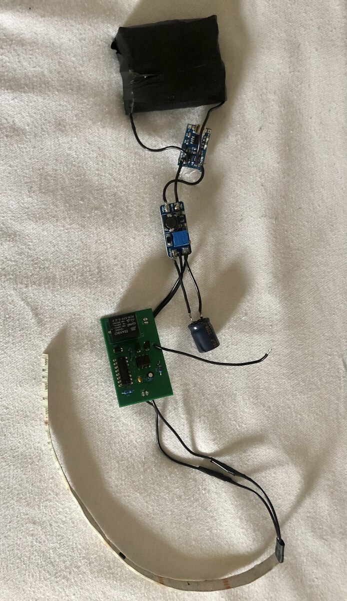

ich möchte ein Bilderrahmen mit LED beleuchten und diese dann mit Micro
USB aufladen können, damit kein Netzteilkabel runterhängt.
Habe sonst nichts mit Elektronik/Technik zu tun, verzeiht mir wenn es
nicht ganz fachwissend ist.
Ich hatte die Idee Schaltung und Powerbank, jeweils zum selber bauen aus
YouTube, zusammen zu nehmen.
Mein Projekt besteht nun aus folgenden Teilen:
Akku 12V (3s LiIon Akkus)
Micro USB Lademodul (TP4056)
Step Up Wandler (MT3608)
Schaltung mit Touch für 12V (aus YT Conrad DIY Touch-Schaltung)
2x LED 12 V
Akkus geladen, alles zusammen gelötet in Reihenfolge wie aufgezählt und
es geht nicht.
Gemessen hab ich, dass aus den Akkus 3.4 V kommen. Aber schon beim Out
vom USB Lademodul kommen nur 0.1 V raus. Nach einer Zeit gehts kurz auf
3.4 hoch aber kratzt immer wieder ab.
Ich bin am verzweifeln, da es doch theoretisch eigentlich gehen sollte.
Habe schon überlegt, dass umzubauen. Wieder über YouTube auf ein 12V
Protection Board gekommen, wodurch gleich 12V aus den Akkus rauskommen.
Wäre es möglich das dann wieder an das USB Lademodul zu hängen und an
dessen  Out die Schaltung ohne Step Up Wandler dazwischen?
Meine Frage: Ist etwas bei der ersten Idee falsch bzw. hab ich ein
Fehler gemacht oder sollte es mit der 2. Idee klappen?
Ich hoffe auf Hilfe😄🙏

Der TP4056 kann nur eine Zelle laden. Für die Drei Zellen fehlt ein
Balancing.
Auch hat der TP4056 eine Strombegrenzung, die der Dicke Elko auslösen
könnte. Zumindest hatte ich mal Probleme mit einer Zelle beim einlegen.
Ein kurzes anschließen des Lademoduls an ein USB Ladeteil, ließ den
TP4056 aber aus dem Schutz rauskommen.

Ein 12V Akku würde mit dem TP4056 und dem MT3608 keinen Sinn ergeben. Du
hast hoffentlich 3 LiIon Akkus die parallel geschaltet sind.
> es geht nicht.
3,4V bedeutet bei einem LiIon Akku, daß er praktisch entladen ist. Wenn
er vollgeladen ist, must du 4,1..4,2V messen können. Also lass dein
TP4056 Modul den Akku erst mal aufladen. Dazu musst du aber deinen
Step-Up Wandler abhängen, sonst fließt der ganze Ladestrom (max. 1A
falls der USB Port so viel liefert) dort hinein und nicht in den Akku.
Dein TP4056 Modul enthält eine Sicherung gegen Unterspannung,
Überspannung und Überstrom. Wenn du am Ausgang des TP4056 Moduls die
0,1V siehst, hat in deinem Fall vermutlich die Unterspannungserkennung
(ca. 2,5..2,8V) des Moduls zugeschlagen, da die Spannung eines leeren
Akkus sehr schnell absinkt. Das siehst du schnell wenn du die
Akkuspannung beobachtest.
Für weitere Tests also Akku aufladen, und nimm dazu nur einen Akku,
sonst dauert das Aufladen ewig.
