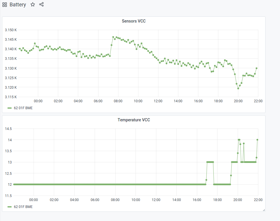

Beim mir laeuft ein ESP8266 mit einem LiFePo 2500mAh Akku und sendet per
ESPNow seine BME280 Messwerte wie auch die Vcc per MQTT und Telegraf in
Grafana und ich habe dabei das folgende Ergebnis ueber den letzten Tag
erhalten. Man sieht dass morgends gegen 08:00 Uhr ploetzlich mal die
Spannung nach oben gesprungen ist wie auch dass sie gegen 20:00 Uhr
ploetzlich nach unten gesprungen ist. Allgemein ist zu erkennen wie die
Spannung langsam sinkt was auch zu erwarten ist. In der Zeit war niemand
zu Hause und konnte irgendwie das Ergebnis beeinflussen. Gut, wir reden
hier von minimalen 5mV Spruengen - aber es ist doch auffaellig. Ist das
normal dass die Spannung eines ein LiFePo Akkus solche Ausreisser sowohl
nach oben als auch unten hat wenn er einen ESP der im Deepsleep laeuft
versorgt?
Edit: Sorry. Der Screenshot ist 3 Mal vorhanden da er jedesmal bei der
Vorschau wieder nicht vorhanden war und ich ihn zugefuegt habe :-(
Loeschen kann ich die Doubletten nun auch nicht mehr :-(

von G. H. (schufti)
ich würde sagen die Sprünge wirst du auch finden wenn du mit einem ATMEL
mißt. Das ist eine Eigenschaft der LiFePo4 Chemie, besonders am Ende der
Entladungskurve.
Solche Sprünge sind aber allg. auch zu beobachten wenn das DUT morgens
von der Sonne erwärmt wird oder abends in den Schatten tritt...
noch dazu wenn so etwas instabiles wie die interne Referenz des ESP8266
zu Grunde liegt ...
