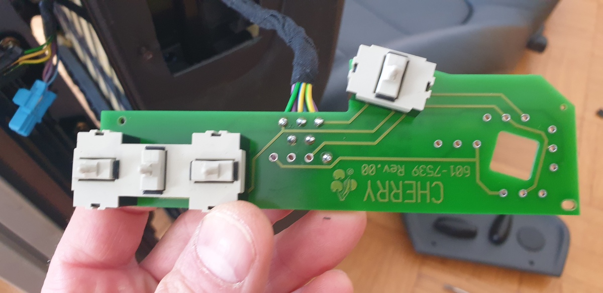

Hallo.
Ich habe mir einen Sitz eine Porsche gekauft den ich als Bürostuhl
umfunktionieren möchte.
Dies hatte ich vor Jahren schon einmal mit einem Mercedes Sitz gemacht,
bei dem ich allerdings keine Schaltplatine hatte und es mit Schaltern
selber machte was auch einwandfrei funktionierte.

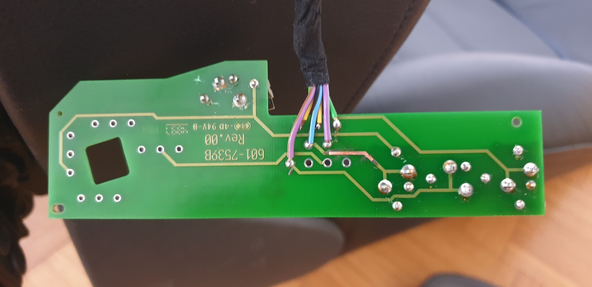

Nun hat der jetzige Sitz ein Schaltpanel am Sitz dran und dadurch fällt
dies nun weg.
Ich stehe allerdings auf dem Schlauch bezüglich der Verbindung von der
Platine zum den einzelnen Motoren unter dem Sitz.
Danke im Voraus

Bei den lütten Leiterbahnen würde ich sagen:
Da fehlt das Steuerteil. Du hast da nur die Bedienelemente.
Zielführend ist wohl, den Schaltplan des betreffenden Autos zu besorgen,
wenn es original werden soll, oder Durchklingeln und selber bauen.
OP #6621364
Genau das Steuerteil ist nicht dabei - Dieses wird aber auch recht teuer
gehandelt (ca.300 €)
Also währe nun das klügste mit Hilfe einer neuen Leiterplatte eine neue
Platine anzufertigen ?
Ich würde schon gerne die Original Sitzbedienung benutzen, sonst hätte
ich schon wie beim anderen Sitz eine Steuerung mit neuen Schalter selbst
gebaut.
Gast #6625997
Und das wird vermutlich ohne anlernen durch das Hauptsteuergerät nicht
funktionieren....
Am einfachsten die Motore mittel Relais ansteuern, und am Anschlag
abschalten.
Ich würde sicherheitshalber vor jeden Motor einen Vorwiderstand geben,
damit er nicht mit voller Wucht gegen den Anschlag läuft.
OP #6630148
Ok ich danke euch. Die Lösung mit den Relais scheint der Weg für mich zu
sein. Momentan muss ich das kleine Projekt etwas nach hinten schieben
aber ich werde dran bleiben und mich melden wenn es etwas neues gibt
oder neue Fragen aufkommen.
#6630432
Die Motoren sollten doch einen Endschalter haben. Ich vermute mal das,
wie mittlerweile üblich, alles per Can- Bus angesteuert wird. Durch die
dünnen Drähte werden wohl nur Steuersignale laufen. Einen "Decoder" wird
es wohl noch unten im Sitz geben. Pass auf, dass du nicht den
Seitenairbag auslöst. Knallt gewaltig.
