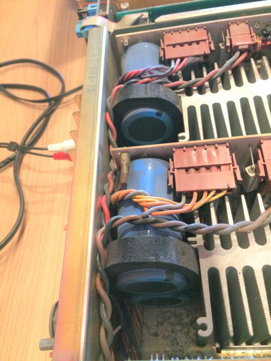

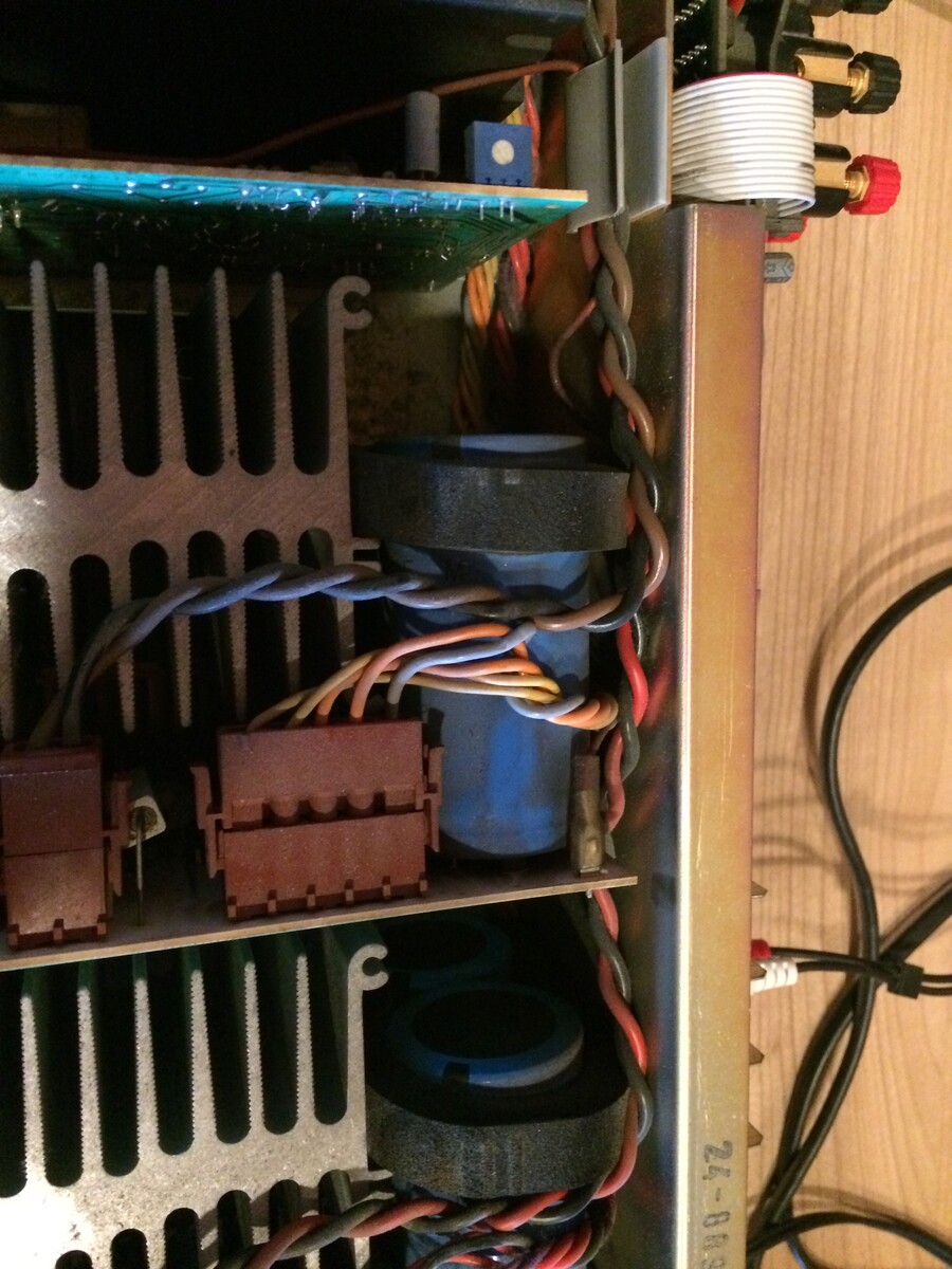

Moin,
ich habe einen Revox Studer den ich verkaufen wollte. Hatte den 3 Jahre
nicht in Benutzung. Heute kam ein Interessent mit Boxen, es kam aber
nicht viel raus, der war sichtlich enttäuscht habe ihn jedoch
vorgewarnt, dass ich noch nicht getestet habe.
Ich habe mit Kopfhörern getestet, CD, AUX, Tuner, Treble, Bass und
Balance - alles ok. Angeschlossene Boxen klangen grausam leise und
kratzig ohne Bass.
Das Gerät ist dreckig von innen klar, die Kondensatoren sehen jedoch
noch gut aus.
Einfach pauschal die Kondensatoren tauschen? Vom Netzteil oder der
Endstufe? Oder haben wir eventuell etwas grundlegende falsch gemacht?

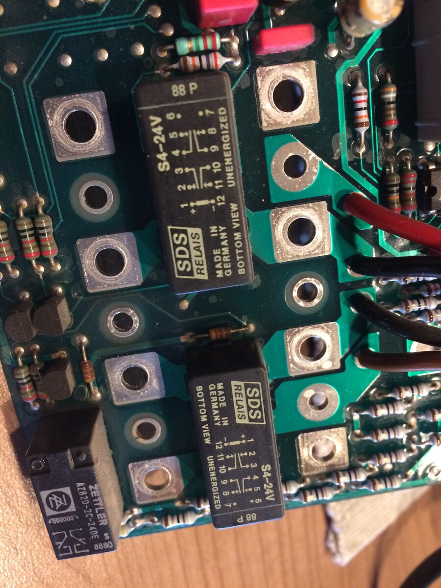

Da du nicht geschrieben hast, welcher Verstärker das ist, kann man auch
nicht versuchen, den Schaltplan herauszufinden.
Wenn ich aber mal davon ausgehe, dass zur Vermeidung von Einschaltplopps
ein Relais am Lautsprecherausgang hängt, dann dürften da einfach die
Kontakte ein Problem haben.
Das 'kratzig klingen' und die längere Lagerung spricht durchaus dafür.
Manchmal hilft kurzfristig auch, die Lautstärke deutlich aufzudrehen.
Langfristig sollte man das Relais ersetzen.

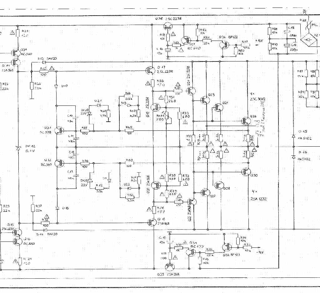

von Audiophil (Gast)
Hier habe ich einen Schaltplan gefunden:
https://elektrotanya.com/studer_revox_b150_sch.pdf/download.html
Demnach wäre K4/K2 bei den Speakern zu überprüfen/tauschen?
von Peter D. (peda)
Bzw. erstmal an das 2. Klemmenpaar anschließen.

von HildeK (Gast)
Ja, zunächst überprüfen. Es war ja eine erste Vermutung.
Da der Kopfhörer (HPH-L und -R) vor den Relais angeschlossen ist und das
Signal dort in Ordnung war, ist der Verdacht schon groß.
von Uli S. (uli12us)
Es gibt bei ET auch das komplette SM, das ist zwar ne Menge zum
runterladen, lohnt sich aber, weil darin höchstwahrscheinlich der Fehler
mit geeigneten Massnahmen dagegen beschrieben steht.
https://elektrotanya.com/showresult?what=revox+b150&kategoria=All&kat2=All

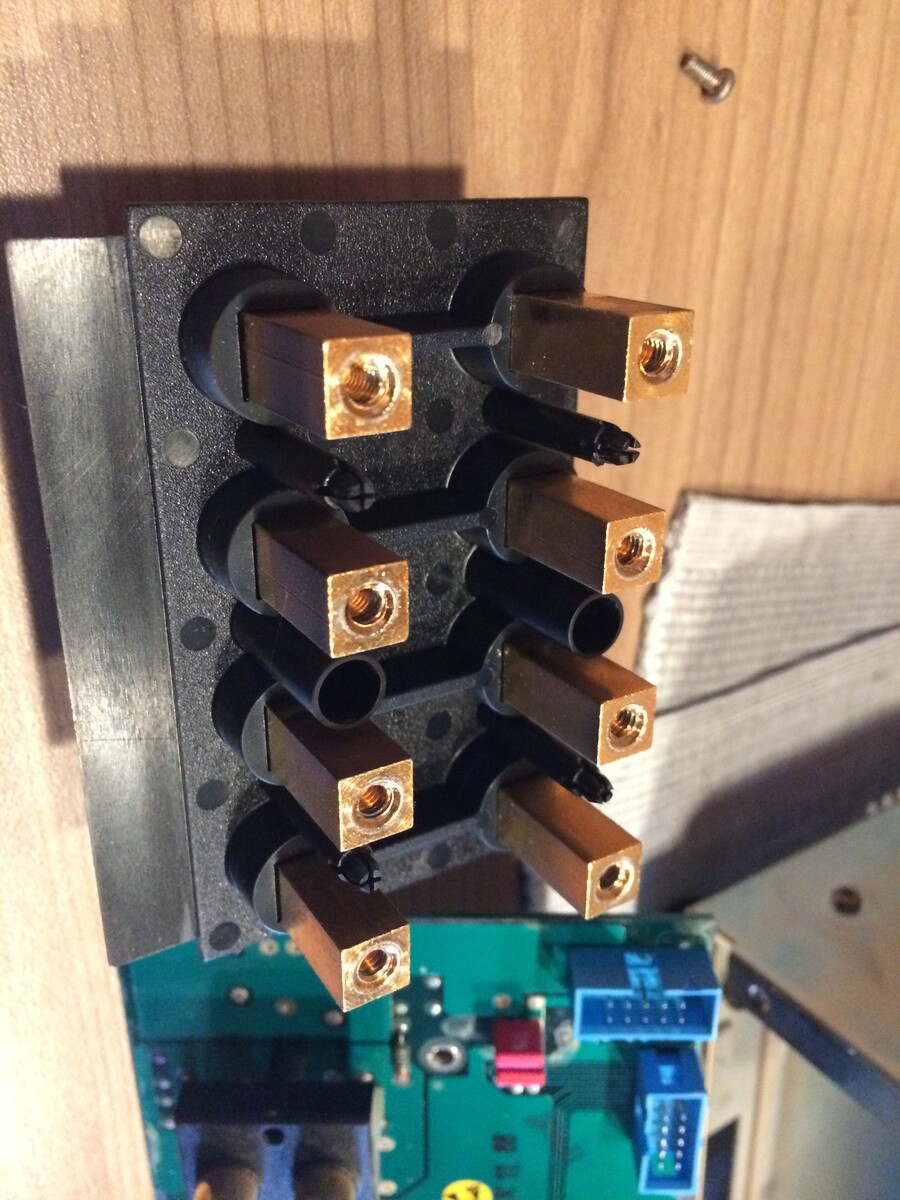

Ich habe mal die Speaker Anschlüsse abgeschraubt - deren Verbindung
entsteht nur durch die Schraubung. Dahinter liegen die Relais, was kann
an denen verdrecken? Die sind noch vergossen?
von Günni (Gast)
Übergangswiderstände der Relaiskontakte im geöffneten und geschlossenen
Zustand messen. Die Kontakte waren oft mit Silber-Palladium-Überzug
versehen und konnten korrodieren - leider auch durch Ausdünstungen der
Kunststoffe über viele Jahre. Auch Goldkontakte passivieren sich durch
Einlagerung von Stickstoffatomen aus der Luft. Die muss man wenn das
geht nur mit einem Radiergummi "freirubbeln". Chemisch ist das Gold
nicht angegriffen, die Gasatome bilden nur einen isolierenden
Schmierfilm. (War oft eine Fehlerursache bei vergoldeten
Platinenkontakten für direkte Steckung.)
von Peter D. (peda)
Ich denke auch nicht, daß es die Relais sind, denn es müßten ja beide
Kontakte von beiden Relais defekt sein und davor zu den Kopfhörern geht
es ja noch.
Es werden die Boxen sein.
Klopfe mal im Betrieb auf die Relais. Das beide Relais die gleiche Macke
haben, ist nicht unbedingt wahrscheinlich, aber kann nach all den Jahren
Stillstand vllt. doch passieren.
Naja, häufiger sind mir an der Stelle Relais dieser Art begegnet:
https://www.reichelt.de/leistungsrelais-tht-12-vdc-16a-1-schliesser-g2r-1a-e-dc12-p243096.html
Die sind nur durch eine Haube geschützt; nicht dicht!

die altbekannte Schaltungstechnik wird hier angewendet. Zur
Stromerhöhung werden Transistoren praktisch parallelgeschaltet.
Das kann bei kleinen Lasten (Kopfhörer) dazu führen, dass man garnichts
merkt. Erst wenn stärker belastet wird, werden die dicken Transistoren
"leitend".
Vorher läuft der Verstärker sozusagen nur auf den Treibertransistoren.
Die Boxen sind da auch entscheidend.

hauptsächlich die Endstufe wird hier in der Fehlersuche eingekreist.
Da gibt's schon Tips oben.
Die Tonquellenauswahl etc. erfolgt in der Tat mit ICs.
Aber unter Digital-Endstufe im engeren Sinne verstehe ich einen
Class D-Verstärker.
Sieht so ein Class-D-Verstärkerschaltbild aus?
ciao
gustav

Hier gibt es Ersatzteile (u.a. auch Relais):
https://www.revox-online.de/en-gb/ersatzteile
Zum Testen würde ich aber auch erstmal an den Relais klopfen oder sie
überbrücken.

von M.M.M (Gast)
HildeK schrieb:
> Mohandes H. schrieb:
>> Interessant, daß beide Kanäle daselbe Verhalten zeigen.
> Ja, nicht nur beide Kanäle, auch beide Klemmenpaare - das sind 2 Relais
> mit je zwei Kontakten; alle klingen gleich schlecht.
Da es sich möglicherweise um einen "Standschaden" (ich unterstelle mal,
das Teil hat vor 3 jahren noch funktioniert, dazu hat sich der TE
allerdings nicht geäußert) handelt, dann wäre es nicht so ungewöhnlich,
daß sich das Kontaktmaterial in beiden Relais gleich (schlecht) verhält,
insbesondere wenn die Relais aus gleicher Charge stammen.

von Dieter W. (dds5)
Die eingesetzten Nais/SDS Relais S4 sind schon wirklich was
ordentliches.
Solche Relais stecken u.A. in Messstellenumschaltern für Fluke
Multimeter.

von Rainer V. (a_zip)
> ordentliches
...und werden nicht mehr produziert...soviel ich weiß...echt blöd!

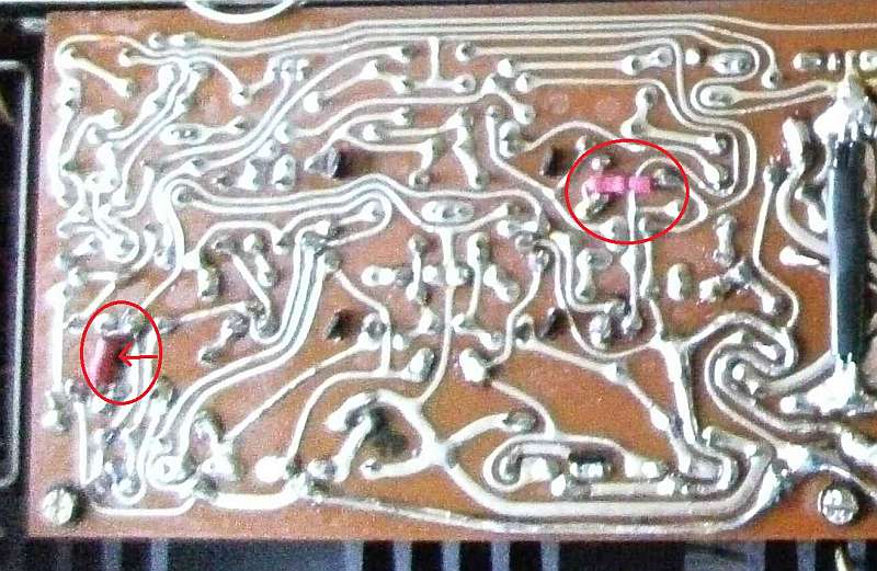

bei Ersatz der defekten Ausgangstransistoren eines Kanals durch
Äquivalenttypen mussten Mittenspannung und Ruhestrom nachjustiert
werden. Dabei reichte der Potiwert nicht mehr, es mussten Widerstände
parallelgeschaltet werden. Und damit man überhaupt bequem an die
Trimmpotis rankommt, habe ich Löcher in die Platine gebohrt.
Einfach Kontaktspray drauf, reicht bei weitem nicht.
Gerät läuft seitdem tadellos und ist täglich in Betrieb.

Ruhestrom war etwas mehr als nach Empfehlung Serviceanleitung.
Dabei Temperatur des KK beachten.

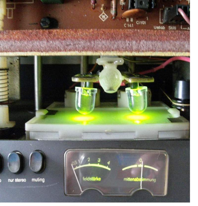

Icke klassisch mit Glühlämpchen. 1. habe ich davon noch welche und 2.
hätte die Schaltung die Last vermisst. Der Stereodekoder ist diskret
aufgebaut und die Lampe ist noch mit den beiden Monoschaltern verhäkelt.

Klaro,
auch die LED-Ersatzbirnchen E10 oder so sind kein 100% Ersatz im Sinne
Strom Spannung etc. Das habe ich gemerkt, als ich den Röhrensuper mit
LEDs bestücken wollte. Er verlangt genau 7V 0,3 A mit 0,1A ist zu
schwach. und LEDs hinterleuchten die Skala überhaupt nicht. Ziemlich
lang daran herumexperimentiert. Hinterher die Sofitten (Pilotlampen)
genommen. Sehen so aus wie Sicherungen.
ciao
gustav
Auch wenns die Schaltung vielleicht nicht braucht, Die Lämpchen sind
meist so angeordnet, dass die in jede Richtung abstrahlen, die
eigentliche Fassung natürlich ausgenommen. Das können LEDs naturgemäss
nicht, die haben je nach Typ abweichend aber immer eine ausgesprochene
Spot-Charakteristik. Das ist für nen Vu-Meter vielleicht grade noch
tragbar, für die Skalenbeleuchtung vom Radio aber unbrauchbar. Natürlich
gibts die Bienenkorblampen, die sind aber vielfach grösser, wie so ein
kleines Lämpchen ähnlich wie beim Christbaum. Aber eventuell könnte man
die nehmen, da gibts welche mit 7V, Die mit den kleinen Birnchen wird
man aber wohl bloss mehr aufm Flohmarkt kriegen.
