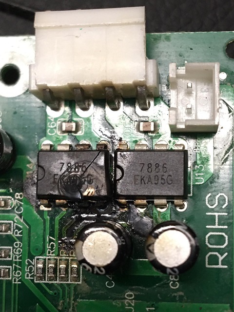

Hallo zusammen, ich habe folgendes Bauteil, kann aber keine Infos dazu bekommen. In den IC-Datenbanken habe ich auch nichts konkretes gefunden. Auf irgendeiner Chinesischen Seite stand etwas von Spannungsregler, aber ob das stimmt keine Ahnung, außerdem standen da sonst auch keine technischen Daten. Kann mir da jemand weiter helfen? Viele Grüße...

Ich vermute mal ein RZ7886-Motortreiber. Leider ist das Datenblatt nur auf chinesisch verfügbar, vielleicht mal mit Google Translate versuchen: https://datasheet.lcsc.com/szlcsc/1811012208_RZ-Wuxi-Smart-Microelectronics-RZ7886_C128852.pdf

Müsste der hier sein. Passt auch zur Beschaltung auf der Platinre. https://datasheetspdf.com/pdf-file/1053775/WuxiMicroelectronics/RZ7889/1

Das og. Datenblatt ist auf Englisch
Das ging schnell, vielen Dank euch allen! Jetzt muss ich nur noch einen Händler finden, bei dem ich das bestellen kann...
Paul C. schrieb: > Das ging schnell, vielen Dank euch allen! > Jetzt muss ich nur noch einen Händler finden, bei dem ich das bestellen > kann... Die Ursache, warum es den so schön zerrissen, hat ist beseitigt? Sonst bestell gleich ne Tüte. Der Andere könnte auch was abbekommen haben.

LCSC hat welche, der Link steht sogar oben schon.

RZ7886 ist kaputtgegangen aber heftig.

Roland E. schrieb: > Die Ursache, warum es den so schön zerrissen, hat ist beseitigt? Diese Frage müßte nun also erneut gestellt werden. Thomas S. schrieb: > Philipp schrieb: >> Hallo, hast du schon einen Händler gefunden? >> Bin leider auch erfolglos auf der suche nach so einen Ic > > Vieleicht hier > Link:https://www.chipsmall.de/Products/RZ7886_RZ-Wuxi-Smart-Microelectronics_20487208.html Naja, aber LCSC ist doch völlig ok - chipsmall hingegen liefert anscheinend bevorzugt oder nur (idk) an Wiederverkäufer/Profis. (Das Formular erwartet die Eingabe "Unternehmen: ...")
#6784149
Markus schrieb: > RZ7886 ist kaputtgegangen aber heftig. Mist, jetzt hatte ich gedacht, ein-und-der-selbe würde sich nach einer Quelle erkundigen und hätte auch das hier geschrieben. Philipp, suchst Du einen Ersatz (nach evtl. ebenso heftigem Defekt) oder planst Du einfach nur den Einsatz? Nach so einem Defekt nämlich ist wohl nicht nur das IC hin.
