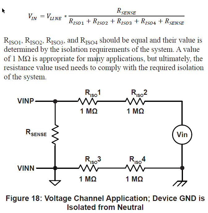

ich brauch mal etwas Denkanstoss zu dieser Schaltung aus dem Datenblatt
eines Leistungsmessungs-IC für (u.a.) 230V.
Der IC kann bis zu 4.8kV isoliert und braucht kaum externe Beschaltung,
das macht ihn für mich so interessant.
Grundsätzlich ist mir klar:
Über die 4x 1MOhm fällt ein Großteil der Spannung ab, somit ist die
Spannung zwischen VINN und VINP nur noch ein paar mV.
Weiterhin wird durch die großen Widerstände der potentielle Strom auf
der "MCU-Seite" wenige µA begrenzt, damit besteht hier auch keine Gefahr
durch elektrischen Schlag mehr.
Wenn aber die Spannung von 230V zwischen N und L hälftig an den je
2x1MOhm abfällt, dann ist doch das Potential an VINN und VINP ~115V
gegenüber GND
(wenn man antizipert, das die Spannung zwischen N und (SELV-)GND ~ 0V
ist)
Das hat mich erstmal gewundert. 115V und einer Clearance zwischen den
Pins von nur 0.65mm.
Dann ist mir aufgefallen, dass ja VINN an GND hängt.
Damit fällt doch die Spannung zwischen L und VINN (=GND) komplett über
R1, R2 und RSense ab, oder etwa nicht?
Dagegen spricht aber die Formel (siehe Anhang 2) - hier wird explizit
Riso3 und Riso4 berücksichtigt.

Wer kann da etwas Licht ins Dunkel bringen? Aktuell krieg ich das
einfach nicht zusammen..

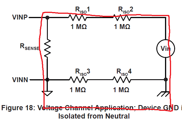

Ja, das habe ich gelesen. Die "Isolation" besteht ja aus den 2x 1MOhm
zwischen N und VINN.
Mir ging es mit meiner Aussage "~0V" darum - N ist geerdet und auch ein
PELV-GND ist geerdet. Ein SELV-GND zwar nicht, aber auch da bestehen idR
keine großen Potentialunterschiede zu "Erde".
Natürlich treten da ein paar V auf daher auch das "~0V".
> Und wenn du das verstanden hast, dann male dir mal auf wie deine
> möglichen Stromkreise noch aussehen können.
Anscheinend hab ich es noch nicht verstanden.
Meiner Meinung schaut der Stromkreis so aus (siehe Anhang).
Denn am Ende sind die beiden GND ja doch irgendwo verbunden. Oder etwa
nicht?
OP (Firma: OpenKNX) #6622640
ok, dass war natürlich Quatsch.
Wenn die MCU Seite, wirlich isoliert ist, dann fließt da natürlich kein
Strom !
Aber das Potential meines SELV-GND wird doch dann auf 115V (AC, Eff.)
gegenüber N (und PE) gehoben, oder?
Ungefährlich, weil nur µA fließen wenn da jemand hinpackt.
Aber dann verfälscht es mir auch die Messung wenn da (wenn auch nur
temporär) irgendwelche, auch hochohmigen Schlüsse SELV-GND zu PE
bestehen, oder?
#6622665
> bestehen, oder?
Ja. Und die bestehen praktisch immer, außer, man verwendet Batterien.
Selbst Netzteile für Medizintechnik dürfen 10uA Ableitstrom haben; mal
2MΩ wären 20V.
Aber das stört eigentlich nicht, dieser ACS37800 ist ja ein "Power
Monitoring IC", der muss ja nur unterscheiden können, ob Spannung da ist
oder nicht ;) Na gut, das Datenblatt ist noch ganz neu, da steht nicht
viel drin außer typisch 0.1Arms Rauschen oder 50% Fehler bei Leistungen
unter 20W...
Und von wegen Platz sparend: die vier 1MΩ dürften etwas sperriger sein
wenn sie sicherheitsmäßig mit 8mm Kriechstrecke mithalten wollen.

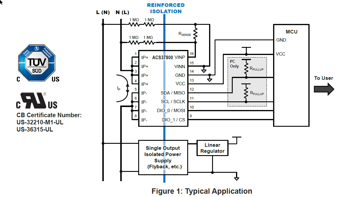

OP (Firma: OpenKNX) #6622750
sört schon irgendwie, war power nicht gleich voltage x current ?
Man könnte natürlich auch die Spannungsmessung verzichten, aber stur nur
mit 230V fix zu rechnen? Weiß auch nicht... Ich seh bei mir des öfteren
Spannungen Richtung 250V.
Bei den 4x 1MegOhm hatte ich an Koa Speer HV73 gedacht, die können je
3kV als 2010.
Damit bin ich bei 6kV, gefordert sind 4kV / 6mm.
Klar, das braucht Platz!
Aber die Alternative, eine 4kV Trennung der i2c lines und ein DC-DC
Wandler mit 4kV, das braucht auch viel Platz.
Evtl doch ein Adum6020 und ein HLW8012 - aber alleine 9€ für den
Adum6020 ist ja pervers. Dann lieber doch den ACS ohne Spannungsmessung.
Aber zurück zum ACS37800 - damit ist der eigetlich nicht einsatzbar wenn
das device aus SELV versorgt wird, oder?
