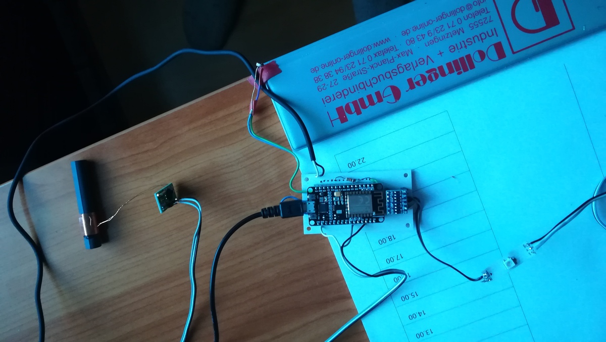

ich bin ein absoluter Laie in Sachen ESP8266 und habe damit eine
Wordclock gebaut. Im Großen und Ganzen funktioniert das auch ganz
ordentlich. Nun wollte ein Bekannter ebenso eine Uhr. Allerdings hat er
keinen WLAN-Zugang.
Nun habe ich ein wenig gegoogelt und bin dann auf eine Lösung mit einem
DCF77-Modul gestoßen. Ich habe mir ein TNE DCF77-Modul für Arduino
gekauft und das ganze zusammen gebaut. Nach der Programmierung hat es
auch relativ schnell funktioniert und mit der Arduino1.8.13-Oberfläche
habe ich im Seriellen Monitor einen wunderbaren Empfang. Schalte ich nun
den Arduino mit einer separaten Stromversorgung an (DCF-Modul liegt an
der gleichen Stelle), bekomme ich keine Uhrzeit mehr angezeigt. Stecke
ich das USB-Kabel wieder an und schaue im Monitor zu was der ESP tut,
zeigt er zunächst nur Minuszahl und keine Uhrzeit, aber nach einer
Minute ändert sich die Zahlenkolonne und nach einer weiteren Minute ist
die Uhrzeit synchron. USB-Kable weg --> Uhrzeit weg.
Hat jemand eine Idee, an was das liegen könnte?

von Norbert M. (nobbym)
Sorry, dass ich mich jetzt erst wieder melde.
Ich bin, wie schon eingangs beschrieben, ein absoluter Laie in Sachen
Elektronik.
Im angehängten Bild habe ich mal die beiden Teile dargestellt. Ich weiß
nur nicht, was ich sonst fotografieren soll. An der Schaltung liegt es
ja offensichtlich nicht, sonst würde es ja nie funktionieren. Und wie
ich auch schon geschrieben habe, funktioniert es ja, wenn am Computer
angeschlossen.
Vielen Dank für den Tipp. Das werde ich versuchen. Was ich nur nicht
verstehe, dass es nicht mehr funktioniert, wenn ich das USB-Kabel vom
Computer am ESP abziehe. Alles andere bleibt ja gleich. Und anderst
herum geht es ja dann auch wieder.
von Stefan F. (Gast)
Norbert M. schrieb:
> Was ich nur nicht verstehe, dass es nicht mehr funktioniert,
> wenn ich das USB-Kabel vom Computer am ESP abziehe.
Der PC ist geerdet, dein Netzteil nicht. Dann für das empfindliche DCF
Modul einen großen Unterschied ausmachen.
Diese kleine Platine lässt sich ohne Filterung der Stromversorgung nicht
sinnvoll nutzen.
