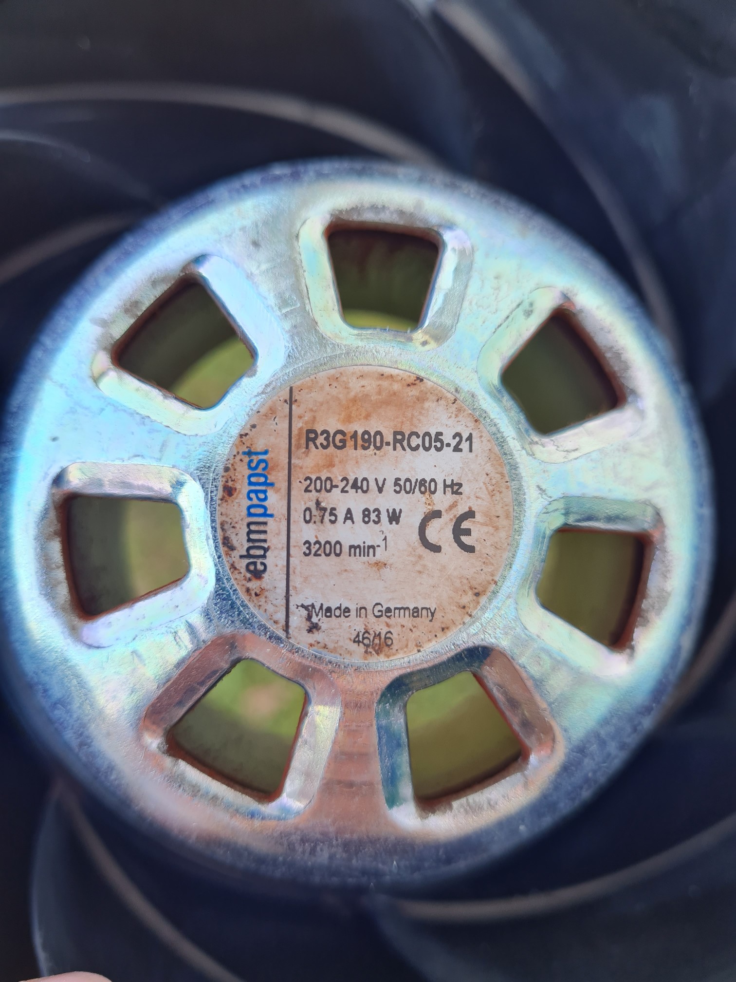

ich habe eine Pluggit AP310 Lüftungsanlage und genau nach zwei Jahren
fing ein Ventilator (ebm-papst R3G190-RC05-21) an Geräusche zu machen.

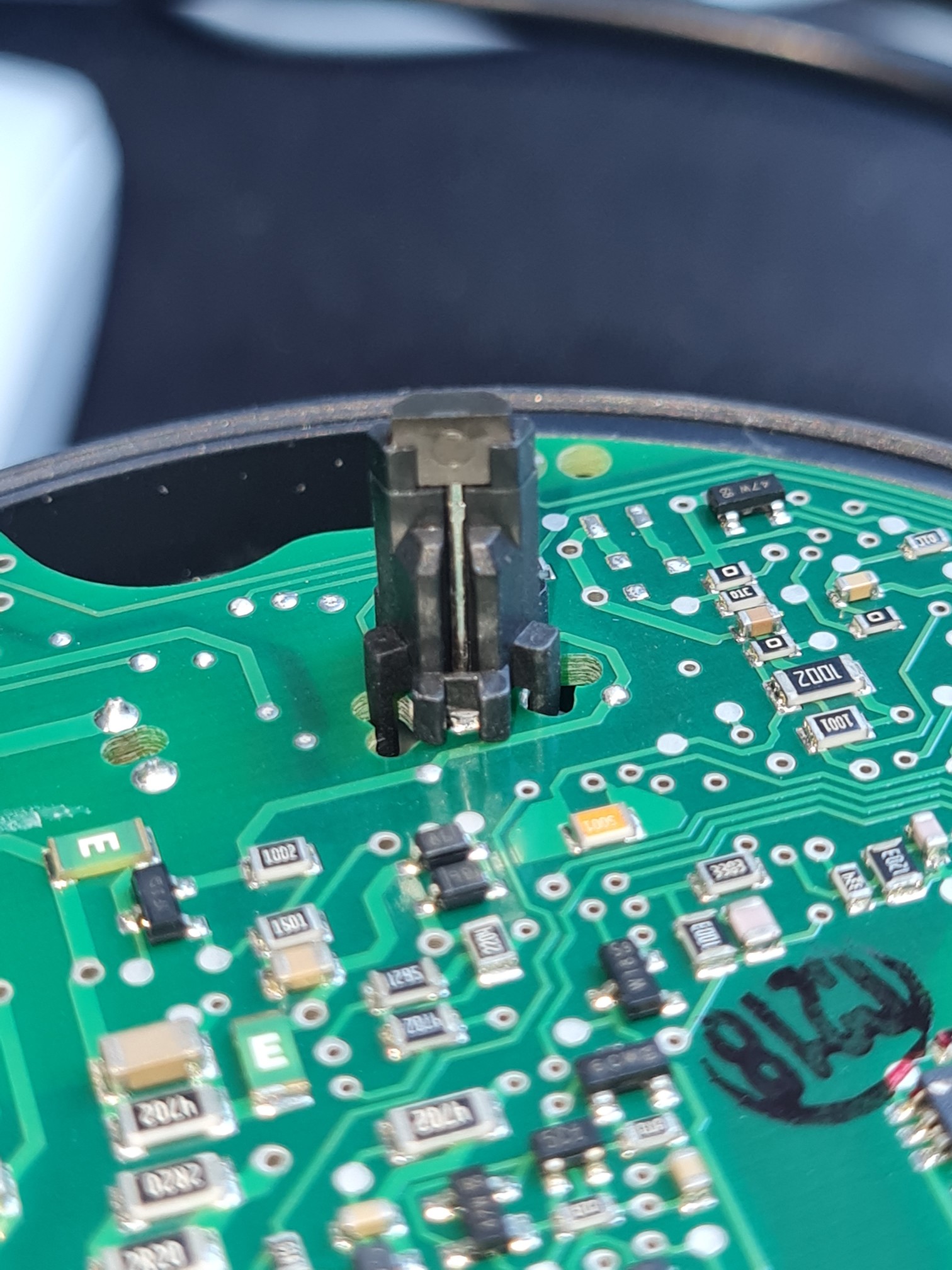

Platine mit nem befreundeten Elektriker angesehen, ist aufgefallen, dass
ein Transistor defekt sein müsste/ ist. Nach bisheriger Recherche
handelt es sich dabei jedoch nicht um einen Transistor, sondern um einen
Hall-IC bzw. Hall-Sensor (S41 625), sozusagen ein Positionssensor für
magnetische Feldanwendungen, der für die korrekte Drehbewegung des
Lüfters zuständig ist (siehe Bilder).

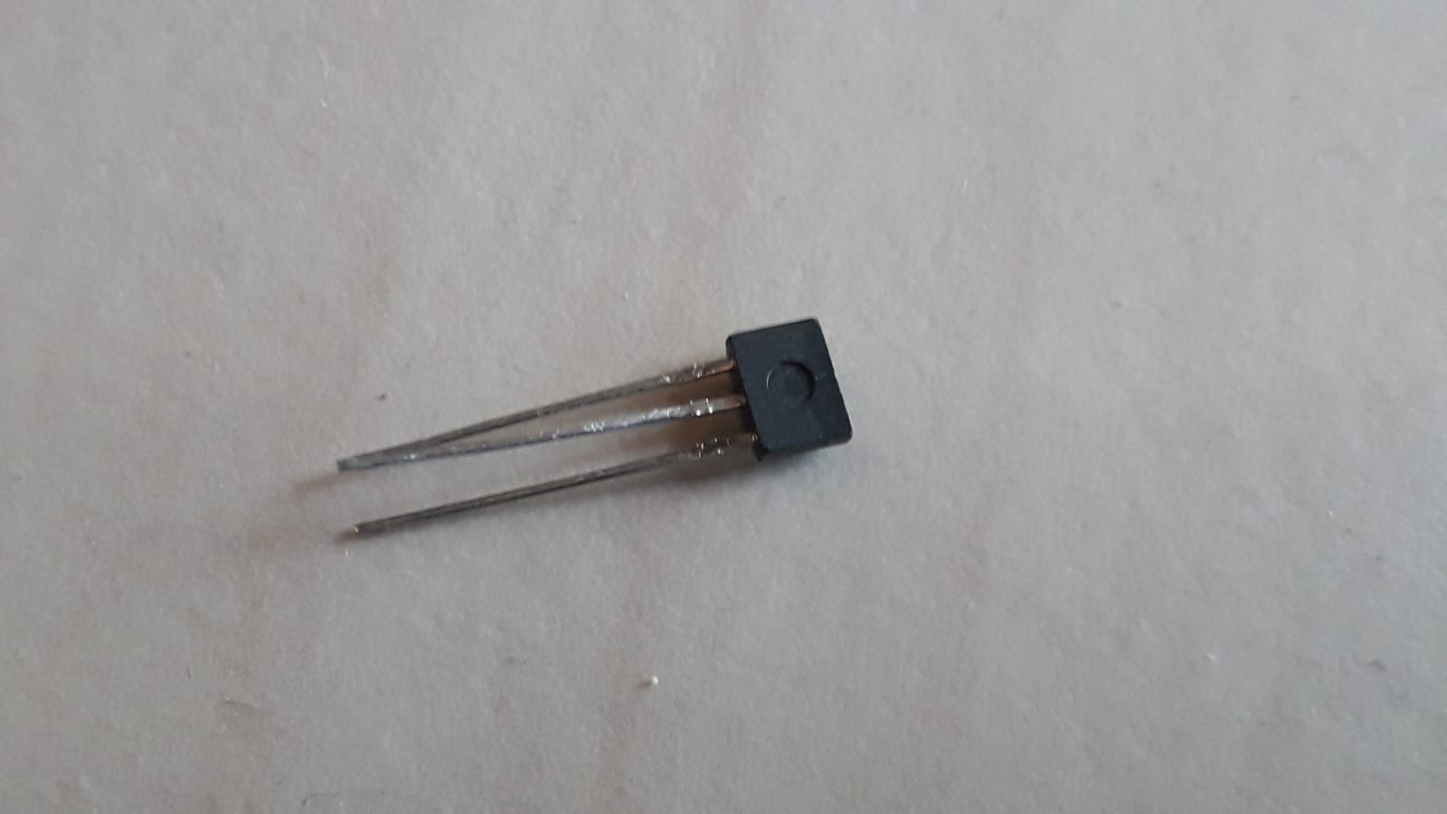

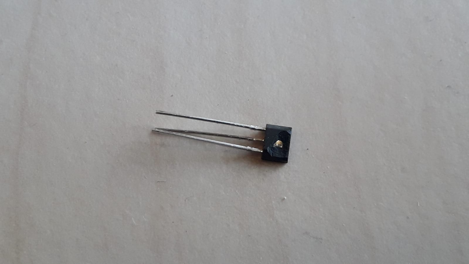

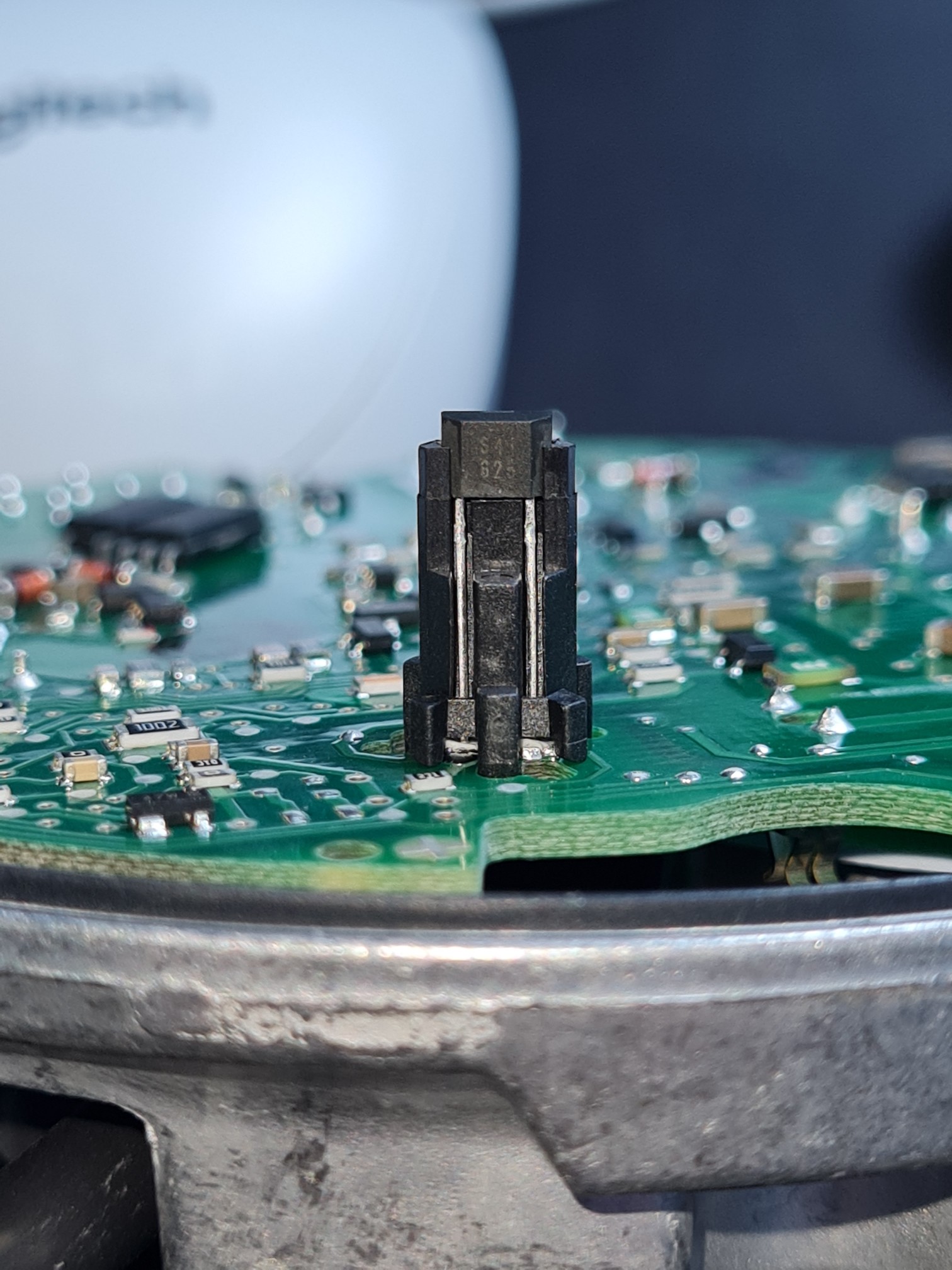

Auf dem 1. Bild ist der Sensor noch ganz.
Wenn da etwas abraucht, weil der Luefter blockiert ist, dann nicht der
Sensor.
Auf dem 7. Bild ist der Sensor mechanisch kaputt.

Das ist ein SS41 von Honeywell.
von Daniel W. (dan1887)
Ich habe natürlich noch einen zweiten Ventilator in meiner
Lüftungsanlage und von dem stammen die Bilder, wo der Sensor noch heile
ist.

Vielen Dank Hinz!
Ich habe mal gesucht und es gibt da noch Varianten zu:
SS41
SS411A
SS41G
Ist es der reine SS41 oder eventuell doch einer der Varianten? Kann man
das so einfach sagen/wissen oder hilft nur austesten?

von hinz (Gast)
Ja.

Ansonsten für genau den richtigen Ventilator ebmpapst R3G190-RC05-21 =
ca. 500€
Siehe:
https://www.glo24.de/Pluggit-Ventilator-NW190-mm-passend-fuer-AP190-310-APVE-190-2
Oder
https://www.wolf-online-shop.de/Pluggit-Ventilator-NW190mm-APVE-190-2::30113.html
Moin,
Update meinerseits:
Es war bzw. ist der SS41 Hall-Sensor gewesen, ich musste nur die drei
"Beinchen" etwas von der Länge anpassen. Der Ventilator läuft wieder,
also läuft auch die Lüftungsanlage wieder.

Ich wollte hier noch mal mitteilen, dass es bei mir auch am Hall-Sensor
lag. Den neuen Sensor hatte ich hier schon länger rumliegen, aber weil
ich dachte, dass das Auslöten schwierig wird, habe ich mich noch etwas
gescheut.
Im Endeffekt war es so, dass man den Hall-Sensor einfach aus seiner
Halterung rausziehen kann. Nach dem ersten Test gab es wieder eine
Fehlermeldung, aber mittlerweile läuft die Lüftungsanlage schon wieder
mehrere Tage ununterbrochen. Es lag also definitiv am Hall-Sensor.
20ct gegenüber 500€ - hat sich gelohnt.
