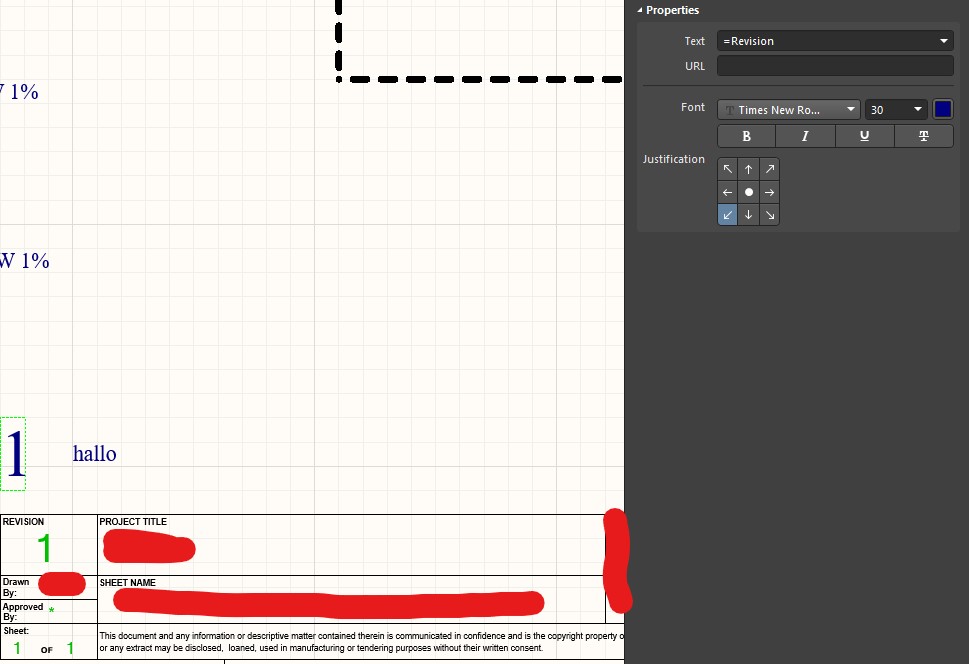

Hallo
Ich habe per Mail Daten eines Projektes zugeschickt bekommen, worin
lediglich die Projektdateien enthalten sind. Ohne Titleblockvorlagen
etc.
Nun ist gewünscht, dass der Projekttitel angepasst wird, jedoch stelle
ich fest, dass ich weder die Parameter im Titleblock doppelklicken kann
noch irgendwelche Parameter unter Project options - Parameter
aufgelistet sind, die ich verändern kann. Wenn ich aber in der
Projektstruktur links den Namen des Schematic Sheet ändere oder anpasse,
ändert dies auch im Titleblock. Also irgendwie müssen die Parameter doch
existieren, nur weiss ich nicht wo.
Wo könnte es noch sein ausser unter Project options-Parameters?
vielen Dank

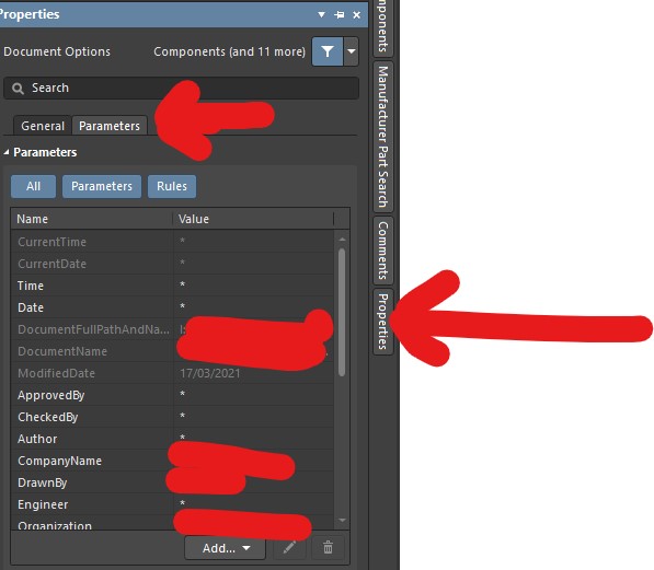

Gast #6623072
Developer schrieb:
> Parameter der Schaltplanseite selbst.

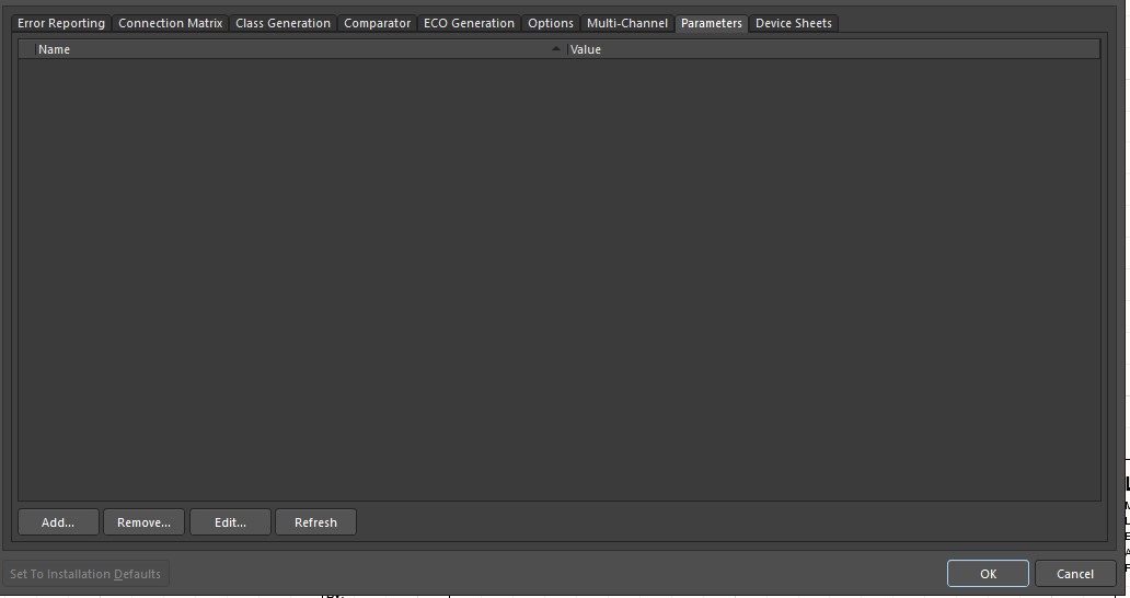

Wie komme ich dorthin, ich habe nur einen Schaltplan, sprich nur eine
.SchDoc. Das ist die einzige Seite, dort mit Rechtsklick - Project
Options - Parameters erhalte ich einen leeren Inhalt, siehe Bild
#6623101
Unter Design -> Document Options kann man die Parameter ausfüllen.
Das Template (SchDot) kann aber auch feste Elemente beinhalten. Um die
zu bearbeiten muß man das Template in SchDoc umbenennen und nach der
Bearbeitung wieder als SchDot speichern.

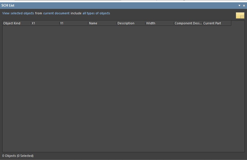

Gast #6623423
Taz G. schrieb:
> Die einfachste Methode wäre über die SCH List.
> "Edit all objects from current document unclude only Text String". Nach
> Spalte Text sortieren, Text suchen und dort ändern.

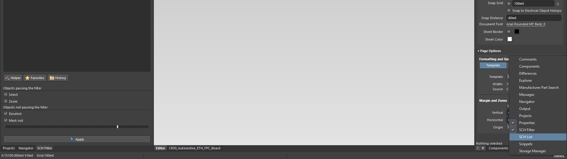

Wie gelange ich zur Schematic list?
Gast #6623509
Markus D. schrieb:
Habs gefunden. Diese ist ebenfalls leer..
Hat jemand sonst noch Ideen?
#6623516
Markus D. schrieb:
> Ich kann den Titelblock leider auch nicht ausblenden, verschieben oder
> sonst etwas damit tun.
Ja, das Template ist im Schaltplan gelockt. Man kann also nicht
versehentlich das Template verunstalten.
Du kannst nur Parameter mit Werten ausfüllen unter "Document Options".
Es können im Template aber auch Parameter benutzt werden, die man unter
"Project Options" definiert oder unter "Variant Parameters".
Wenn Du das Template nicht hast, kannst Du ein eigenes erstellen oder
ein vordefiniertes von Altium nehmen.
#6623588
Markus D. schrieb:
> Markus D. schrieb:
In der SchList oben die blau markierten Wörter anklicken.
Und ändern zu
"Edit all objects from current document include only Text String"
In deinem Screenshot sieht man "View selected objects" solange Du nichts
markierst ist die Liste also leer. (und nicht vergessen von View auf
Edit wechseln)

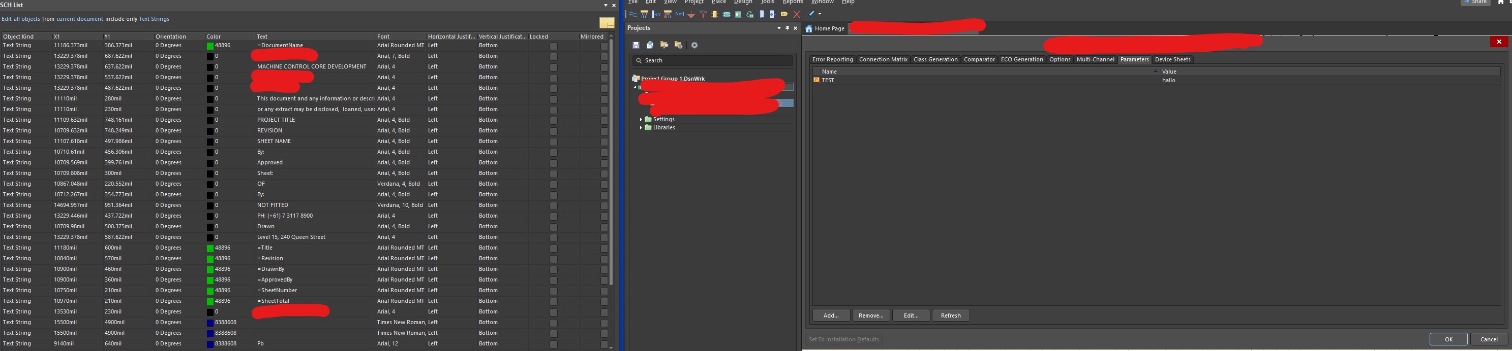

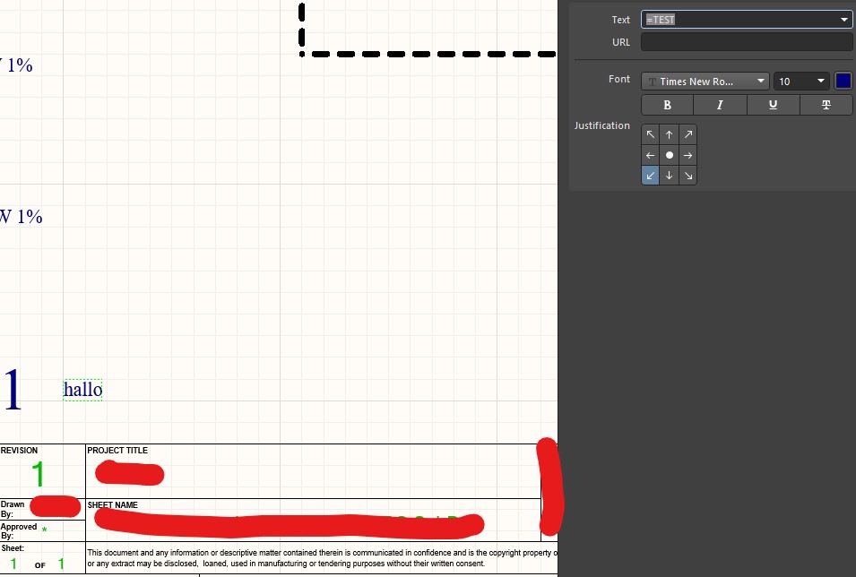

Hallo
Ich denke, wir kommen der Sache schon sehr nah.
Ich habe mal 3 Dokumente angehängt.
Ich habe 2 Texte in die Schemazeichnung eingefügt. Einmal mit =Revision,
einmal =TEST.
Beim Parameter TEST habe ich hallo als Wert hinzugefügt.
Das übernimmt es mir auch so.
Allein die Angabe =Revision übernimmt auch sofort die Revisionsnummer
hier gleich 1.
Also sind die Parameter irgendwo noch hinterlegt, nur wo?
Ich möchte nämlich den Projekttitel ändern, und Drawn by auch.
Wo aber ändere ich die Werte (Value), zB für REvision von 1 auf 2, wenn
sie nicht unter Parameters wie oben im Bild aufgelistet sind?
Oder wenn ich den Projekttitel von x auf y ändern möchte.
Vielen Dank
Gast #6623682
Markus D. schrieb:
> Taz G. schrieb:
>> Markus D. schrieb:
>>> Markus D. schrieb:
> Hallo
> Vielen Dank
Ach schon gefunden :), siehe Bild
Vielen Dank allen

#6623760
Die grau hinterlegten sind System interne Parameter.
Documentname ist der Dateiname, weitere sind z.Bsp. aktuelle Zeit/Datum,
zuletzt geändert, Dateipfad usw. Die kannst Du nicht selber erstellen.
Ein Tipp: Die Document Parameter gelten nur für diese Datei also nicht
für ein zweites Sheet Blatt oder dem PCB. Also besser Projekt weite
Parameter wie Projekttitle, Designer, Rev.No usw in den Project
Einstellungen definieren und nicht in den Document Parametern. Und
darauf achten unterschiedliche Namen zu verwenden. In den Document
Parametern gibt es schon Title, Revision usw. , nicht den gleichen Namen
als Projekt Parameter benutzen.
Wer Software schreibt weiß das globale und lokale Variablen mit gleichem
Namen Probleme machen können, nicht müssen.

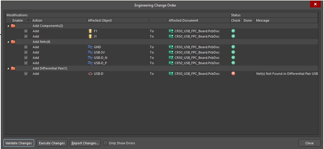

#6624552
"Was fehlt Altium noch?"
Du musst zuerst "Execute" ausführen. Damit werden die Bauteile und die
Netze ins PCB gebracht. Dann kannst Du mit "Validate" überprüfen. Machst
Du zuerst "Validate" dann sind die Netze noch nicht im PCB definiert und
genau das meckert er an.
Die normale Vorgehensweise ist "Execute" und dann "Only show errors".
"Validate" braucht man selten, nur zwischen durch um zu prüfen ob
Schaltplan und PCB noch im "Sync" ist.
Gast #6626028
Vielen Dank für die Erklärung, habe das Problem somit verstanden.

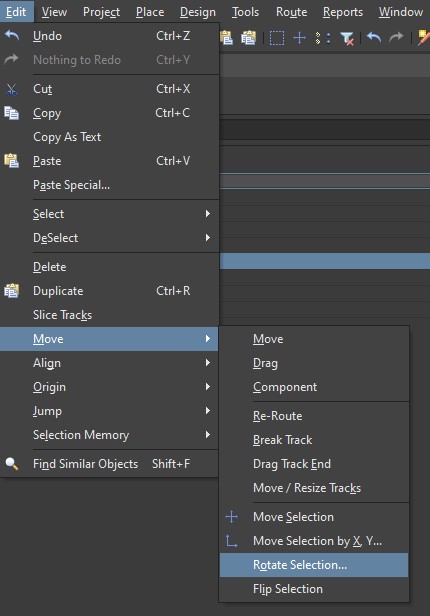

Ich habe das Problem nun, dass sich die Bauteile mit einem
Leerzeichenschlag so komisch drehen. Im Schematic funktioniert es und es
dreht immer um 90°. Aber im PCB dreht es mir um irgend einen Winkel,
sodass ich nach ein paar Leertastenschlägen wieder auf den
ursprünglichen Winkel komme und das Element so da liegt wie vorher. :(
Unter Edit - Move - Rotate Selection habe ich aber 90° drin stehen.
Wo kann ich diesen Wert standardmässig/default einstellen? Das nervt
total.

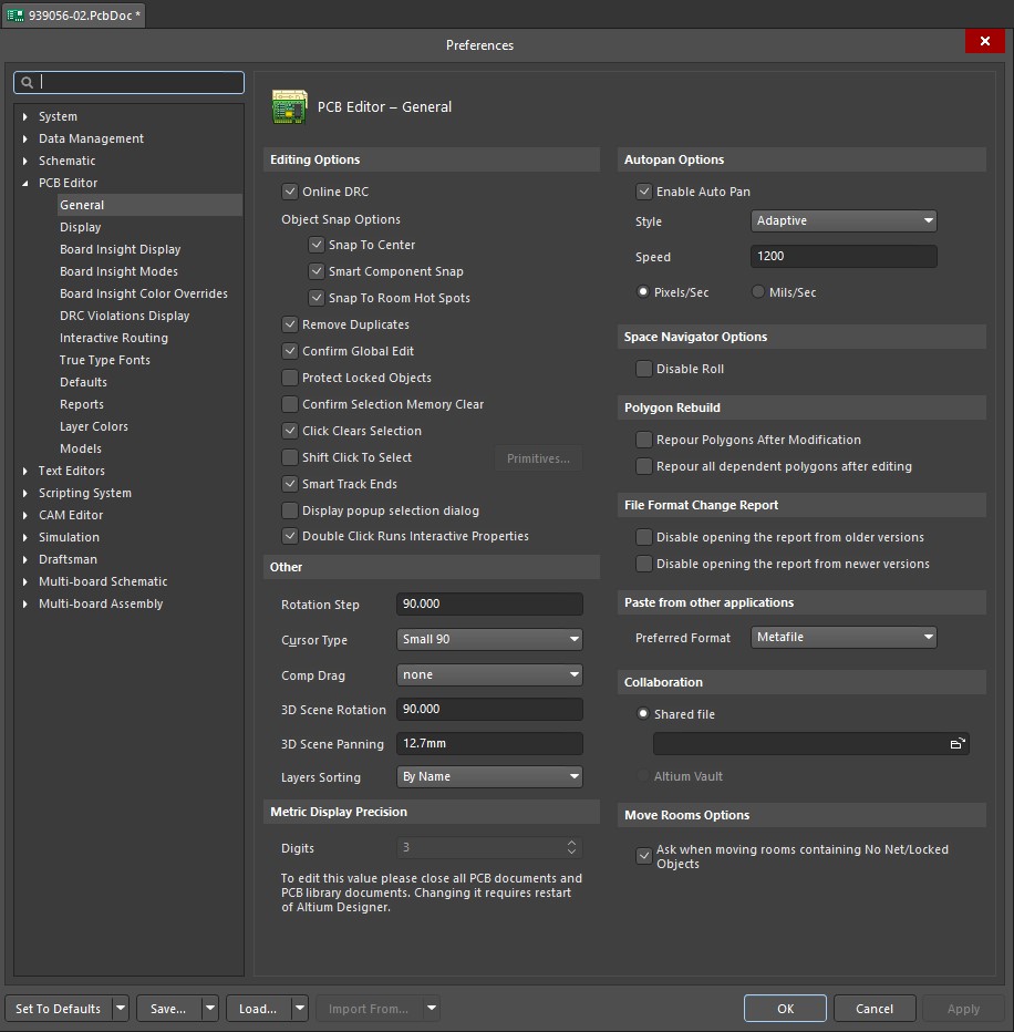

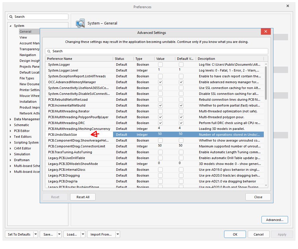

Gast #6626080
Peter D. schrieb:
> DXP-Prefence-PCB Editor-General-Rotation Step
Hallo Peter
Danke vielmals, ich habe zwar eine höhere Version von Altium, aber unter
Einstellungen PCB General finde ich rotation step 1000 drin :(, warum
auch immer...
Ich glaube ich habe mich da mal während der Schulung vertippt, aber dann
müsste es eher 9000 sein, wegen 90° naja.

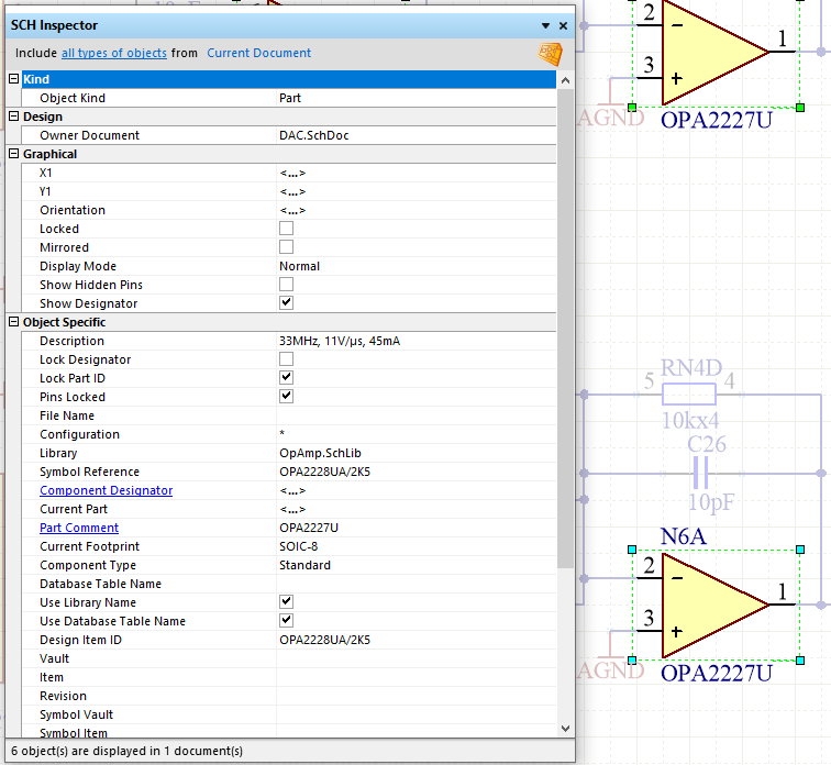

Im Jahr 2016 hatte ich einmal ein Altium, wo man einstellen konnte
wieviel STRG+Z Befehle er maximal zulassen soll. Da konnte man den Wert
auf 1000 und noch mehr stellen. Das gibt es jetzt offenbar nicht mehr in
der 21.1.1. er VErsion. Ist das richtig? (Siehe Bild)
Ausserdem habe ich meine Bibliothek umfassend abgeändert und möchte
nicht die Schematicsbauteile neu einfügen.
Da konnte man mal von der Library aus rechtsklicken und update
schematics sheets und libraries wählen. Altium 21.1.1 siehe Bild 2. Aber
irgendwie habe ich im Schematic immer noch Bauteile die die alte Item ID
haben.. Kann mir da auch jemand weiterhelfen?
Das nennt sich Undo/Redo, steht bei mir (AD17) direkt über Rotation
Step.
Wohin das bei AD21 verschwunden ist, da schweigt sich auch Google aus.

Wenn sich die ID geändert hat, kann er das Teil in den neuen Libs
natürlich nicht mehr finden. Da mußt Du die Teile über den SCH-Inspector
selektieren und die neu ID eintragen. Hat sich auch der Library Name
geändert, vorher das Häkchen (Use Library Name) entfernen.
Was Ärger gibt, wenn man die gleiche ID in verschiedenen Libs benutzt.
Ich hab daher in der Widerstand_0805 Lib alle Widerstände von 1k auf
1k_0805 usw. umbenannt. Sonst wundert man sich, warum plötzlich Bauteile
andere Footprints haben. Altium nimmt einfach die erste Lib in der
Liste, wo der ID matcht.

Gast #6626291
Peter D. schrieb:
> Step.

Gast #6626314
Taz G. schrieb:
>> Step.
> Ist in die Advanced setting gewandert. Ein Wert von 1000 halte ich aber
> für absolut sinnfrei, lieber manuell speichern und/oder autosave nutzen.
Was für eine Version nutzt du? Bei mir gibt es kein Advanced. Siehe
Bild1 weiter oben.
Den Schematic Inspector scheint es bei mir auch nicht mehr zu geben..
Gast #6626406
> Shift+F drücken, auf ein Bauteil, same ID, OK. Dann sollte er
> automatisch aufgehen.
In der Schematic finde ich mit Shift+F Bauteile die immer noch aus einer
anderen Lib sind. Wie kann ich alle unter einmal ändern auf Lib mit dem
Namen x?
#6626464
Der Sch Inspector wurde in AD18 durch das Properties Panel ersetzt (auch
PCB)
Seltsam Peters Screenshot.
https://www.altium.com/documentation/altium-designer/nfs-18-0a-fresh-user-interface-ad?version=18.1
(unter -> Removed Panels)
PCB Inspector - superseded by the Properties panel.
PCBLIB Inspector - superseded by the Properties panel.
Sch Inspector - superseded by the Properties panel.
SCHLIB Inspector - superseded by the Properties panel.

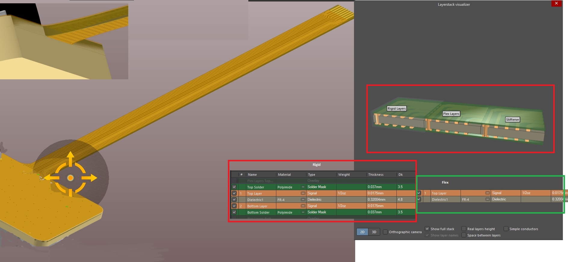

Ich versuche gerade den Layer Stack Manager zu verstehen, da ich bisher
keine Versionen mit diesem Feature genutzt habe.
Ich hätte eine Frage zum Layer Stack Manager.
Es gibt da ein Design, das ich bekommen habe. Insgesamt gibt es 3
Substacks. Rigid, Flex, Stiffener. Wenn ich mir den Aufbau im Manager
und im Visualizer ansehe, sehe ich 3 mal den gleichen Aufbau (Siehe Bild
rot umrahmt).
Wenn ich mir die PCB in 3D ansehe, widerspiegelt das Ergebnis dort das
was der Layer Stack Manager angibt aber gar nicht. Der Flexteil scheint
da nur einseitig zu sein.
Gemäss dem PCB 3D müsste der Flexteil aber dem grün umrahmten Aufbau
entsprechen im Layer Stack Manger entsprechen (Siehe Bild rechts unten).
Wenn das 3D Bild dem entsprechen soll, was im Layer Stack Manager
angezeigt wird, müsste der Rigidteil mit dem Flex und Stiffenerteil
überall gleich dick sein, sprich exakt gleich aussehen. Tut es aber
nicht.
Da stimmt doch etwas nicht oder etwa schon?
