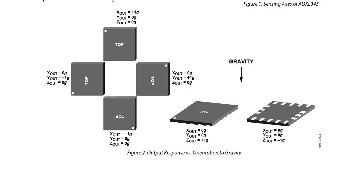

Punkt 2: Was misst der eigentlich?
Mechanisch sind da 3 MEMS Sensoren, die orthgonal gestellt sind auf dem
Chip. Auf alle wirkt immer 1g Erdbeschleunigung. Liegt er flach auf dem
Tisch mit einem senkrechten Vektor zur Erdmitte zeigt Z nach oben/unten
und x und y zu beiden Seiten. Drehe ich ihn ändern sich die Werte aber
nur kurz, dann gehen sie wieder zurück auf "Ruhezustand". Z bleibt sehr
hoch.
Ist in dem Chip noch ein Rechenwerk drin? Die MEMS ändern ihre statische
Lage zur Erdmitte bei Drehung der platine. Eigentlich müsste auch X mal
maximal werden oder Y. Tut es aber nicht, nur Z bleibt "gross".
Rechnerisch wäre eine Koordinatentransformation Z-> Z', X->X', Y-Y' kein
Problem, egal welche Lage die Platine hat, Z ist immer der Vektor zur
Erdmitte und die X und Y orthogonal dazu.
Kann da mal jemand etwas Licht ins Dunkel bringen? Lese ich da die
echten Werte der MEMS aus oder das berechnete "Normal"?
Oder ist mein vermutlicher China-Fake-Chip vielleicht kaputt?
Gast #6623920
Wenn Dein Chip funktioniert, dann zeigt immer diejenige Achse 9,81 m/s2
an, welche zum Erdmittelpunkt zeigt. Liegt die Platine flach auf dem
Tisch, sollest Du aZ = 1g haben. Im Kopfstand aZ = -1g. Wird die Platine
senkrecht auf die Seite gestellt, dann sollte aX oder aY auf +/-1 g
gehen. Halt genau so wie in Deinem Bild oben dargestellt.
Wenn das nicht klappt funktioniert Dein I2C nicht (kannst Du das
who-am-i - Register lesen, klappt der Selbsttest?), oder man hat Dir
Chinaware verkauft.

Tja, dann können wir das hier beenden. Das tut es nämlich nicht. x und y
verhalten sich normal,  Z ist wie festgenagelt und damit wohl im A****.
Und das auf gleich 2 Ebay Platinen, die vermutlich wohl B-Ware sind oder
Fakes, oder... inzwischenn gibt es ja auch keine echten Blue Pills mehr,
nur noch "kompatible" :-((( Wird wohl mit den Bosch Chips nicht anders
sein.

Da die Sensoren für jede Achse eine eigene bewegte Masse haben, können
auch einzelne Achsen ausfallen, wenn sich die entsprechende Masse durch
Stöße "verklemmt". Während die x- und y- Massen sich parallel zur
Chipfläche bewegen, bewegt sich die Masse für die Z-Achse aus der
Chipfläche heraus oder - in der Gegenrichtung - näher an die Chipfläche
heran. Das macht sie besonders empfindlich, speziell wenn der Baustein
auf einen Tisch fallen gelassen wird. Beim Aufprall auf harte Flächen
treten sehr hohe Beschleunigungen auf, die den Sensor beschädigen
können. Sensorbausteine aus Verpackungen deshalb nur auf weiche
Untergründe ablegen und auch die Platinen mit den Bausteinen nie fallen
lassen oder beim Einsetzen in Gehäuse durch Klopfen "justieren".
