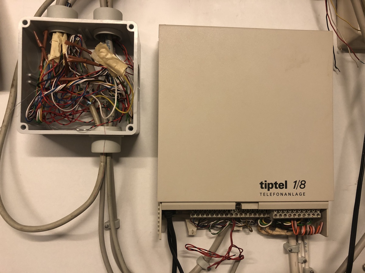

im Haus (Baujahr 1996) haben wir eine alte tiptel 1/8 Telefonanlage, an
der das Telefon, aber auch die Klingel hängt (das Telefon klingelt,
sobald jemand an der Haustür klingelt). Aktuell haben wir Fernsehen,
Internet, und Telefon über Kabel bei Vodafone (früher hieß das einmal
Unitymedia).
Früher liefen einmal Internet und Telefon über die Telefonleitung und
nur das Fernsehen über Kabel. Seit 2006 oder so läuft das alles über
Kabel, damals hatten wir einen Elektriker bei uns, der das installiert
hat. Aus verschiedenen Gründen möchte ich bald komplett zu Internet,
Telefon, und Fernsehen über die Telefonleitung, also bei einem Anbieter
wie O2 oder der Telekom, wechseln. Meine einzige Sorge ist, ob der
Techniker die Einbindung dieser Telefonanlage hinbekommt, oder ob ich
mich besser selbst damit befasse damit das klappt, oder ob das überhaupt
möglich ist? (ich wüsste aber nicht was dafür sprechen sollte, dass das
nicht möglich ist ...)
Angehängt sind zwei Bilder der Installation. Das erste Bild zeigt die
komplette Telefonanlage und einen Schaltkasten links. Das zweite Bild
zeigt die relevanten Kabel.

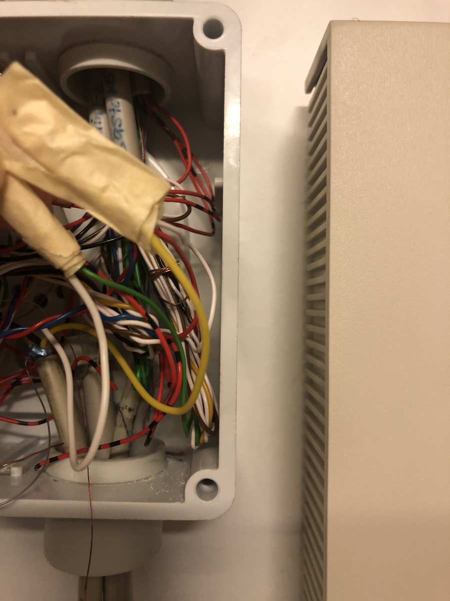

Aktuell ist es so, dass von der Telefonbuchse des Kabelmodems ein gelbes
Kabel und ein weißes Kabel herausgehen, und dann in beiden
Kabelsammlungen (links für das weiße und rechts für das gelbe)
wahrscheinlich verbunden sind mit Kabeln, die (u.a. ?) in der
Telefonanlage münden.
Was denkt ihr zu dieser Installation, insbesondere:
Ist es möglich diese Telefonanlage, an der Telefon und Haustürklingel
hängen, weiter mit einem modernen Modem für DSL davor zu verwenden?
Kriegt das der "Standardtechniker" von O2/Telekom/etc. hin, oder
benötigt man da noch einen zweiten Elektriker?
Vielen Dank im Voraus!

Hast du schon eine Telefonleitung im Haus liegen? Wenn ja, wird die
Telekom oder wer auch immer dort das DSL-Signal schalten, an der ersten
TAE-Dose messen und gut ist. Alles andere ist deine Aufgabe. Vom Prinzip
ist es aber nichts anderes als wie du es jetzt hast. Du hast dann ein
xDSL-Modem mit einer TAE-Buchse wo du jetzt ein Kabel-Modem hast. Also
sollte es kein größeres Problem werden.

Wohl eher nicht, das Teil war schon veraltet als das Wort IP-Telefonie
erfunden wurde. Du bräuchtest erstmal eine Telfonanlage die dir VoIP in
Analoge für deine alte Anlage umwandelt. Da kannst du dann gleich den
alten Kasten wegschmeisen und deine Telefone an die neue anklemmen (oder
die Gelegenheit nutzen und sich einige neue Telefone gönnen).

Hei
Die Fotos sind ja ganz nett ... aber ein wichtiges Detail fehlt:
was für eine TK Anlage? schon ISDN oder Ethernet oder watt?
Die Info wäre doch recht hilfreich ;)
Die Möglichkeit der Weiterbenutzung hängt auch in hohem Maß von dem
Router ab den du da installierst / installiert bekommst
ich habe hier eine 90er Jahre Euracom Anlage, die bis Oktober 2020 am
(Vodafone) Anlagenanschluss lief. Telekom hatte das ISDN ja schon viel
früher abgestellt.
Jetzt hab ich hier einen SIP Trunk (von Easybell), den die Telekom über
normales VDSL ins Haus liefert und hinter meiner 7590 Fritz Box hängt
die alte Euracom und tut noch immer.
Also der S0 Bus der Fritz betreibt anstandslos eine TK Anlage.
Es geht jetzt astrein, aber allerlei Gestocher war das schon.
Ob das so ein Wald- und Wiesenmontör das einfach hinbekommt wage ich zu
bezweiflen, erst recht ob er Lust hat - weil: Wer bezahlts!
auf jeden Fall viel Glück
Uff, der hat damals leider ziemlich bescheidene Arbeit geleistet.
Anstatt der Verteilerdose mit zusammen gerödelten Adern hätte da ein
kleiner LSA Verteiler hin gehört.
Das ist bei analogen Telefonen nicht wirklich dramatisch, aber DSL wird
darüber so nicht laufen.
Die Telefonanlage ist auch schon älter und wird langfristig ausgetauscht
werden (müssen). Deswegen würde ich da jetzt gar nichts mehr großartig
ändern, wenn es soweit zufriedenstellend funktioniert.
Ich würde folgendes neu bauen:
- wenn der Router WLAN machen soll: Guten Standort im Haus(flur)
auswählen
- oder: Technik-Ecke auswählen, Hartfaserplatte/evtl. 19" Gehäuse an die
Wand
- Telefon- und/oder Netzwerkleitung direkt vom APL zum Router-Platz,
dort bringt der Techniker seine 1. TAE Dose an
- ggf. Strom zum Router
- kleines (8-Port) Patchfeld beim Router anbringen
- ggf. Netzwerkleitung vom Router zu Accesspoints & PCs/NAS legen
- Neue Telefonleitung 2x2 oder 4x2 vom Router zur Anlage legen, dort als
Amt auflegen
- Die Telefonleitung am letzten Patchfeld-Port auf Pins 5/6 auflegen
- mit kleinem Adapterkabel RJ45->RJ11/TAE eine Nebenstelle vom Router
einspeisen
Dann ist das alles schick, neue Kabelstrecke für DSL und die
Telefonleitung steckbar zum Router, falls der mal neu kommt.
Wenn du schon am Kabel ziehen bist, würde ich immer empfehlen ein paar
Meter Netzwerkkabel mit rein zu werfen. Besonders die Strecke
Router/Flur->Keller ist hilfreich, weil man vom Keller schnell einen
anderen Raum erreichen kann.
Langfristig wirst du wahrscheinlich auf eine IP-Türstation gehen wollen,
die dann am Handy und SIP-Telefon im LAN klingelt. Dafür solltest du
schon mindestens eine LAN-Strecke irgendwie in die Nähe der Tür bringen.
Daran wird sich nichts ändern. Aktuell hast Du Deinen Kabelanschluß, der
geht in einen vom Provider bereitgestellten Router. Da kommt das
Internet raus, und es gibt einen A/B-Port, an dem hängt Deine analoge
Telefonanlage.
Künftig bekommst Du einen DSL-Router (Fritzbox). An dem hängt dann Dein
Computer-Netzwerk, und der hat ebenfalls eine A/B-Schnittstelle für
analoges Telefon und einen S0-Port für ISDN. D.h. Du machst an das gelbe
und weisse Kabel einen TAE-Stecker dran (wenn nicht schon einer dran
ist) und steckst den in die passende Buchse des neuen Routers.

das Tiptel 1/8 ist eine reine analoge Telefon-Nebenstellenanlage,
ziemlich alt, noch ohne ISDN - Modem/Router ist da nicht eingebaut ...
der ist wahrscheinlich auf den Bildern gar nicht zu sehen?
müßte funktionieren, allerdings nicht davor, sondern am VDSL-Router ...
wenn es denn VDSL ist?

Aus Sicht des Amtes ist die Tiptel 1/8 ein analoges Telefon. Die hängt
an einem ganz normalen A/B-Aderpaar, und da geht genau eine analoge
Verbindung drüber. Kein ISDN, kein ATM und keine Trägerfrequenz. D.h.
das vorhandenen Geraffel kann man so wie es ist überall da anschließen,
wo man einen TAE-Stecker reinstecken kann.
