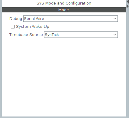

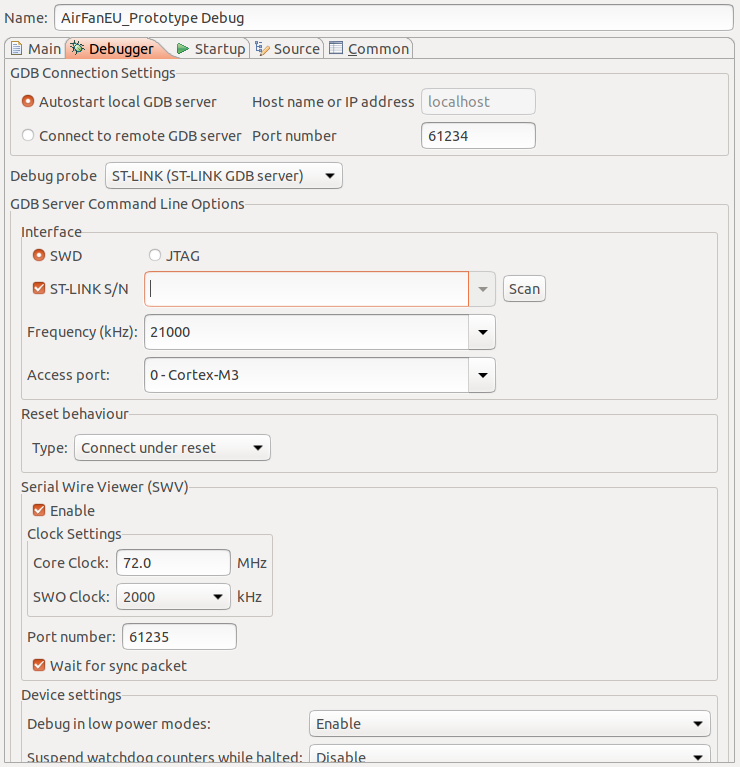

Den Debugger habe ich wie oben im Bild eingestellt. SWD habe ich bei der
Konfiguration aktiviert.
Der Debugger startet aber während der Debugsession kommt folgende
Fehlermeldung:

Eingesetzt wird der ST/Link V2, original und als MCU einen Bluepill mit
einem STM32F103. Den ST-Link habe ich mit der neuesten Firmware
ausgesattet. Es ist auch möglich, das Programm abschnittsweise mit F8
durchzugehen, aber nach jedem Step kommt ebenfalls die Fehlermeldung,
das die Verbindung verloren wird. Auch wenn ich eine globale Variable
auslesen möchte, steht als value = Target not available.
Vielen Dank für Eure Hilfe!

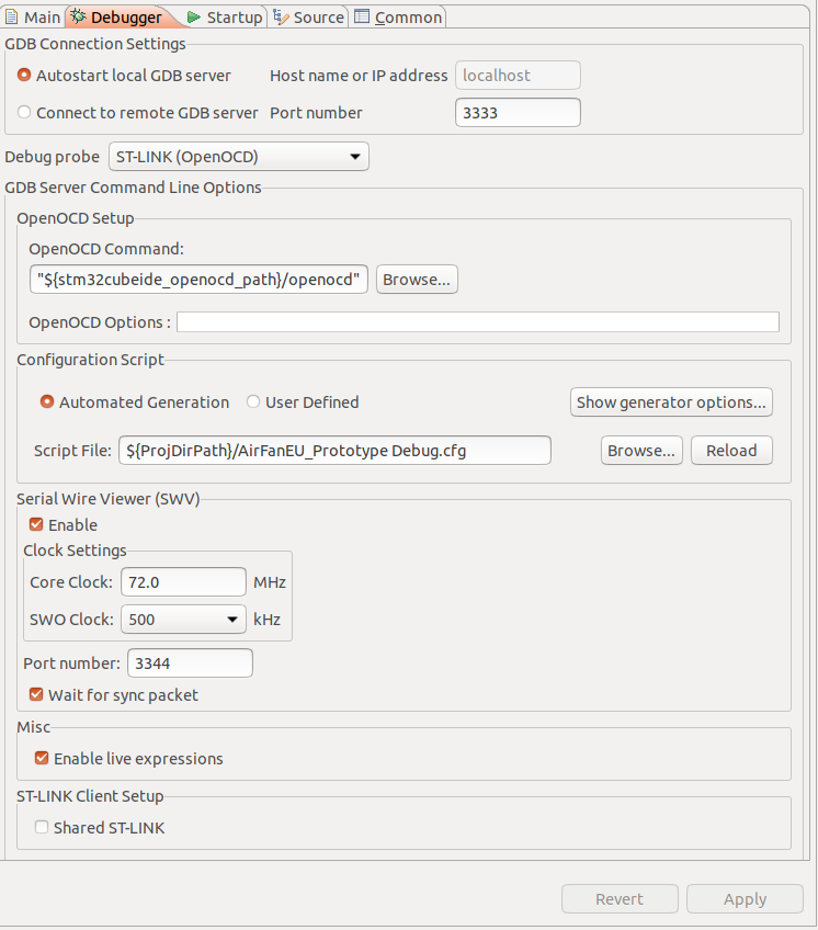

Das ist wohl eher ein Problem. Versuche mal bei "Debug Probe" OpenOCD
auszuwählen. Dazu findest du mehr Hilfe im Netz, wie man Probleme
analysieren kann.

 Nutze ich den OpenOCD kommt diese Fehlermeldung:
Error in final launch sequence:
Failed to execute MI command:
load /home/labor/STM32CubeIDE/workspace_1.5.0/AirFanEU_Prototype/Debug/AirFanEU_Prototype.elf
Error message from debugger back end:
Error erasing flash with vFlashErase packet
